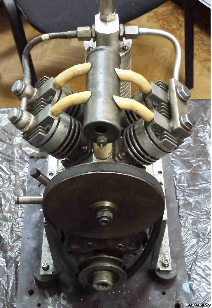

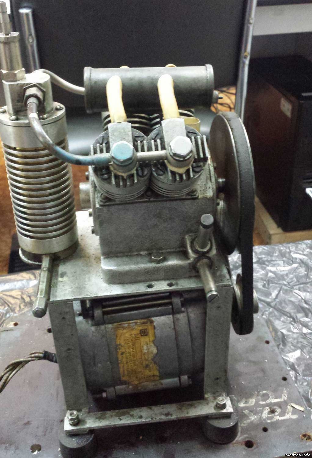

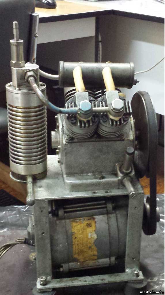

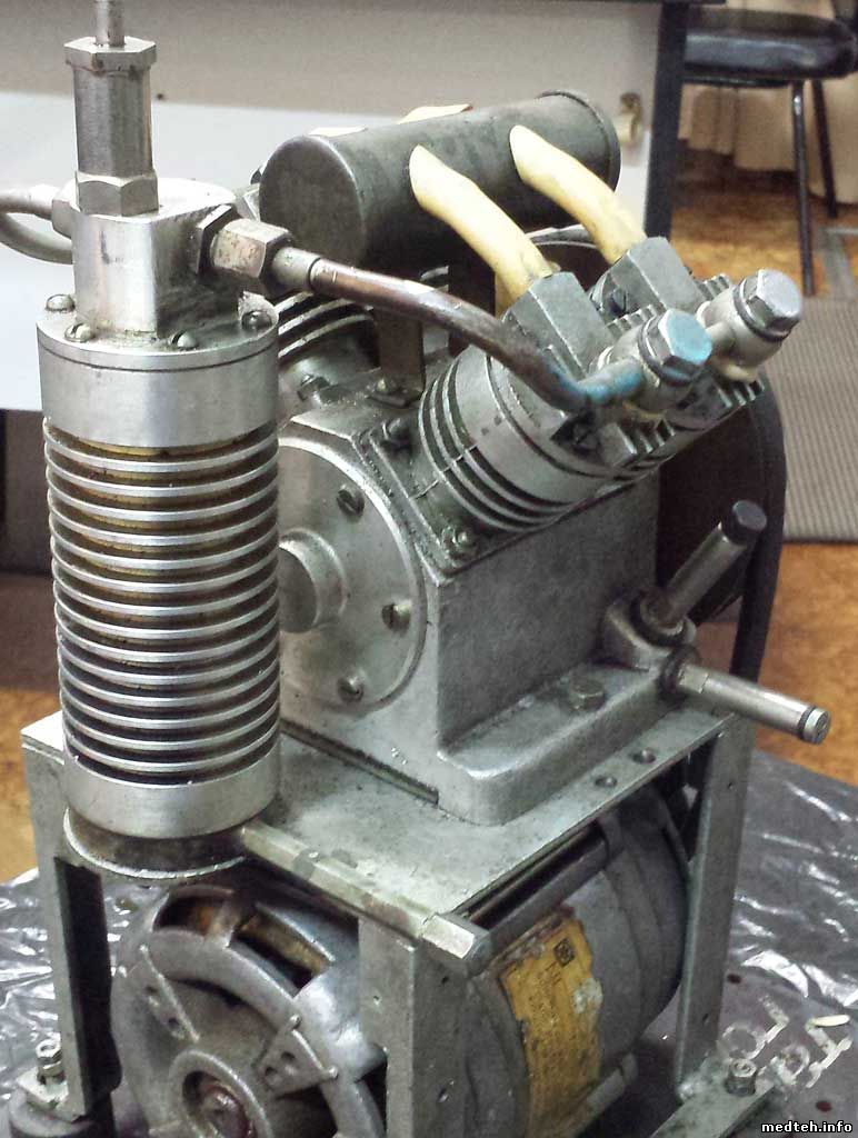

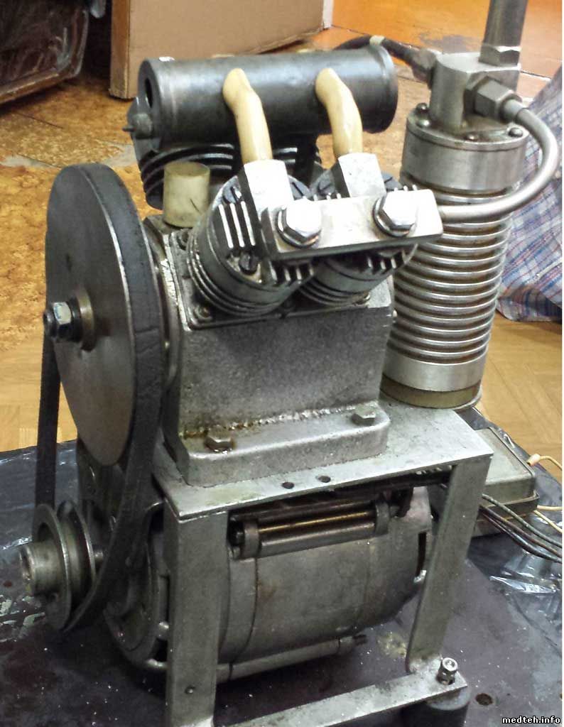

Очень нужна помощь в опознании компрессора. Компрессор был подарен техником из стоматологии и из этого сделан вывод, что он работал именно там. Обратиться к нему уже возможности нет.
Для восстановления и подбора нового мотора, хотелось бы узнать что это за зверь ну и немножко тех характеристик, хотя бы номинальные обороты и производительность. Остальное рассчитаю сам.
Заранее благодарен за любую информацию.
На чипмейкере есть три поста с вопросом о таком же компрессоре, но ответов ноль...
7018530.jpg (84.5 Kb) · 5546952.jpg (79.3 Kb) · 3201735.jpg (84.7 Kb) · 8577152.jpg (56.7 Kb) · 6528917.jpg (164.8 Kb)

МастерБакуДата: Четверг, 14.Апр.2016, 19:40 | Сообщение # 2
о, старый знакомый ! от какой-то УС , мотор тихоходный асинхронный. кстати в компрессор заливается масло. а куда он вам?

Хочу использовать его в гараже. Сказали что до того, как его крутанули мотором от стиралки на 14000об/мин он отлично справлялся с небольшим краскопультом и колесами... то, что мне и нужно. Теперь он не качает, думаю, что привет поршневым кольцам... разборка агрегата завтра-послезавтра... пока сбор информации...

Шутка? судя по маркировке на моторе, у него было 2000-2500об/мин при шкивах примерно 1:3, т.е. на компрессоре было около 1000об/мин. Ему же вдули примерно в 5,5раз больше... Не сдюжил старичок такого издевательства

Товарищи, это компрессор с стоматологической установки БПК
http://medprom.ru/medprom/mpp_0002686?TESTROBOT=YES
но это новая модель.От старой модели у меня только головная часть осталась))) и то она претерпела множество изменений! но заводской шильдик оригинальный!

Сегодня была осуществлена полная разборка и дефектовка агрегата. Результаты работы на 5500об/мин следующие:
1 - На одном поршне есть довольно большие прихваты (следы масляного голодания)
2 - Разлетелись на мелкие кусочки и канули в лету два пластиковых??? дисковых выпускных клапана
3 - Поврежден остатками выпускного клапана один пластинчатый впускной клапан
Все фотки есть, если кому интересно, могу выложить.
Из опознавательных знаков найдены выбитые на задней стенке цифры 3 5 86 - дата изготовления картера???
если принять это за дату, но для своих 30 лет агрегат имеет мизерные люфты и минимум выработки.
После восстановления клапанов и устранения продольного осевого люфта коленвала легко оттарахтит еще столько же!!!
Снимаю перед инженерами его спроектировавшими шляпу!!!
Но тем не менее, очень хотелось бы узнать какой "родной" двигатель стоял на нем от рождения или же номинальные обороты и производительность компрессора.

Сей агрегат называется КМП-01 производства славного города Казань. Двигатель ставили от стиральной машинки типа "ступа" АВЕ-072 на 1350об/мин. Производительность примерно 60л/мин при 4кг/см.
ЕМНИП они были текстолитовые.
Вместо впускных клапанов приклёпывали лезвие бритвы)))
Агрегат не убиваемый, поднимает передок УАЗика на раз, но масло гонит..

Цитата Texnikims ()
К стати завод никогда не выпускал того, что на этих фотках. Это чистой воды самопал: скорее всего производства СКБиСо

По поводу компрессора на фото выше. Я с такими компрессорами дело имел, штука интересная. Обязательно учитывать тот факт, что режим работы его повторно-кратковременный. Ставился он в установки без ресивера, сразу после включения дает хороший поток воздуха за счет своих четырех цилиндров. Работает 3-5 минут и перерыв 10-15 минут. Режим работы S1-3 по моему.Система смазки - разбрызгиванием. У меня лежит один с оторванным одним цилиндром, работал он минут 20 или чуть больше без перерыва, заклинил поршень и оторвало цилиндр, согнуло шатун.
