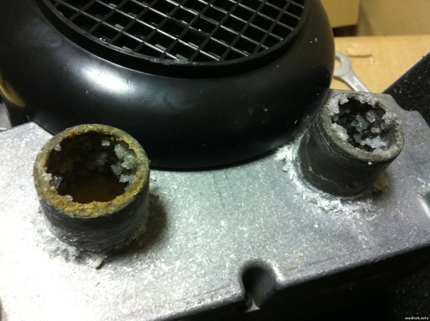

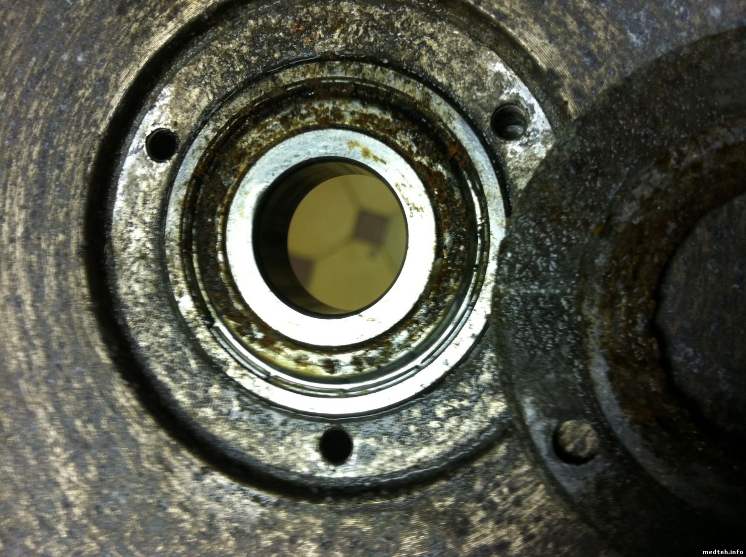

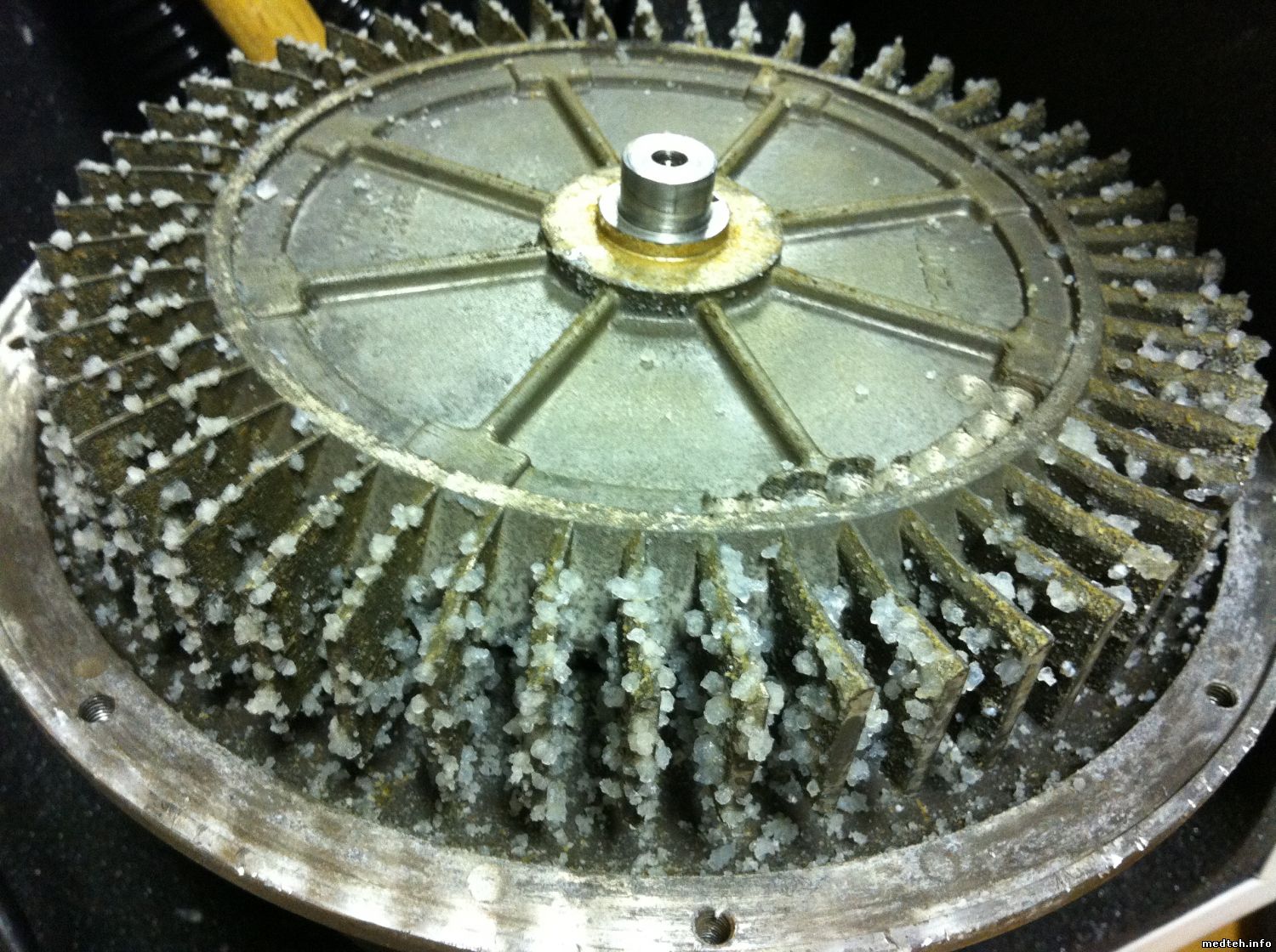

Хочу показать Вам случай, который произошел при гарантийном ремонте ''аспины''.При разборке обнаружили жуткое зрелище))Как Вам?)Как думаете из-за чего?)
МастерБакуДата: Понедельник, 11.Апр.2016, 17:37 | Сообщение # 2
какойто дибил отключил провода датчиков , а потом соединил на место . и мыли дерьмом . ремонт явно не гарантийный diablo тариф двойной !
Сообщение отредактировал МастерБаку - Понедельник, 11.Апр.2016, 17:38
serg006Дата: Понедельник, 11.Апр.2016, 20:13 | Сообщение # 3
У вас сообщений: 394
стомтология
сургут
не вижу ни чего интересно !
.....ремонтировать такое наша работа ,детка !
МастерБакуДата: Понедельник, 11.Апр.2016, 20:32 | Сообщение # 4
а человек и не писал что это интересно , просто спросил
а то что разгребать это дерьмо придётся нам - это и ежу ясно ! rofl
goscha-belДата: Понедельник, 11.Апр.2016, 20:54 | Сообщение # 5
А с какой цель это делалось? shok И вообще зачем лезть в гарантийное оборудование? unknown Может действительно не сработало аварийное отключение? blush
madmacДата: Понедельник, 11.Апр.2016, 21:05 | Сообщение # 6
как сказала одна девица с длиннющим маникюром: а чего оно не сосееет, мы же выливали неделю назааад?
смотришь в глаза и видишь внутреннюю поверхность затылочной кости...
МастерБакуДата: Понедельник, 11.Апр.2016, 21:27 | Сообщение # 7
так опустошать , промывать надо ежедневно , - вот она негарантия!
ГайковертДата: Понедельник, 11.Апр.2016, 21:38 | Сообщение # 8
У вас сообщений: 137
Судя по налету на крыльчатке и патрубкам - промывали сильно пенным реагентом, если бы был аспират то налет был бы другой, серовато - кремового оттенка и без кристализации.
serg006Дата: Вторник, 12.Апр.2016, 20:53 | Сообщение # 9
стомтология
сургут
я тоже плюсую за пенный реагент ....а потом не просушили ...вот все и осело !
mutaborДата: Вторник, 12.Апр.2016, 21:39 | Сообщение # 10
У вас сообщений: 204
у меня тоже самое было от аспирматика, который неправильно развели
еле открыл переднюю крышку mad крыльчатка прилипла

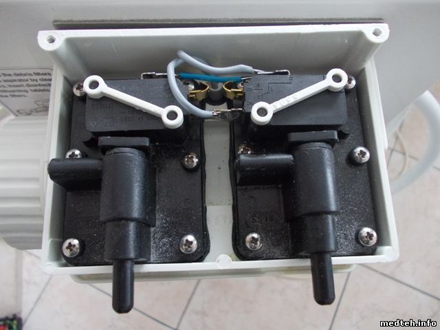

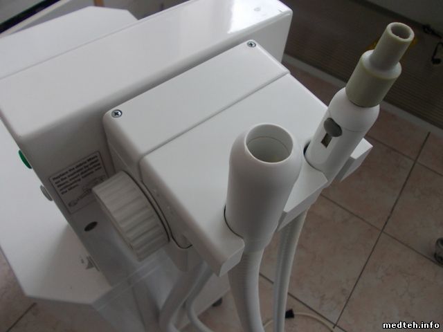

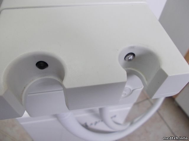

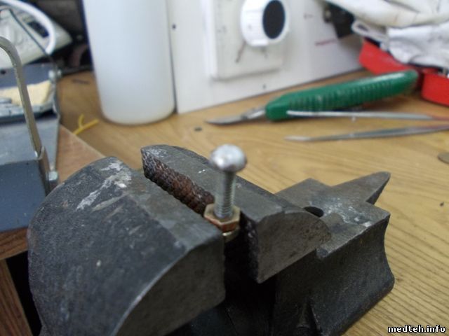

pankalyanДата: Вторник, 30.Авг.2016, 05:58 | Сообщение # 11
Стоматологическое оборудование
г. Горно-Алтайск Республика Алтай

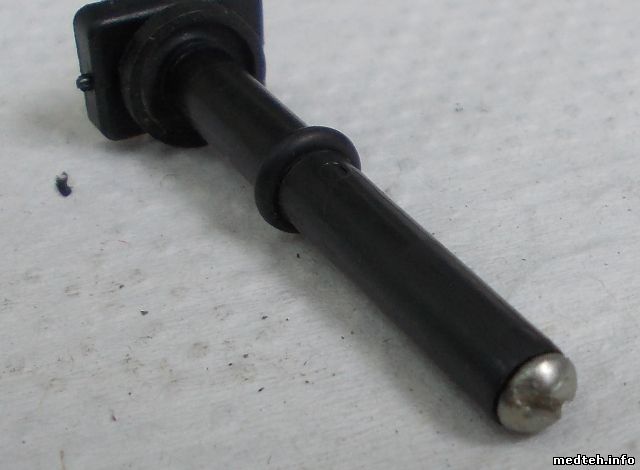

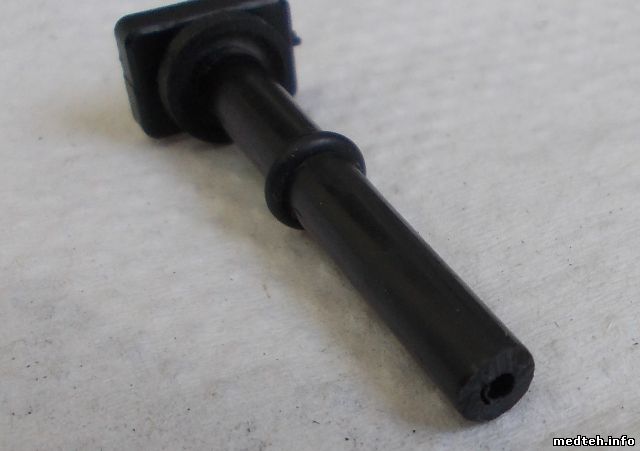

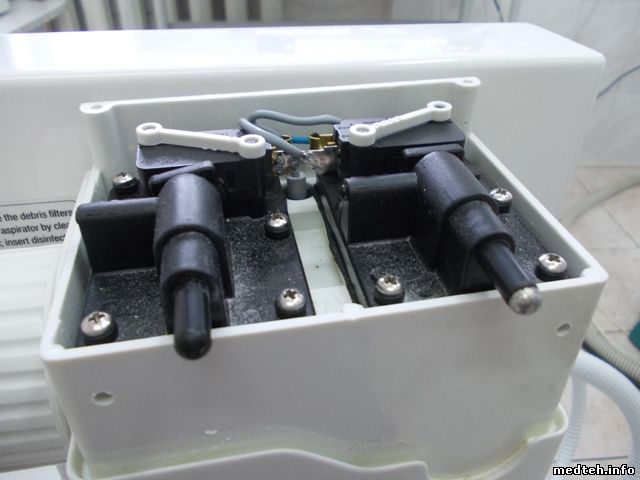

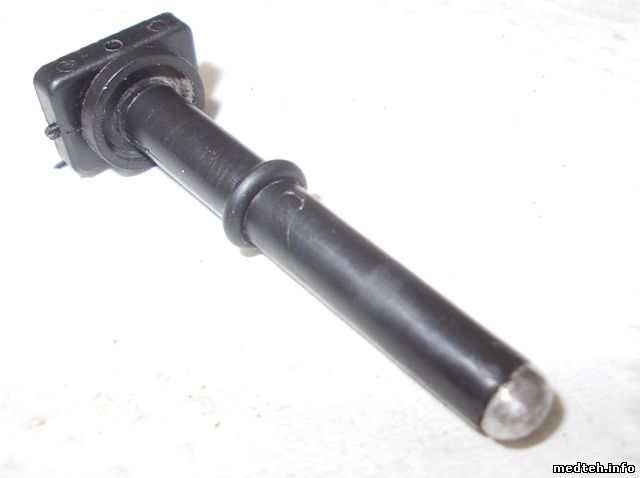

Аспина стала иногда сама включаться. Причина - в износе полусферы кончика штока включения.
Так как шток не только включает микрик, но и распределяет управляющий вакуум на клапана, то было решено ничего не двигать а восстановить саму полусферу. Думал отрезать ее, потом просверлить отверстие и нарезать резьбу.
Но, когда отрезал полусферу, оказалось, что отверстие там уже заранее подготовлено производителем. Все равно рассверлил его до 2.5, нарезал резьбу М3. Резал в аккуратно, тремя метчиками, чтобы не лопнул шток.
Подобрал болт с круглой шляпкой, закрутил. Потом выкрутил, шляпку болта залудил, напаял полусферу, завернул обратно.
По месту подточил надфилем для нормальной работы.
Второй шток, на пылесос, переделывать пока не стал, работает, но, судя по износу, он тоже на подходе.

pankalyanДата: Вторник, 30.Авг.2016, 06:07 | Сообщение # 12

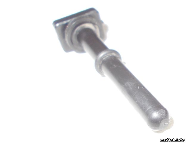

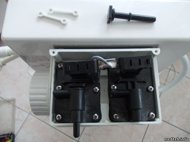

Получилась вечная и сменная головка штока . Одно только беспокоит, зачем сменной головке быть вечной, вернее, зачем вечной головке быть сменной?

МастерБакуДата: Вторник, 30.Авг.2016, 06:44 | Сообщение # 13
просверлить в торце 2-3мм,сделать крестообразный надрез , обмотать скотчем , создав буртик. нарастить синмой торец , обработать под сферу.
nea , это изъян технологии, поры.

Я бы тоже взялся за такую работу тыщ за пять, шесть! А оригинальную запчасть не пробовали поискать? У ЭКОМа она имеет номер 021000032. Стоит около 200 рублей. Я знаю где всегда есть....

звонят недавно: из под отсоса течёт . пришёл - копия аспины , но шильдик каких-то шведов. система залита пеной . бумажный фильтр в утиль ,систему промыл, мотор быстренько просушил. оказалось что у них 555 раствор дюра почему-то пенится и электроника этого изделия почему-то не отреагировала на пену. очень похожий случай.
было похожее, и пенилось из-за раствора перекиси водорода, не знаю почему: толи раствор не правильный, толи разведён не верно.....

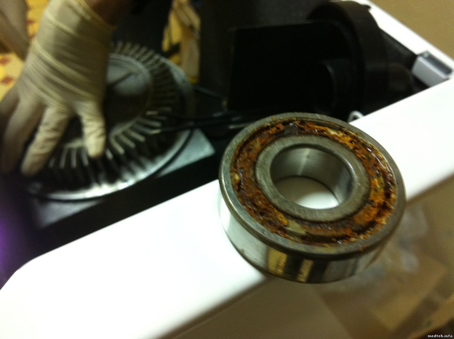

ForwardДата: Вторник, 25.Окт.2016, 20:04 | Сообщение # 19
У вас сообщений: 83
Коллеги тоже пришла заявка, всё как на первых фото, моют хлоркой,а потом водой. Я так понимаю нужно будет всё отчистить и какие ещё советы дадите? Хлоркой можно или нет? Или что посоветуете?
ustarДата: Вторник, 25.Окт.2016, 21:07 | Сообщение # 20
У вас сообщений: 278
деревня
подшибник можно заказать у диллеров по лучше, а если срочно то я такие подшипники находил китайские в автомагазине.
после подшибника желательно и манжету резиновую заменить( резиновое кольцо ) . Но в первую очередь надо причину найти, а то все повториться. скорее не работает система отключения
Yulana34Дата: Вторник, 25.Окт.2016, 21:21 | Сообщение # 21
Самый основной совет: Ткнуть медсестру носом в инструкцию, а заодно самому почитать. Она у главной мс находится.
МастерБакуДата: Вторник, 25.Окт.2016, 22:23 | Сообщение # 22
Цитата Forward ()
и какие ещё советы
разобрать , почистить стальной щёткой , натереть литолом , сменить передний подшипник (легко найти) и сальник. строго проверить работу изделия в целом и соблюдать инструкцию по уходу.
