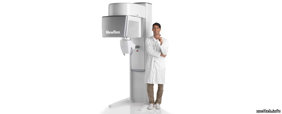

Sky View TomoGraph Panoramic
NewTom
Это Чефла
Сообщение отредактировал Yulana34 - Среда, 30.Мар.2016, 17:57
МастерБакуДата: Среда, 30.Мар.2016, 18:36 | Сообщение # 34
слева или справа ?
Yulana34Дата: Среда, 30.Мар.2016, 18:43 | Сообщение # 35
Слева уже снят с производства, сейчас выпускается тот который справа.
МастерБакуДата: Среда, 30.Мар.2016, 21:10 | Сообщение # 36
это как штерн и каво сравнивать.
