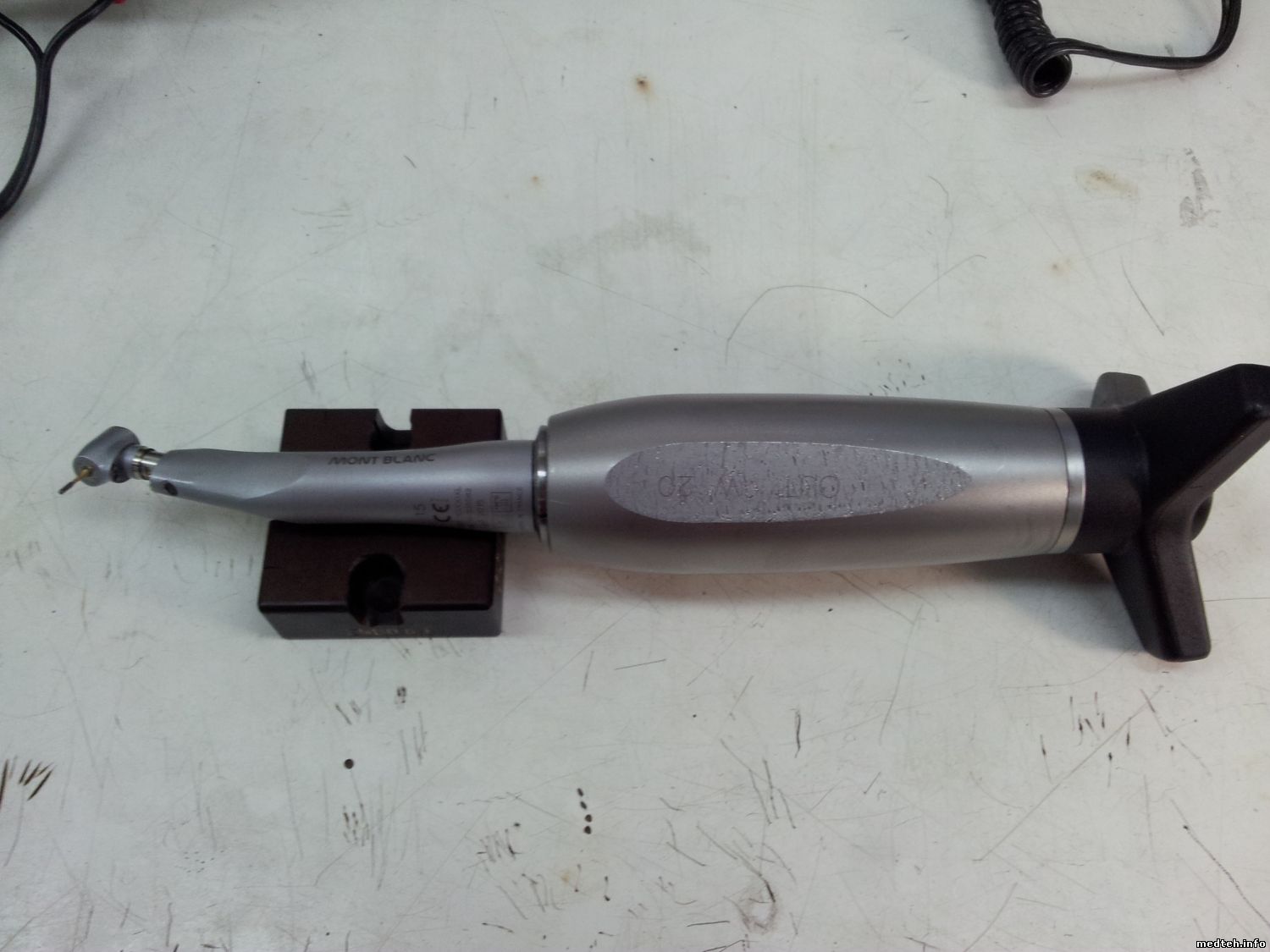

угловой наконечник Anthogyr Mont - Blanc Evolution 1:5 . кто видел это чудо ? дело в том что при ближайшем рассмотрении нет даже намёка на разбираемость . абсолютно ничего под инструмент . shok unknown . мне просто интересно - он разбирается ? и как ?

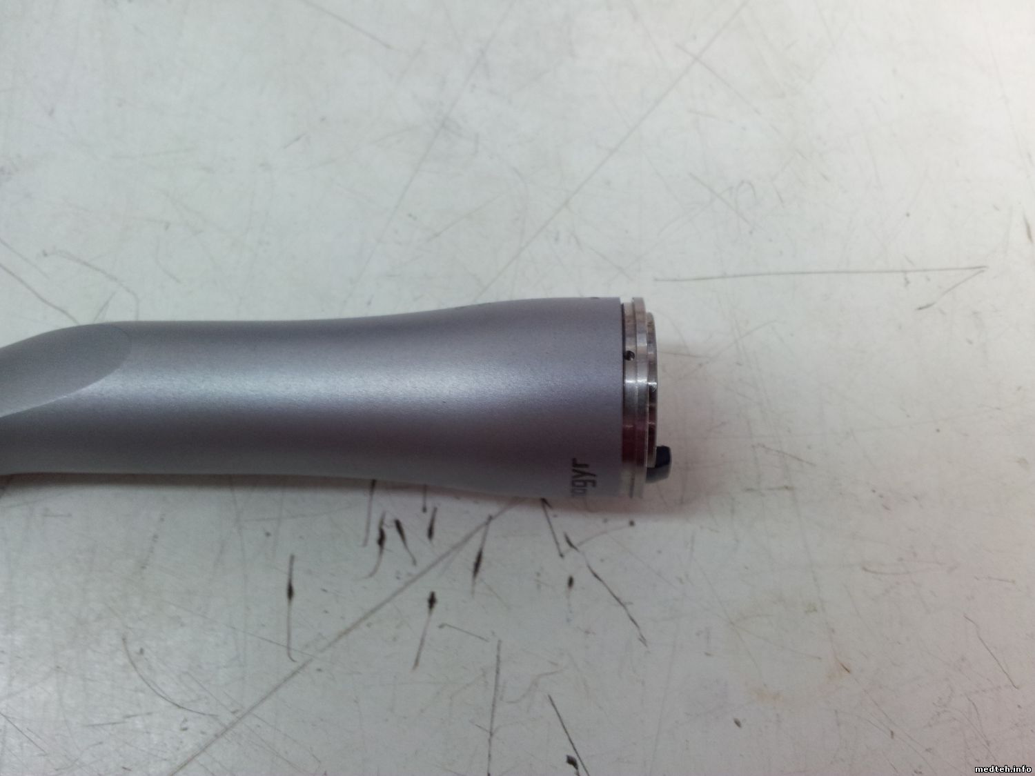

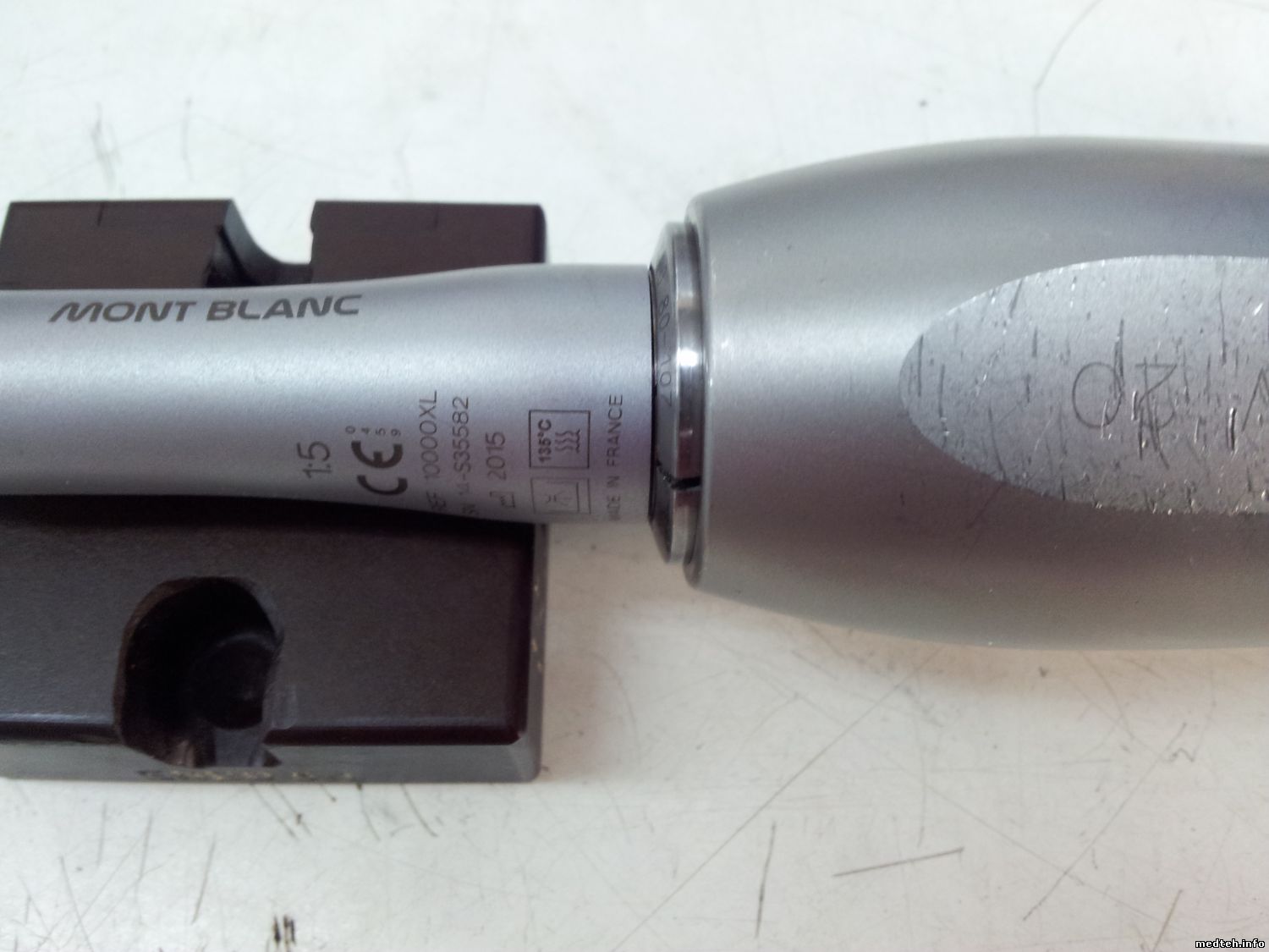

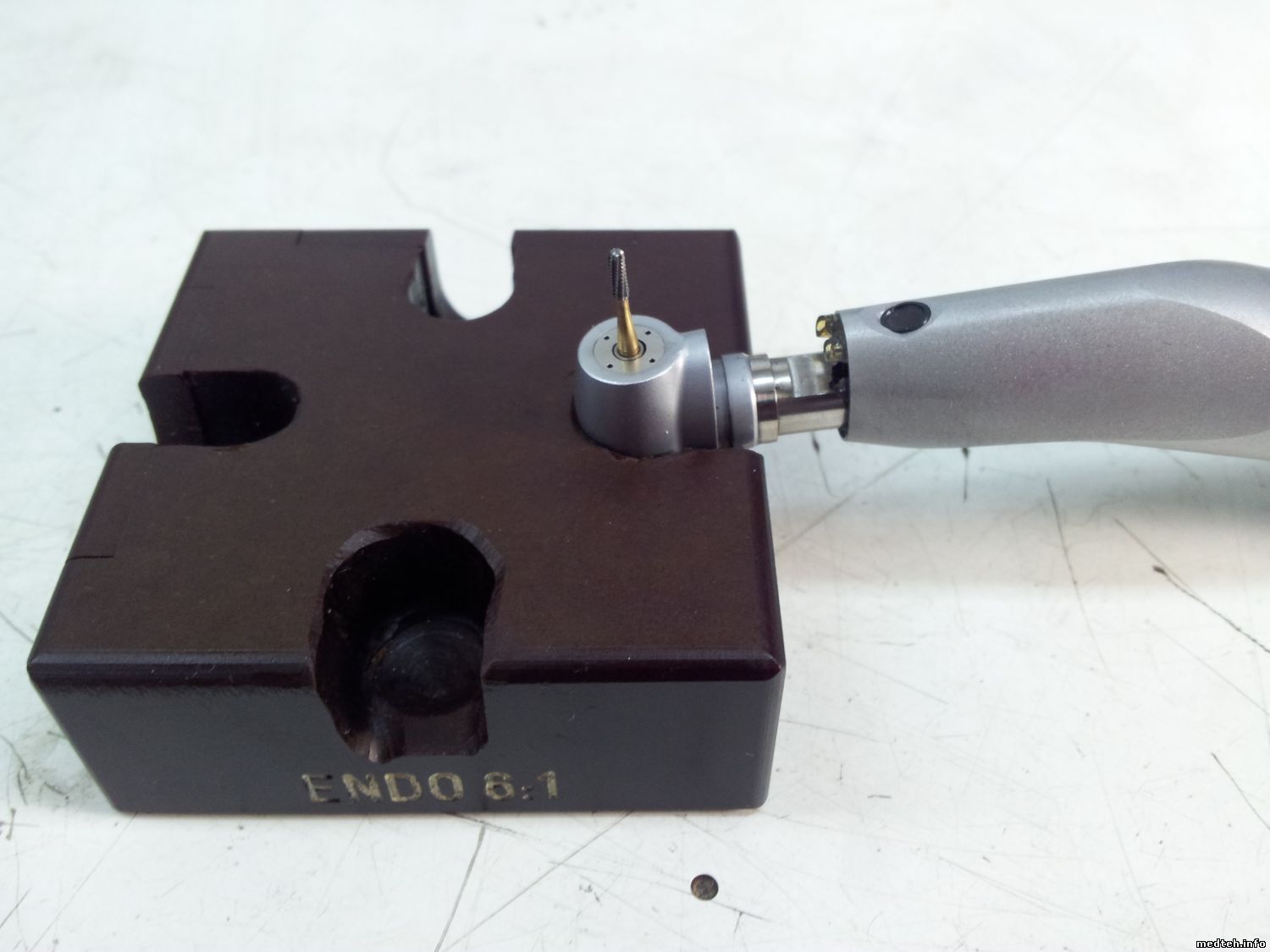

В этом наконечнике локтайта нет, головка вынимается как у Kavo 25LP, внутренняя часть разбирается при помощи цанги или ключа после удаления красного кольца. Немного фоток и PDF-файл с разборкой.
