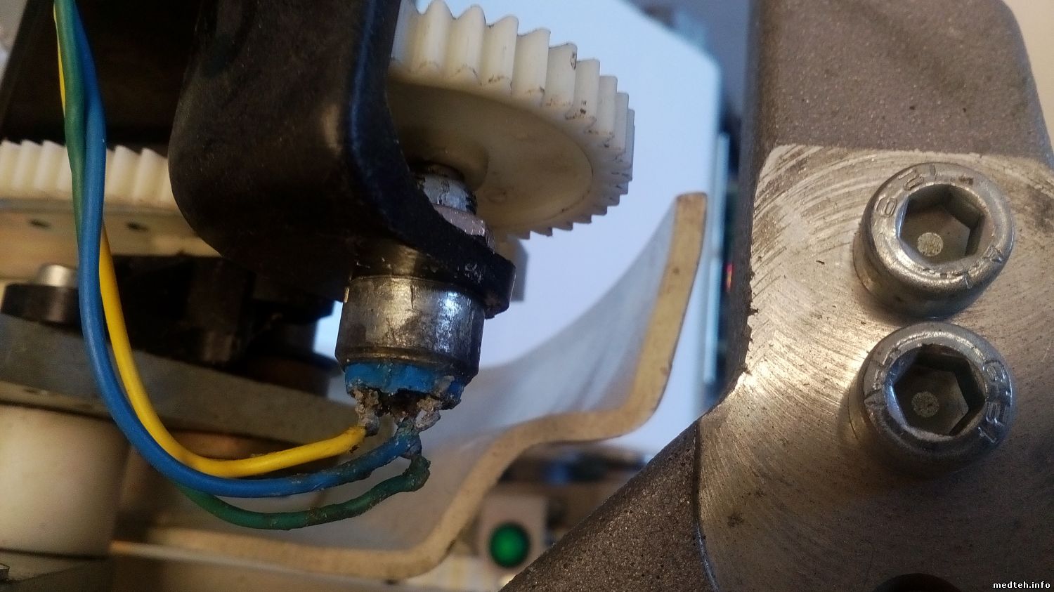

Проблема в том ,что резистор спинки перепаян уже 1000 раз(не знаю каким способом они его обрывают-провода не в напряжении. Но скоро уже не куда паять будет)

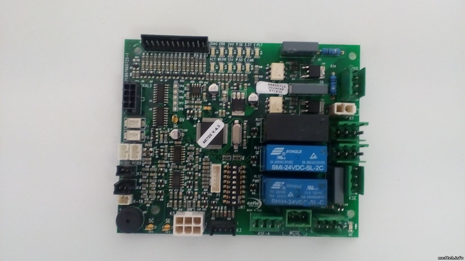

Плата глючит....поменяны реле,драйверы, стабилизаторы.

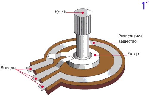

ГайковертДата: Пятница, 01.Апр.2016, 15:00 | Сообщение # 13
У вас сообщений: 137
Скорее всего движок резюка протер резистивный слой и при остановке в точке, где протерт этот слой установка начинает "глючить". Присоедините тестер к резюку и проверьте нет ли обрыва при перемещении движка.

МастерБакуДата: Пятница, 01.Апр.2016, 16:09 | Сообщение # 15
Цитата huligan ()
А по русски можешь объяснить ?
зайдите в гугл . введите потенциометр , устройство
Сообщение отредактировал МастерБаку - Пятница, 01.Апр.2016, 16:24

Mikhail-MДата: Воскресенье, 24.Июл.2016, 18:27 | Сообщение # 17
нет
Добрый день, уважаемые специалисты.
К сожалению в отдельную тему выделить свое сообщение не смог по причине "защиты от спама" на форуме, поэтому пишу сюда (да простит мне автор данной темы), как в наиболее близкую по содержанию тему.
Если у кого есть (в любом читабельном виде) электрическая схема блоков установки Anthos A6+ ( модели 2005 г.в.) буду очень признателен, если поделитесь.
Для чего, собственно она нужна:
поиск и покупка оригинальных запчастей в настоящее время стали крайне затруднительны. То ли санкции, то ли еще какие катаклизмы, но дождаться ту или иную деталь или плату, зачастую не только неимоверно дорого, но и, самое страшное - долго, либо вообще невозможно.
К примеру, плату управления аспиратором и помпой (время от времени горевшую по причини заклинивания последней) пришлось имитировать (если можно так сказать, а по сути, просто заменить) собственноизобретенным аналогом (по функционалу, благо ничего там сверхъестественного не оказалось).
Сейчас целью стоит замена (симуляция) блока управления двигателями кресла и спинки, поскольку штатный периодически ведет себя не предсказуемо (например просто отказывается двигать кресло либо спинку, в то же время, продолжая работать в диагностическом режиме). И, если, просмотреть, "прозвонить" и т.д. небольшую плату аспиратора с помпой не составило большого труда, то с платой в основании кресла, полагаю, времени уйдет гораздо больше, да и "нюансов" там, подозреваю, огромное количество.
Спасибо за внимание mail1
Приятно познакомиться yes
С уважением, Михаил.
PS возможно в архивах форума я пропустил схему, но добросовестно перелистал все две с лишним сотни ссылок по запросу "anthos a"
PSPS некоторые файлы, которые по смыслу могли бы содержать схему, на файлообменнике оказались недоступными либо удаленными.

2. (для чего и нужна схема) Понять за коммутацию чего отвечает каждое (из трех, как я понимаю) реле, порезать дорожки управляющих контактов на плате и управлять самостоятельно. Опять таки желательно разобраться (а со схемой было бы проще) где и какой сигнал приходит с кнопок управления с пульта ассистента и с многофункциональной педали.
Кстати, с пультов идут провода от кнопок (матрицы кнопок и т.п.) или управляющие сигналы по какому-нибудь хитрому протоколу (очень уж не хочется колдовать еще и с осцилографом, поскольку описания протокола тоже наверняка не найти)?
Плюсы: ни внешне, ни в работе и привычках врача ничего не поменяется.
Минус: нет схемы, описаний протоколов и т.п.
3 и т.д. - различные вариации варианта №2, типа сделать свои пульты и т.п.
МастерБакуДата: Понедельник, 25.Июл.2016, 07:58 | Сообщение # 21
эту часть легко срисовать , там ещё два триака стоят

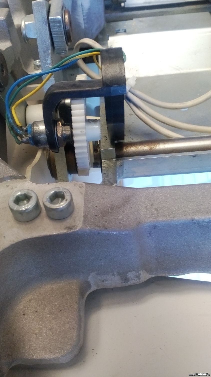

art-i-kДата: Понедельник, 25.Июл.2016, 09:36 | Сообщение # 22
Уважаемые коллеги! Вот читаю данную тему и ох......ваю: то ли никто из участников не авторизован на ремонт данного оборудования, то ли просто не хотят делиться опытом, а кто вообще (по моему личному мнению) ремонтирует Антосы топором и ломом.
Для тех кто в теме дам наводочку (остальные просто не поймут):
Это самый резистор "однооборотный" скорее всего неправильно выставлен и в какой-то момент проворачивается-вот вам и обрывы. Дабы этого избежать они оба (на подъем и на спинку) выставляются таким образом,чтобы на контрольных точках платы управления присутствовала напруга определенного значения. И уж после этого- ОБЯЗАТЕЛЬНАЯ каллибровка кресла. И тогда проблеммы типа "кресло периодически глючит"
Уйдет далеко и надолго.
