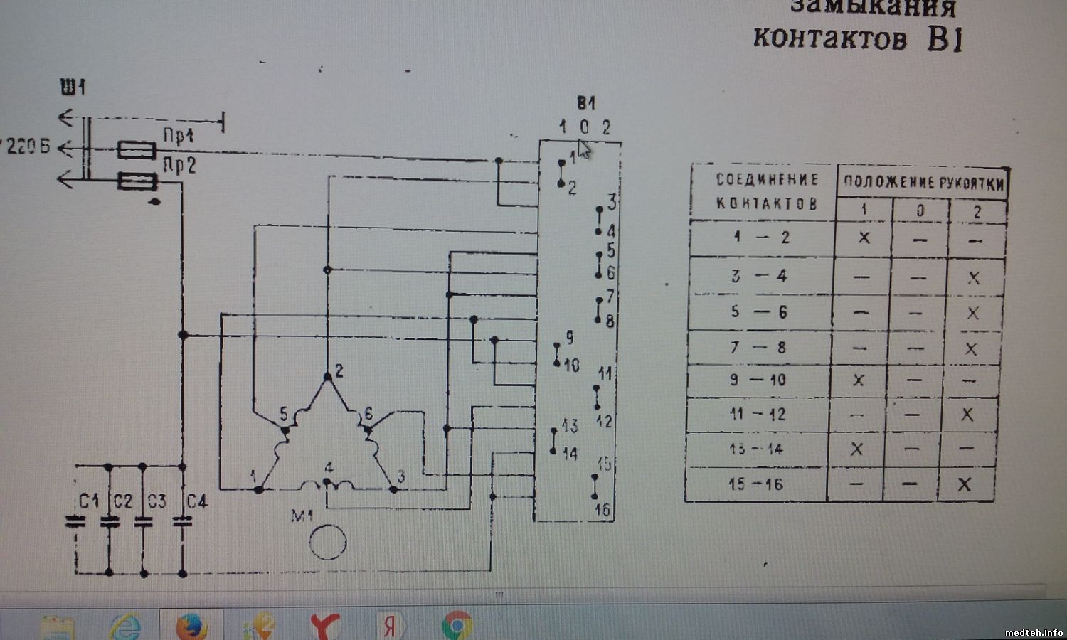

Стаханов. Новроссия
Имхо, поменять местами на подводе фазу с нулем. Станет все ок.

посмотрел схему )))
для изменения вращения надо систему емкостей с контактов 14-16 перебросить на ветку 9-11. смещение вала будет задаваться в другую сторону.

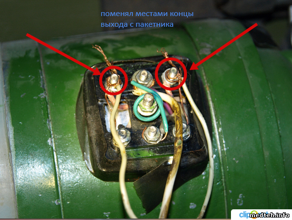

vladimir2626Дата: Вторник, 12.Июл.2016, 16:39 | Сообщение # 31
У вас сообщений: 43
Забыл про эту тему, спасибо за помощь. Все решилось заменой контактов 1 на 2, для того что бы первая скорость крутилось в нужную сторону, и 4 на 5, что бы вторая скорость крутилась в нужную сторону. В принципе об этом многие выше сказали. Спасибо за ответы, очень приятно, что много людей отозвались.

Меняешь контакт 9 с 14 местами, крутиться на "себя", как и положено! dance2 drinks
