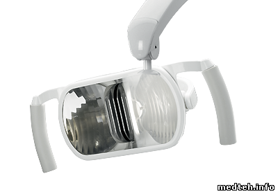

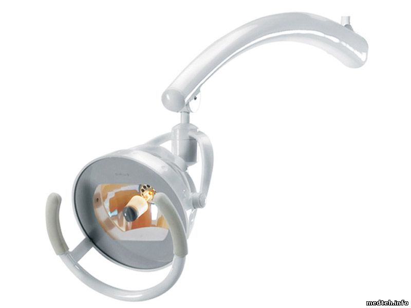

Stom_marsДата: Воскресенье, 20.Мар.2016, 14:30 | Сообщение # 1
Можно ли заменить на стоматустановке Diplomat DA 170 галогенный светильник Sirius 12V на светодиодный Xenos 34V ?

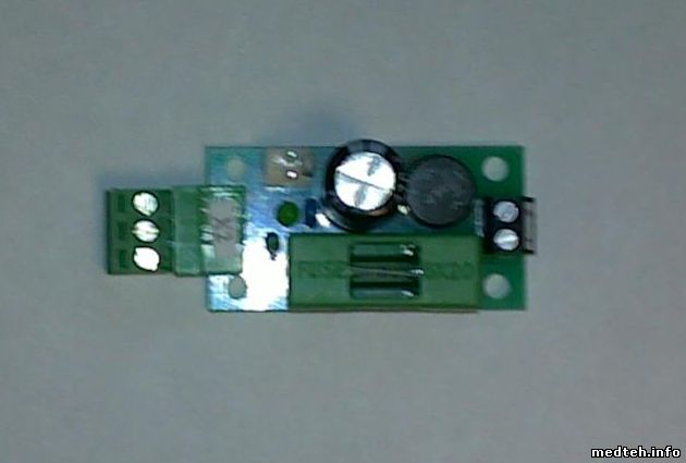

Stom_marsДата: Воскресенье, 20.Мар.2016, 18:59 | Сообщение # 7
нужен некий комплект адаптации. у официалов он есть
Я так понимаю, это он ?
МастерБакуДата: Воскресенье, 20.Мар.2016, 19:26 | Сообщение # 8
диодный мост с конденсатором , поднимает напряжение в 1.4 раза , 24х1.4=33.6 - почти 34. biggrin где надыбали такую редкость ? shok

Заменить Sirius на Xenos можно, это предусмотрено производителем.
Два варианта: - у новых установок есть выход +34 DC, для непосредственного подключения;
для установок более раннего года выпуска необходим модуль ME374000.255 XSOURCE1 (24 AC/34 DC)
и светильник V690.00-37-00 Xenos с сенсором.
Для заказа необходим номер установки и год выпуска.
