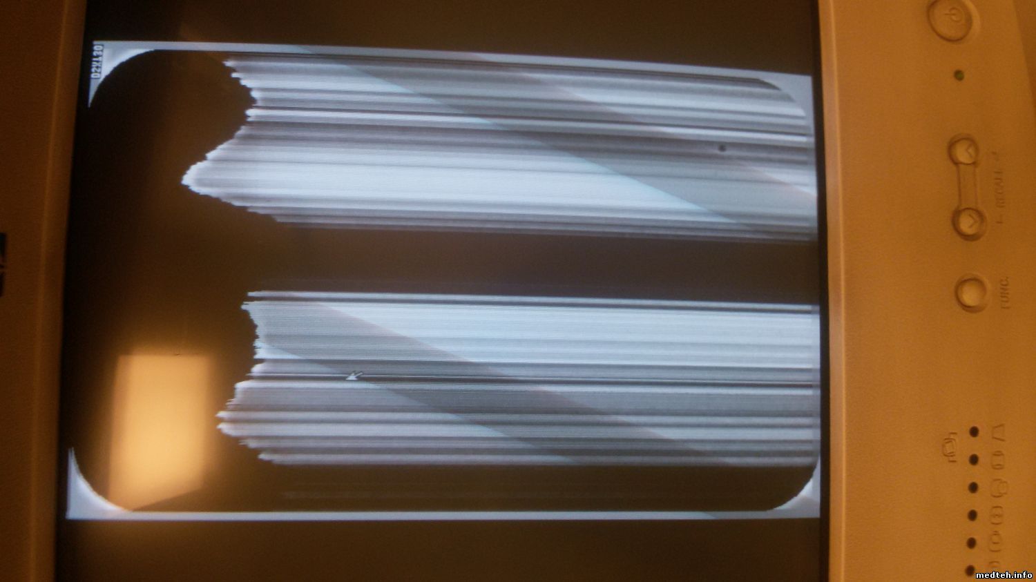

Имеется визиограф Xgenus 2003 г выпуска. Датчик подключается по USB.
Проблема заключается в следующем: снимок получается размытым. Я сфотографировал телефон, качество ужасное. С зубами такая же история.
Высокое выдаёт нормально.

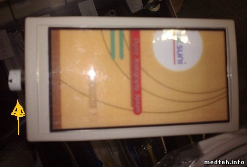

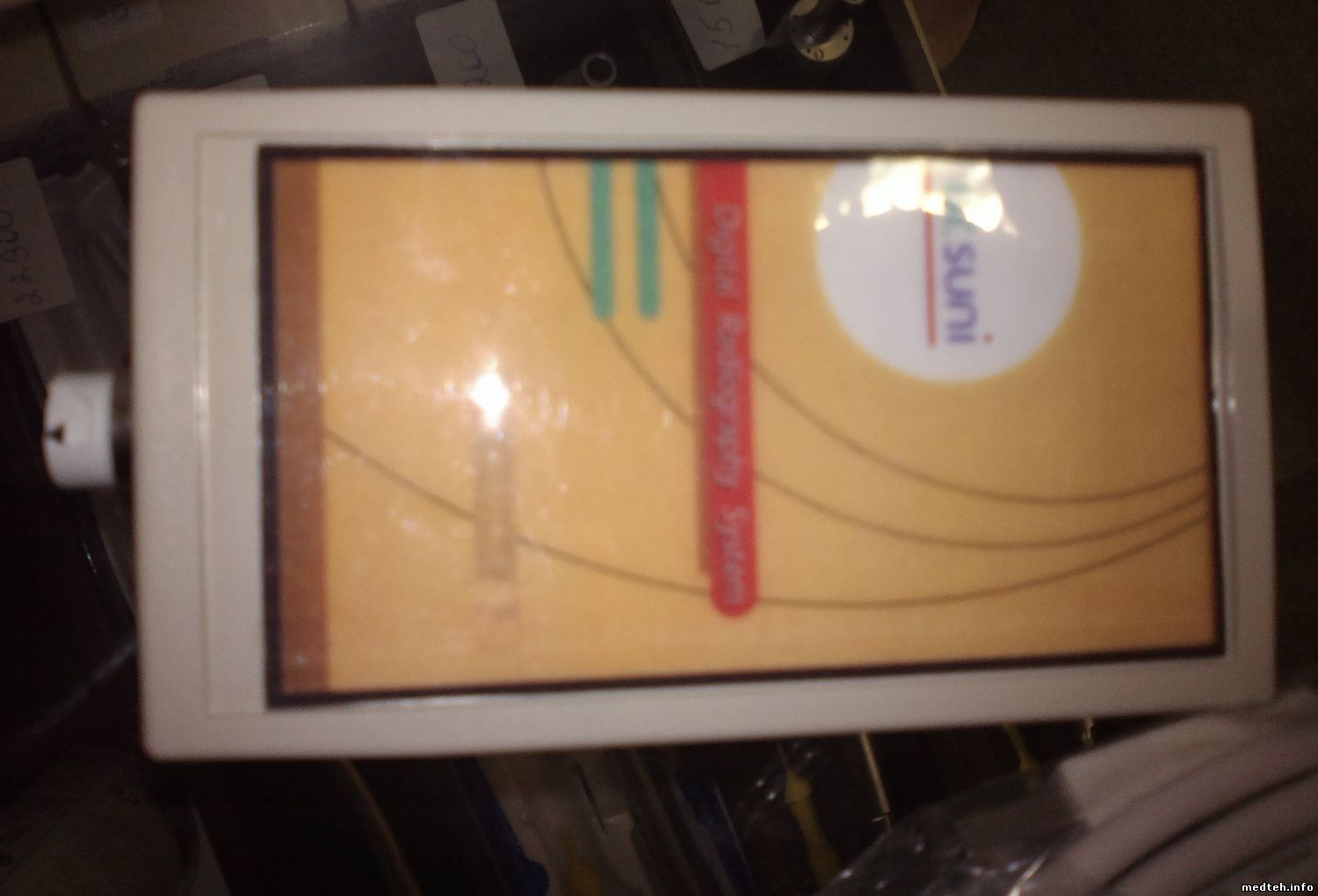

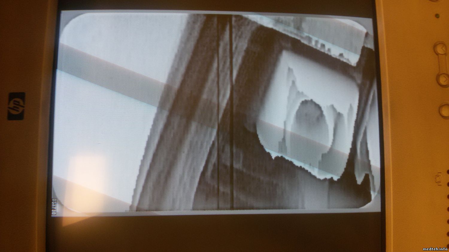

Что у меня имеется: два датчика, при подключении первый датчик выдает вот такую картинку, даже без высокого и с ним все понятно (можно сделать амулет на счастье) Второй датчик работал исправно до недавнего времени пока не стал выдавать картинку из Сообщение # 1.

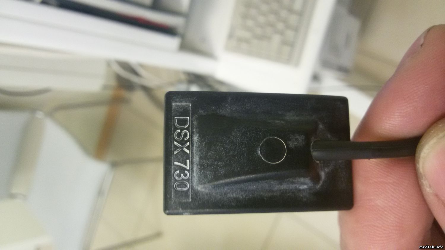

вот теперь ясно что за "перец" , там скорее не обрыв а раскол сенсора возле паячного пятака, это же owandy, а они ни когда не славились сенсорами. Скорее всего датчик вторым на амулет
p.s. работники ни за что в жизни не признаются что либо датчик уронили либо наступила\придавили

Амулет на счастье, во его "последний путь" Жаль если не найдется такой-же.

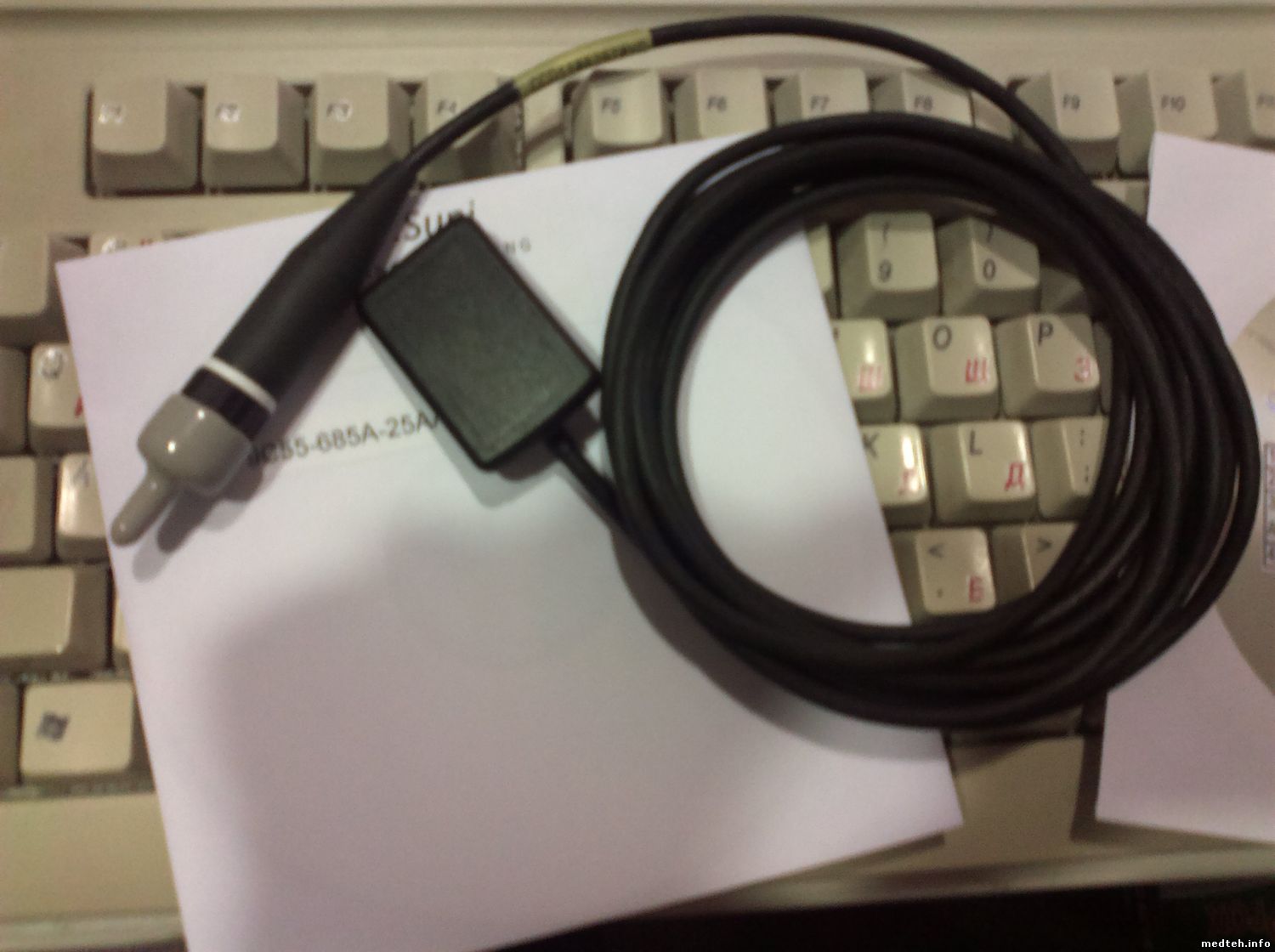

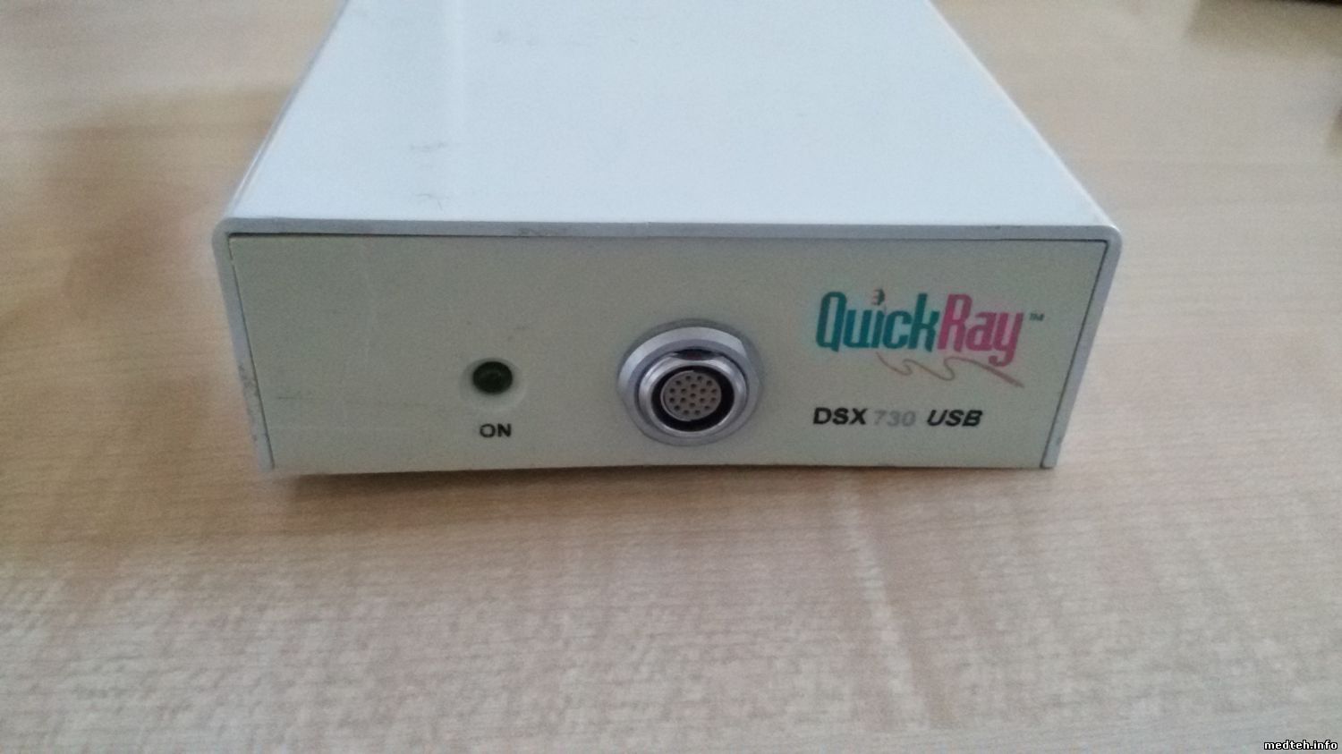

Да уж, обрадовал, а ещё говорят не верь в приметы: весь вечер чесалась правая ладонь (мать всегда говорила к большим расходам) думал, вроде, расходы не ожидаются. так это я к чему: жена не давно так мимолетом что-то визиограф иногда (всего как месяца 3-4) очень редко пока позиционирую рентген (ещё не включен) он сам по себе начинает сбор и выдаёт снимок на подобии такого как в Сообщение # 7 третье фото, но полосы как бы состоящие из снега ... Сам на днях убедился, но получилось всего один раз, потом, вроде, пару раз пробовал - ни фига не вышло. Запустил визиограф, просто покрутил в руках датчик, держа его где-то в сантиметрах 10-ти от датчика бах сбор и фото. если что рентген даже в руки не брал лежал себе в ящике.
Какой диагноз, уважаемые инженеры, пока надеюсь на утешительный диагноз blush Жена о стенку разобьётся, скажет не роняла в ближайшее время, хотя было пару раз, очень давно, как минимум с последнего раза больше года ... Ассистентам и прочим даже дышать рядом с ним не разрешает ... Но она же вечно в кабинете не сидит, куда-нибудь да выходит ... Визиограф вот такой, как на фото. Приобретен 20 ЯНВАРЯ 2012 года.

Я думаю, что этот разъём на фото моросит. Я как-то быстро автоматом датчик отсоединил от блока и по памяти, кажется, что он отошёл от блока мне не пришлось крутить защёлку, а так снялся, хотя там же, типа, поворотная защёлка есть для плотной посадки .. Нигде не видно ни надрывов, заломов шнура, ни трещин на датчике. Теперь вот начитался, и сижу "волосы выщипаю на одном месте" . А что делать - работал он на одно рабочее место, так что думаю, навряд ли он себя окупил ... mad

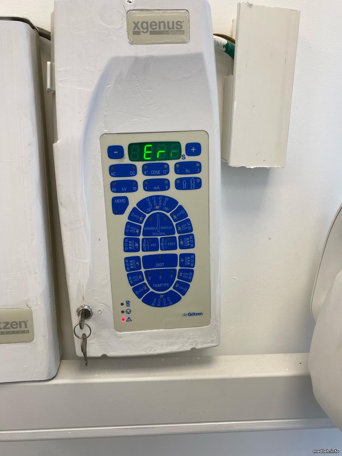

Нужна срочная помощь - не сканирует, сразу выкидывает: "Err".
Куда лезть?
Что проверить в первую очередь? ...

привет! нужна срочная помощь. не сканирует . сразу выкидывает Err.
куда лезть ? что проверить в первую очередь?
