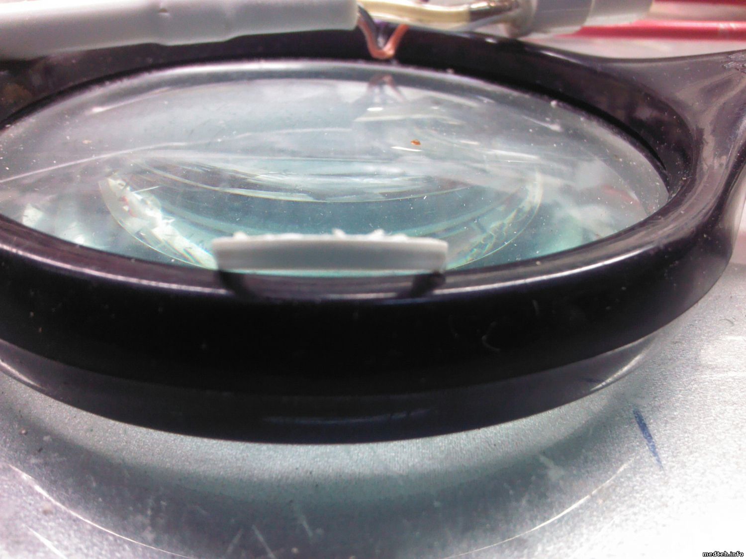

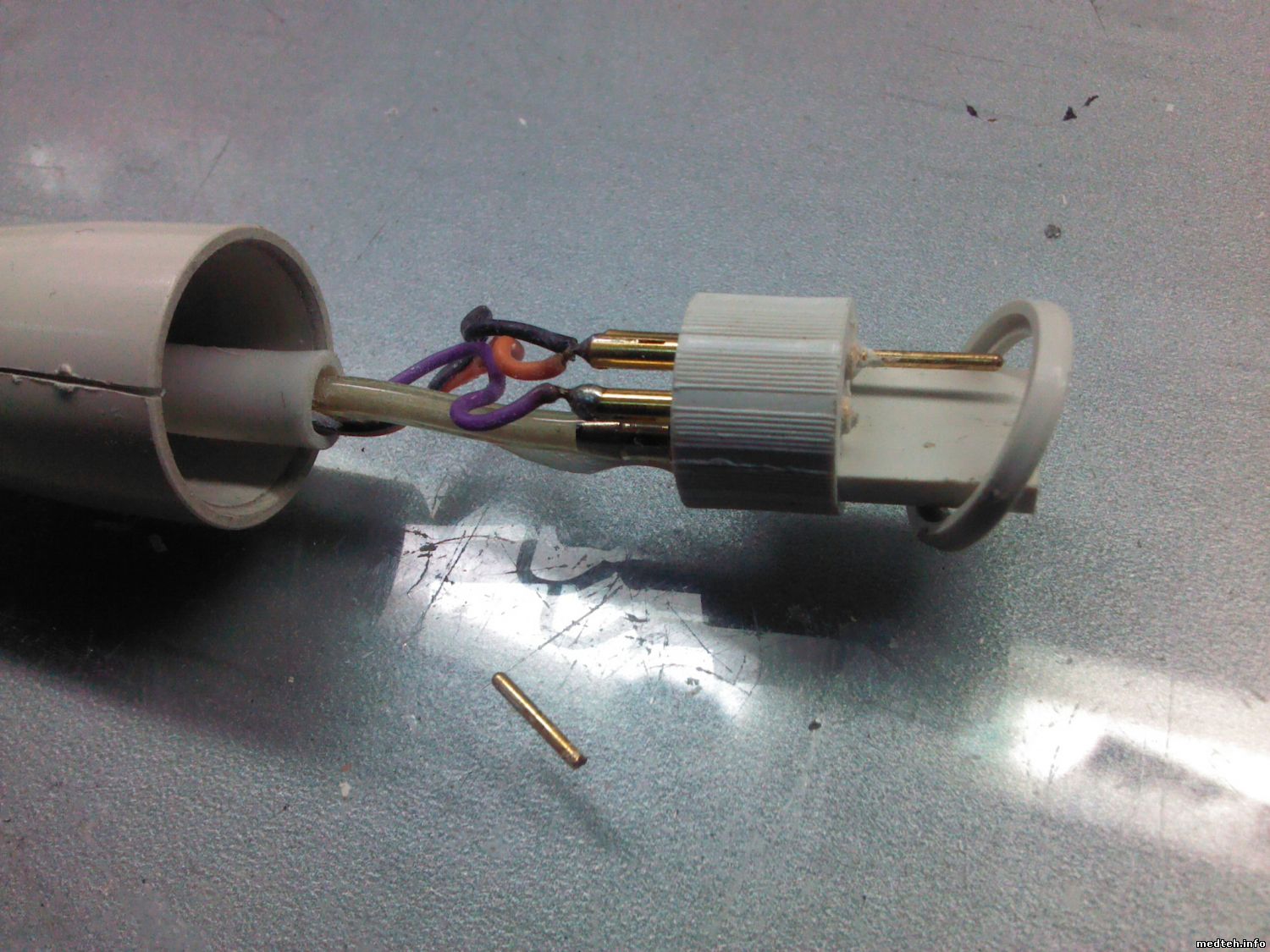

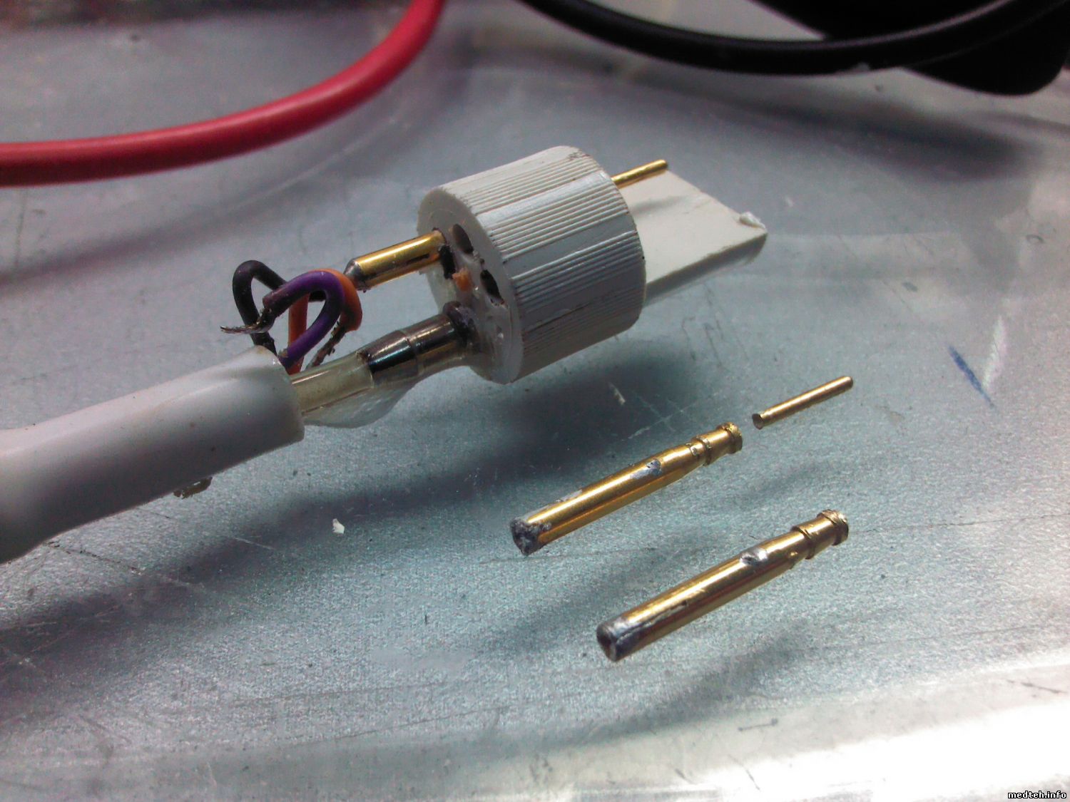

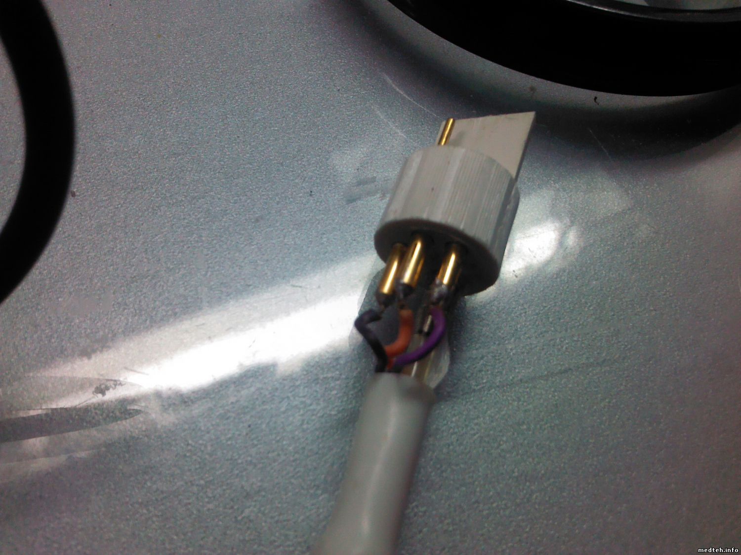

сначала пытался разбирать как на EMS - не вышло , шланг с разъёмом был в запасе ..
Если снять стопорное кольцо , всё остальное будет как на EMS

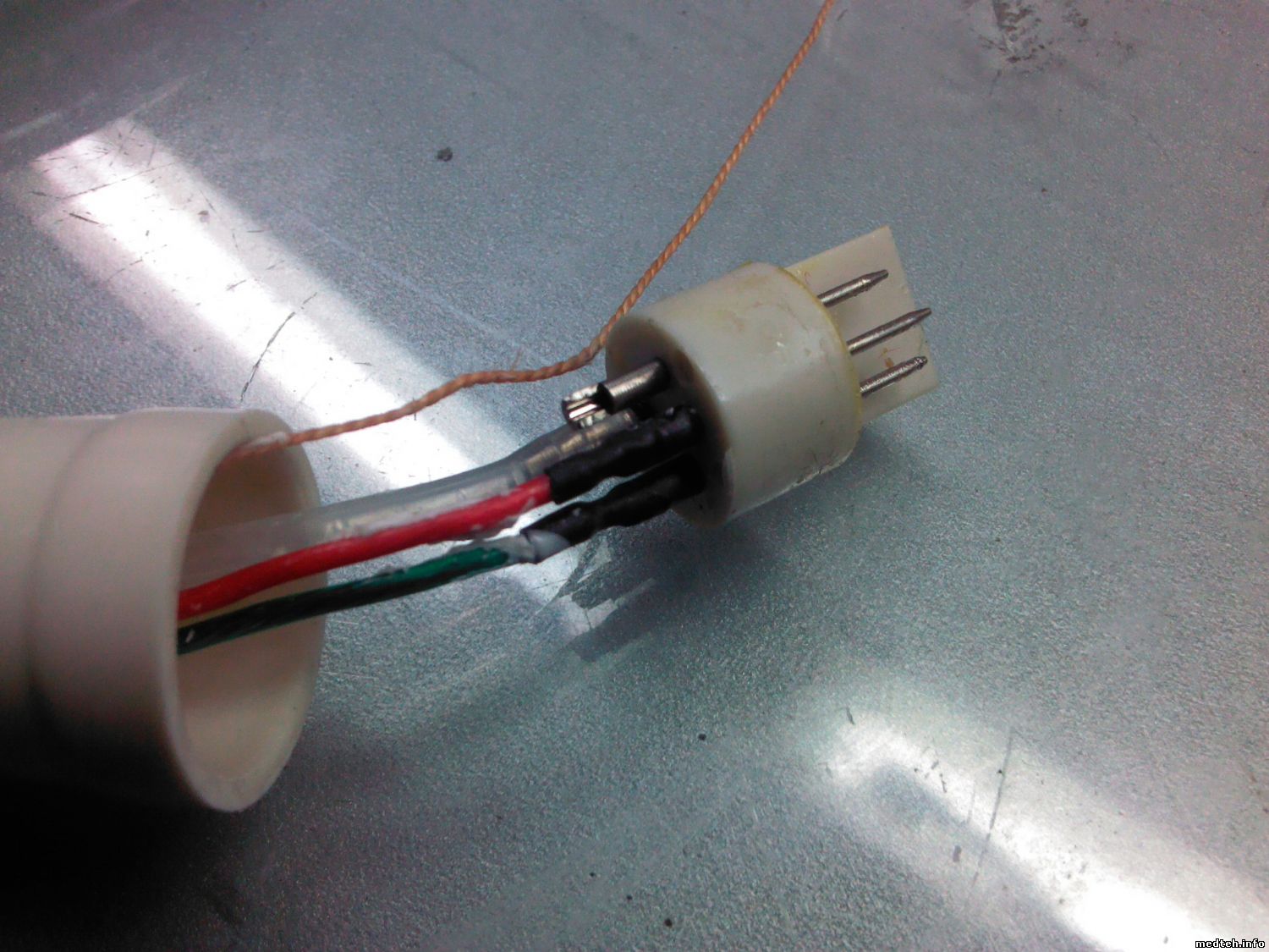

bektyishДата: Вторник, 22.Мар.2016, 17:17 | Сообщение # 2
разобранный китайский аналог - два провода вместо трёх на оригинале - не работал с китайским наконечником ( разная распайка на штекере )

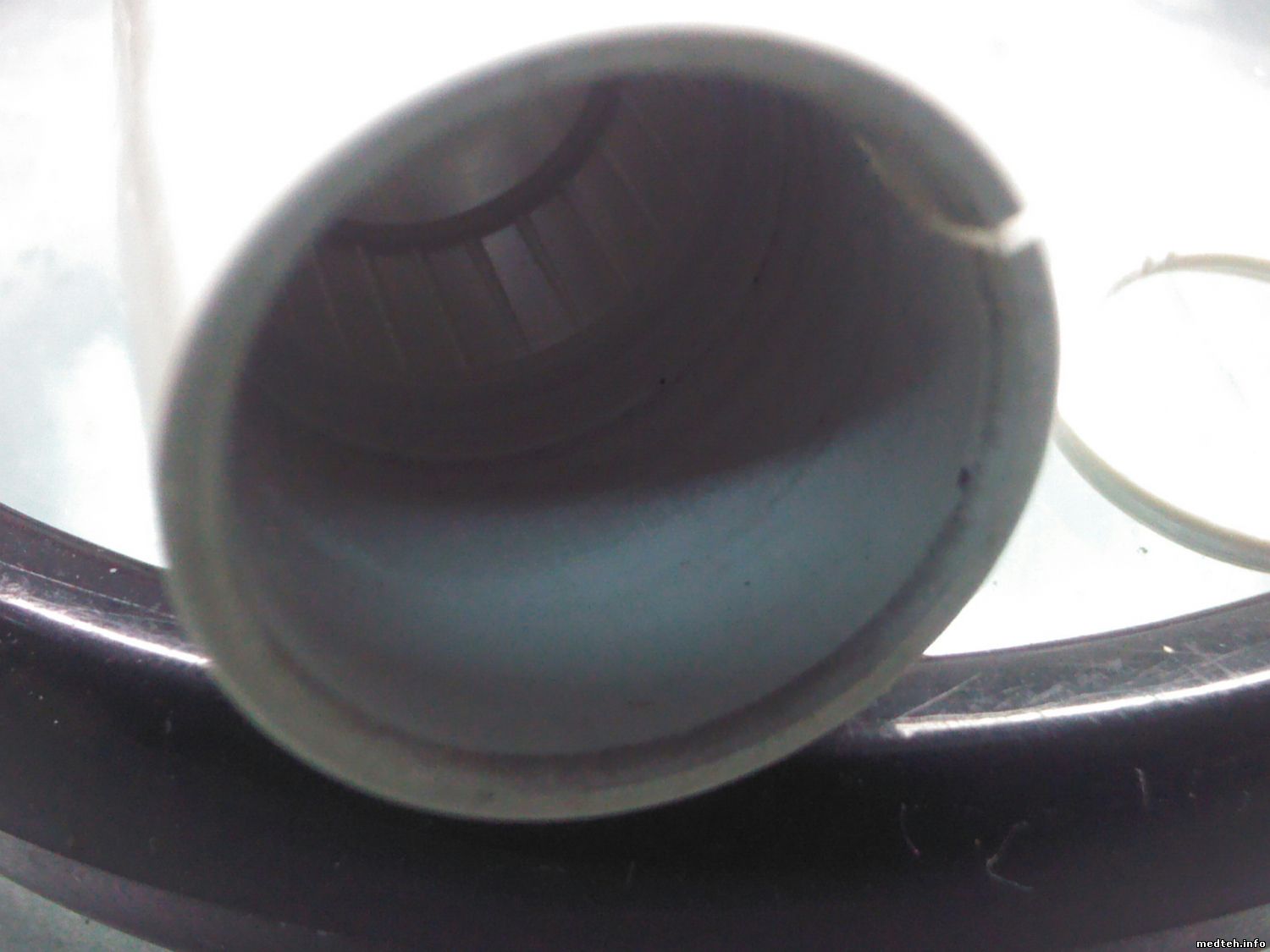

art-i-kДата: Среда, 23.Мар.2016, 09:42 | Сообщение # 3
И разрезать наружную обойму было совсем не обязательно. unknown
bektyishДата: Среда, 23.Мар.2016, 17:15 | Сообщение # 4
тему уже ранее поднимал - никто не ответил , появилось время вот и стал экспериментировать - всё равно на разъёме был отломан нужный вывод ( из за этого по всей видимости скалер и был никому не нужен )
