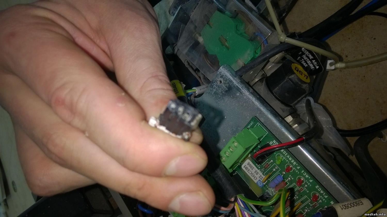

Други у кого есть сервис мануал на кастелини дама 2006 года, заказчиком была взята установка с консервации в разобранном виде при сборе выяснилось, что с педали не идет управление креслом и не включается подача воды при нажатии на педаль, воздух в наконечник подается
разъемы были чуть раздавленные с педали и вот вопрос куда втыкается разъем на подачу воды и где там должны быть перемычки
вот интересует распиновка разъема cn12 как правильно подрубать так как по остаткам кабеля он расположен в одной плоскости
1234
5678
судя по штекеру то подрубается на 1234 но сервистники говорят что вроде как надо на 2-6 3-7 но точно сказать не могут может кто сталкивался с данной установкой
благодарность на мобильник ) или кто сможет в ростове-на-дону помочь с данной установкой

ну вот с ними и есть недопонимание относительно распиновки разъема у них есть фото разъема и есть фото платы а самого подключения нет, если кто сталкивался и помнит точно, просто я боюсь что кто-то до меня нас там что-то мог намудрить и перекрутить а когда и у инженеров юнидента есть сомнения, то есть желание выслушать еще и третью сторону кто помнит как там все подрубается.
со столика ассистента и врача кресло катается без вопросов.

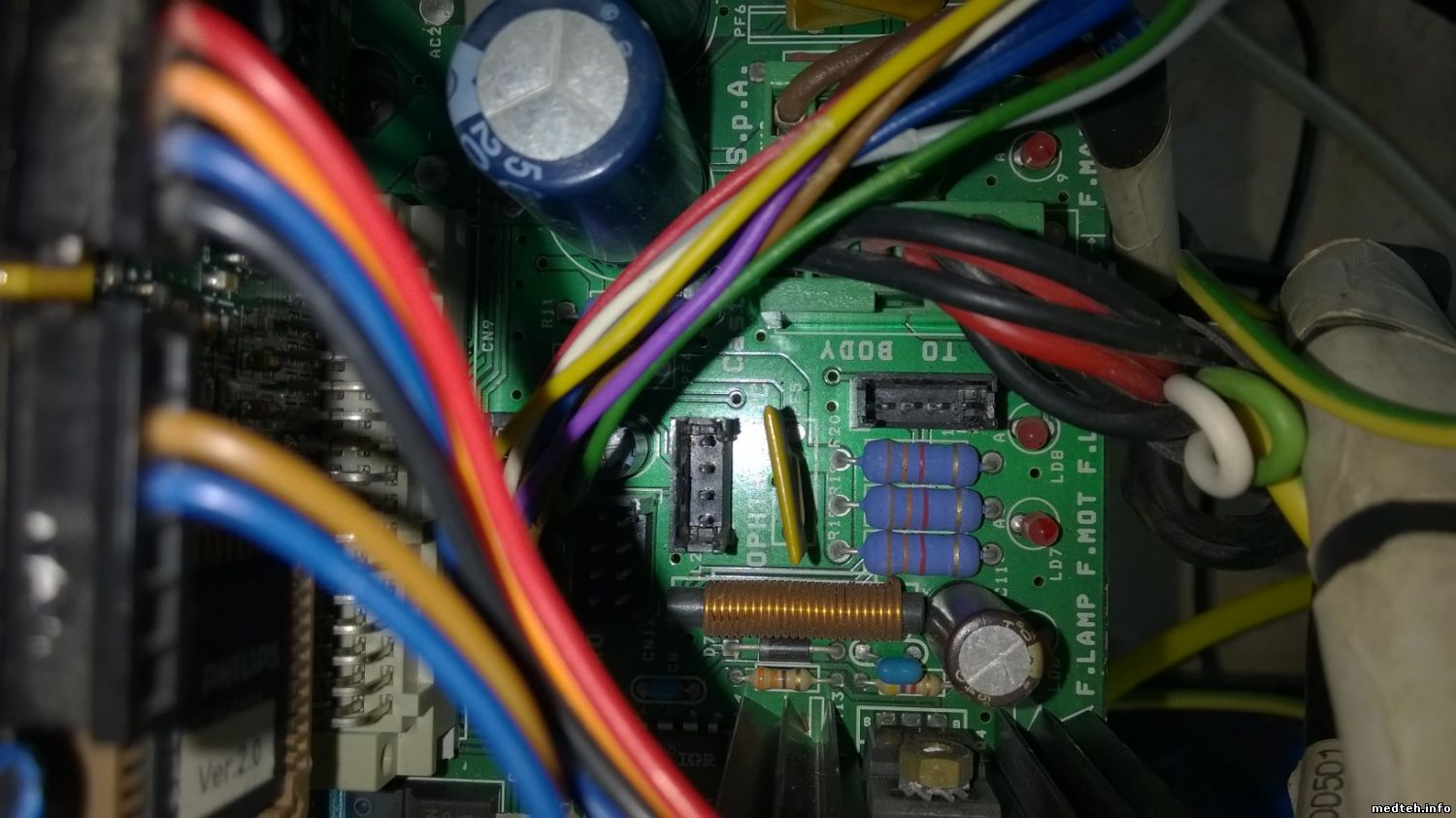

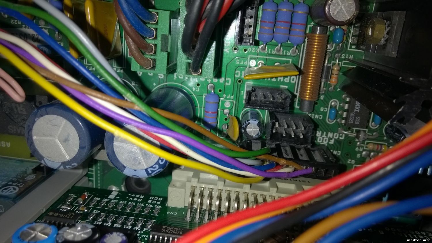

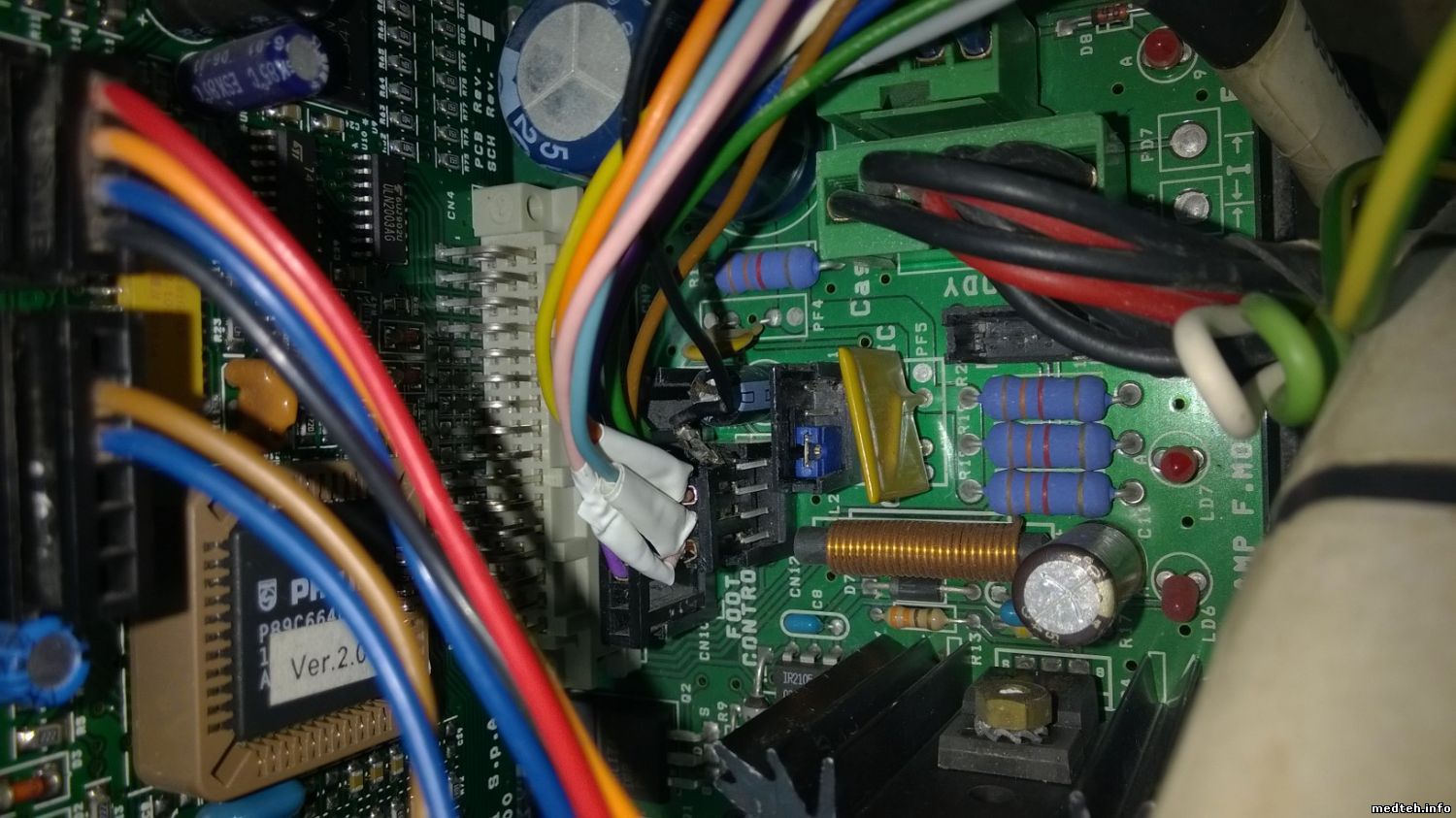

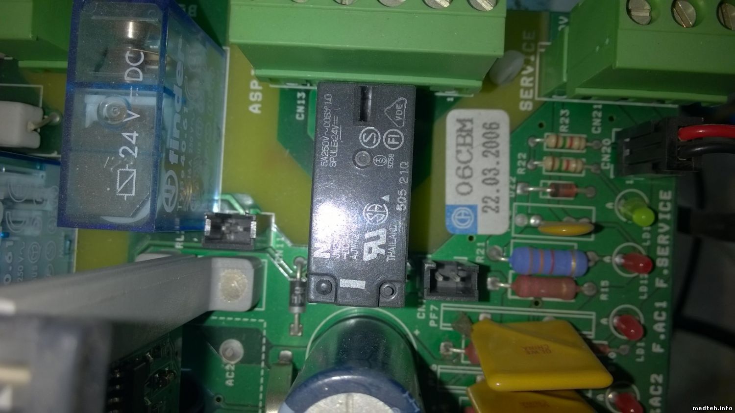

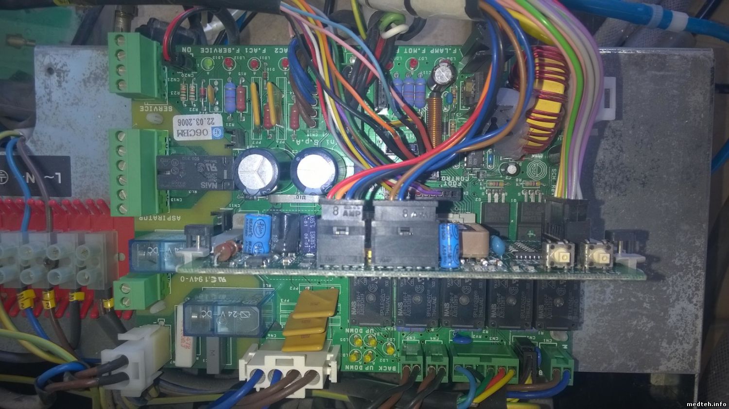

Вышлите фото платы под креслом
vlad-ghostДата: Среда, 16.Мар.2016, 13:45 | Сообщение # 7
У вас сообщений: 31
вот фото...
