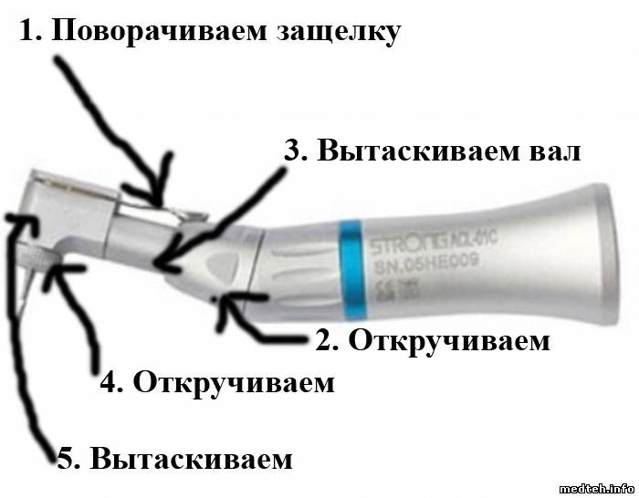

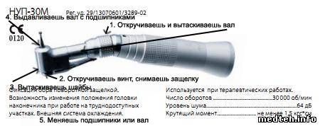

yusupovd92, не совсем ясно, где проблема.
Обычно у таких наконечников вопрос решается заменой картриджа в голове или головки целиком.
Сначала откручивается гайка соединяющая корпус и голову, потом вынимается промежуточный вал, затем винтик защёлки и выпрессовывается картридж из головы.
Насколько я помню, так.

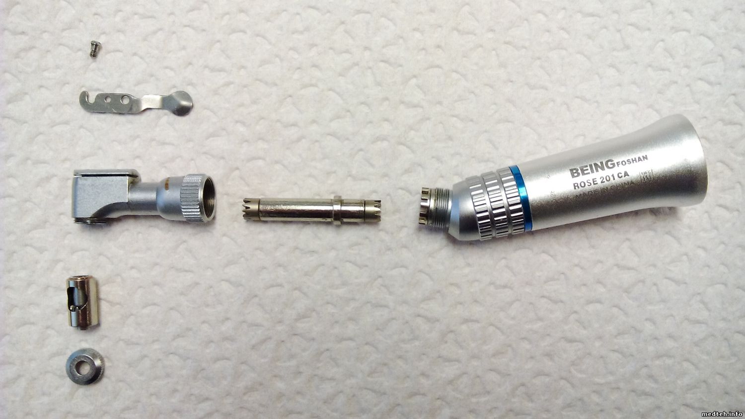

1prohindeiДата: Четверг, 25.Фев.2016, 09:16 | Сообщение # 7
У вас сообщений: 257
Руководитель СЦ
Цитата yusupovd92 ()
подскажите как разобрать этот наконечник?
Если без "извращений", то разобранное изделие на фото.
Все детали головки можно закупить как запчасти.
Картридж PJ201-01, цена в районе тысячи руб.

да да вы правильно все поняли . спасибо всем. теперь понятно стало. yes
