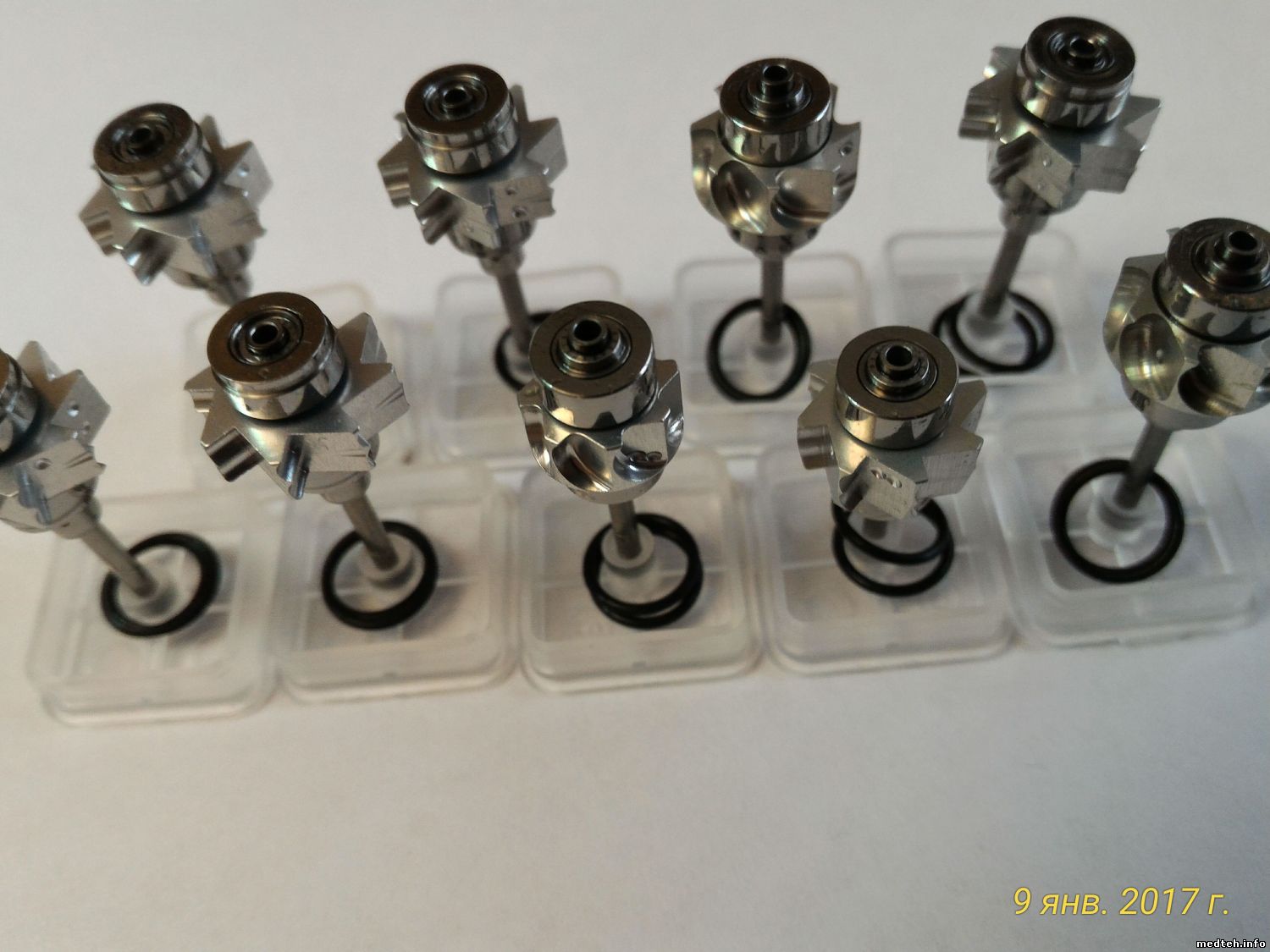

Пришли последние керамические подшипники на 2,38. Защитных шайб нет. Как определить какой стороной их ставить?
viktor_evДата: Понедельник, 09.Янв.2017, 09:04 | Сообщение # 171
У вас сообщений: 648
Wirs_32,
Это чистый Нскашный подшипник. Он открытый, радиально-упорный с керамическими шарами. Он используется стандартно как верхний подшипник ротора. На наружной обойме его с внутренней стороны имеется небольшая выборка. Вот по ней и ориентируйся. Она должна находиться снаружи во время установки. Если поставишь наоборот, то подшипник рассыпятся.

viktor_evДата: Понедельник, 09.Янв.2017, 22:33 | Сообщение # 173
Wirs_32,
Я извиняюсь. Я ошибся. Стенка наружной обоймы радиально-упорного открытого подшипника на 2,38 с одной стороны толще, а с другой тоньше. По этому нужно ставить той стороной у которой стенка тоньше к крыльчатке, а та которая потолще наружу к крынке.
а на каких роторах разные подшипники ?
На NSK. Верхний на 2,38 открытый радиально-упорный, а нижний радиальный с одной защитной шайбой.
назначение не поясните ?
С этой стороны наружной обоймы где сторона тоньше с выборкой производится сборка подшипника. Т.е. в наружную обойму запрессовывается внутренняя обойма с сепаратором с заложенными в него шариками и с этой стороны стенка дорожки шариков более низкая чем наружная. Размеры на столько точные, что при этом наружная обойма на совсем мизерные размеры растягивается, а когда шарики становятся в дорожку наружной обоймы и происходит фиксация(как бы защелкивается) т.к. наружная обойма принимает свой первоначальный внутренний размер. Уже поздно. Сфотографирую вложу фото.

МастерБакуДата: Понедельник, 09.Янв.2017, 22:53 | Сообщение # 175
ну про это и так понятно . с выборкой возник вопрос. на картинке чьи роторы ? очень красивые , интересно как они в деле и почём .
это те подшипники которые рассыпаются при вскрытии головы .
Сообщение отредактировал МастерБаку - Понедельник, 09.Янв.2017, 23:03
viktor_evДата: Понедельник, 09.Янв.2017, 23:04 | Сообщение # 176
МастерБаку,
Выложил да не то. Вот схема этого радиально-упорного подшипника.
Да мои. Приготовил к отправке клиенту и фотографию тоже хотел отправить покупателю, а она оказаться здесь. Деловые линии до 16 не работают. Клиент переживает, так я хоть фотографиями хотел его успокоить. Не моя вина что не могу отправить.

МастерБакуДата: Понедельник, 09.Янв.2017, 23:06 | Сообщение # 178
Цитата viktor_ev ()
Да мои
имел в виду кто делает ? явно не жёлтые .

viktor_evДата: Понедельник, 09.Янв.2017, 23:09 | Сообщение # 180
МастерБаку,
Немцы.
