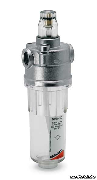

А зачем? Надо просто в установку, как в старые добрые времена, вот такую штуку вставить и будет все счастье.
wink dance2
Сообщение отредактировал Yulana34 - Вторник, 23.Фев.2016, 16:04
madmacДата: Вторник, 23.Фев.2016, 16:13 | Сообщение # 57
без доп.пустера с жестким обезжиривателем не будет. biggrin

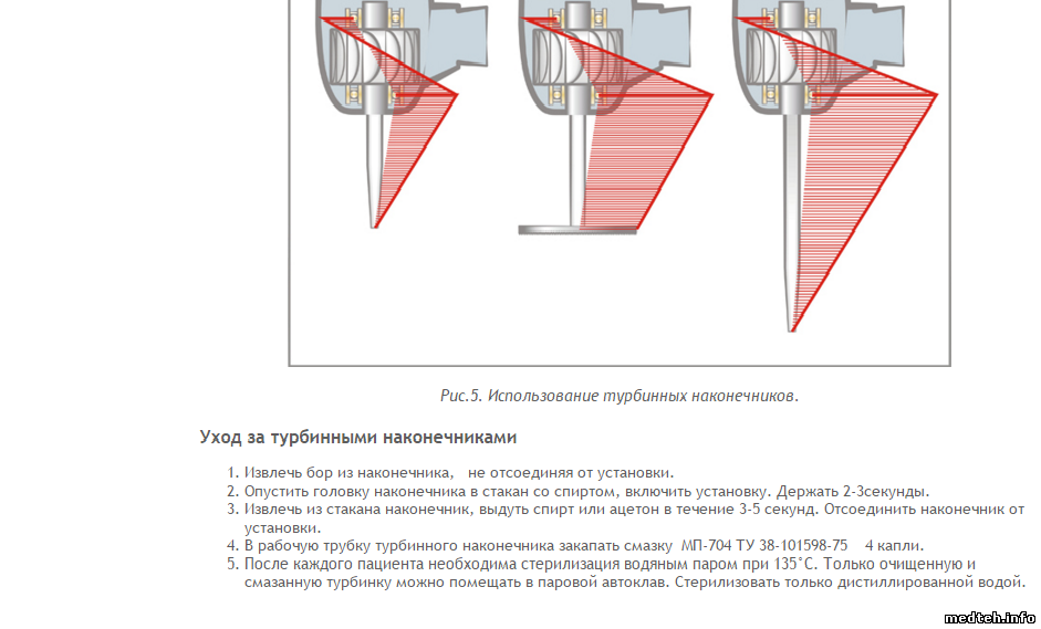

Кому интересно:
https://cloud.mail.ru/public/2oY5/Ew8X4BYAd
МастерБакуДата: Пятница, 26.Фев.2016, 21:21 | Сообщение # 73
а стоматологи про это знают ? shok
Yulana34Дата: Пятница, 26.Фев.2016, 21:50 | Сообщение # 74
МастерБаку,
Сомневаюсь. Они паспорта на наконечники не читают. Вы думаете на спрей будут читать? Хотя это я так понял из серии "для служебного пользования"
МастерБакуДата: Пятница, 26.Фев.2016, 23:00 | Сообщение # 75
когда что либо спрашивают отсылаю к инструкции по эксплуатации , стараюсь обеспечить на доступном языке (рус или англ biggrin )
madmacДата: Пятница, 26.Фев.2016, 23:08 | Сообщение # 76
