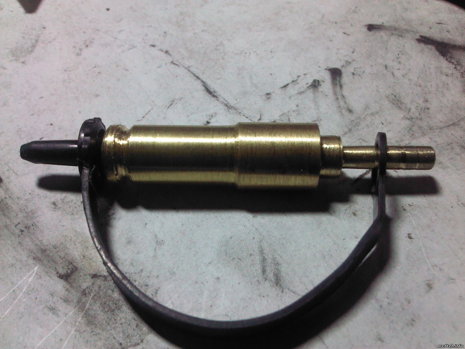

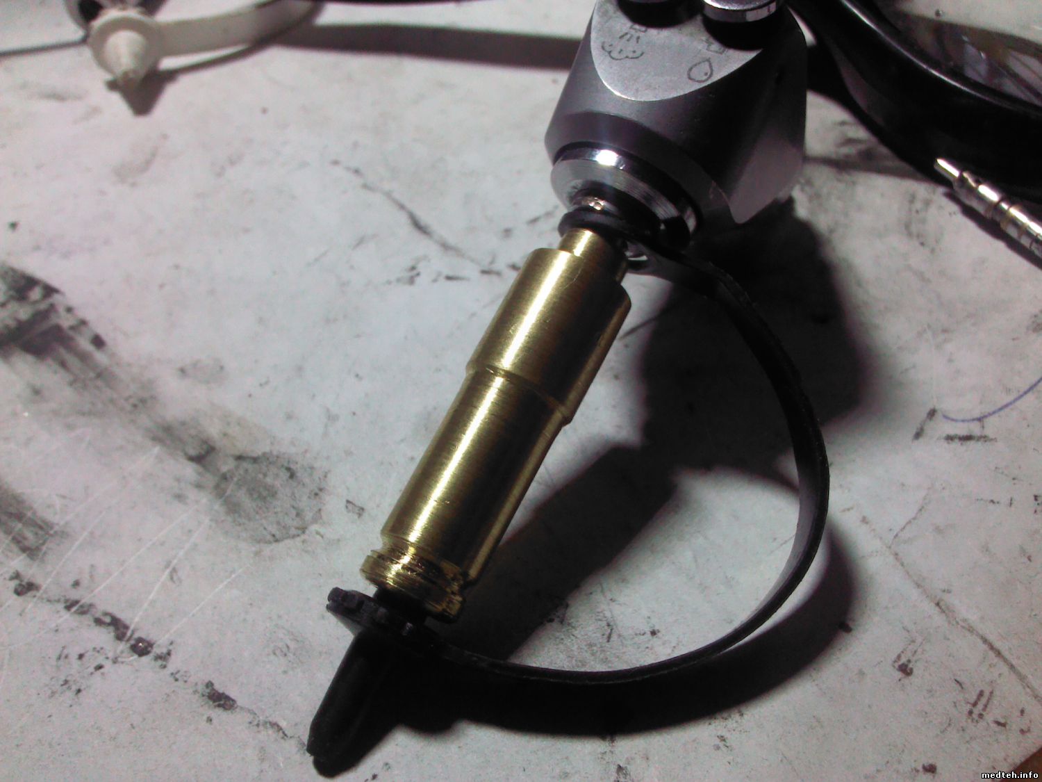

bektyishДата: Понедельник, 25.Янв.2021, 19:55 | Сообщение # 338
Antos, у вас есть в штате медтехник? Очевидно нет.
Эксперимент по превращению китайского пистолета в Асестину.
Сообщение отредактировал bektyish - Понедельник, 25.Янв.2021, 19:58
Нет, но надеюсь, что будет ...
За эксперимент спасибо, а что это за пластмассовая штучка? Как я понимаю, через неё идёт впрыск в наконечник?
goscha-belДата: Вторник, 26.Янв.2021, 12:48 | Сообщение # 340
А пистолет и к маслу подключён, (ведь можно так "сколхозить), или просто насадка для продувки? blush

bektyishДата: Вторник, 26.Янв.2021, 15:53 | Сообщение # 341
