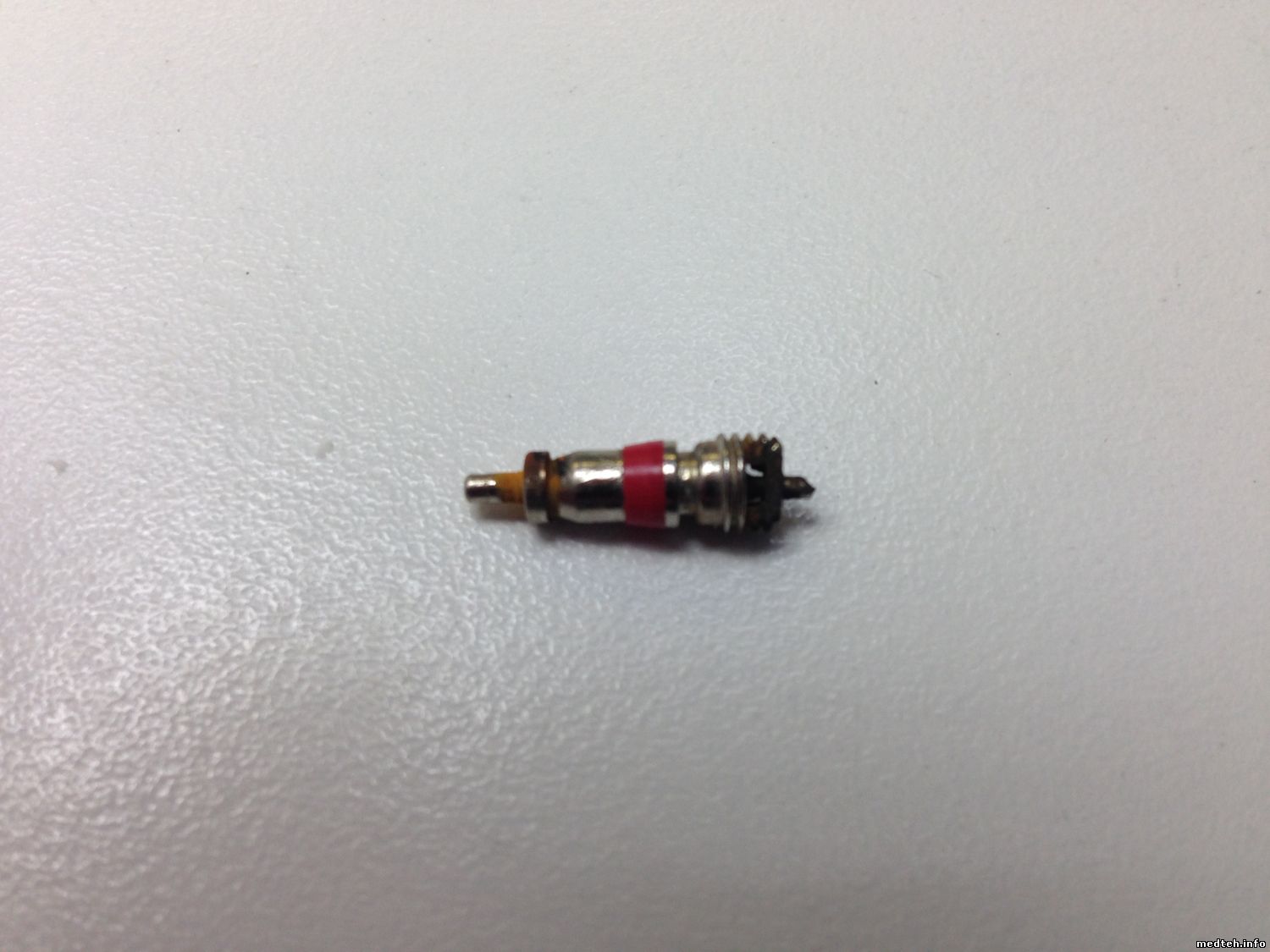

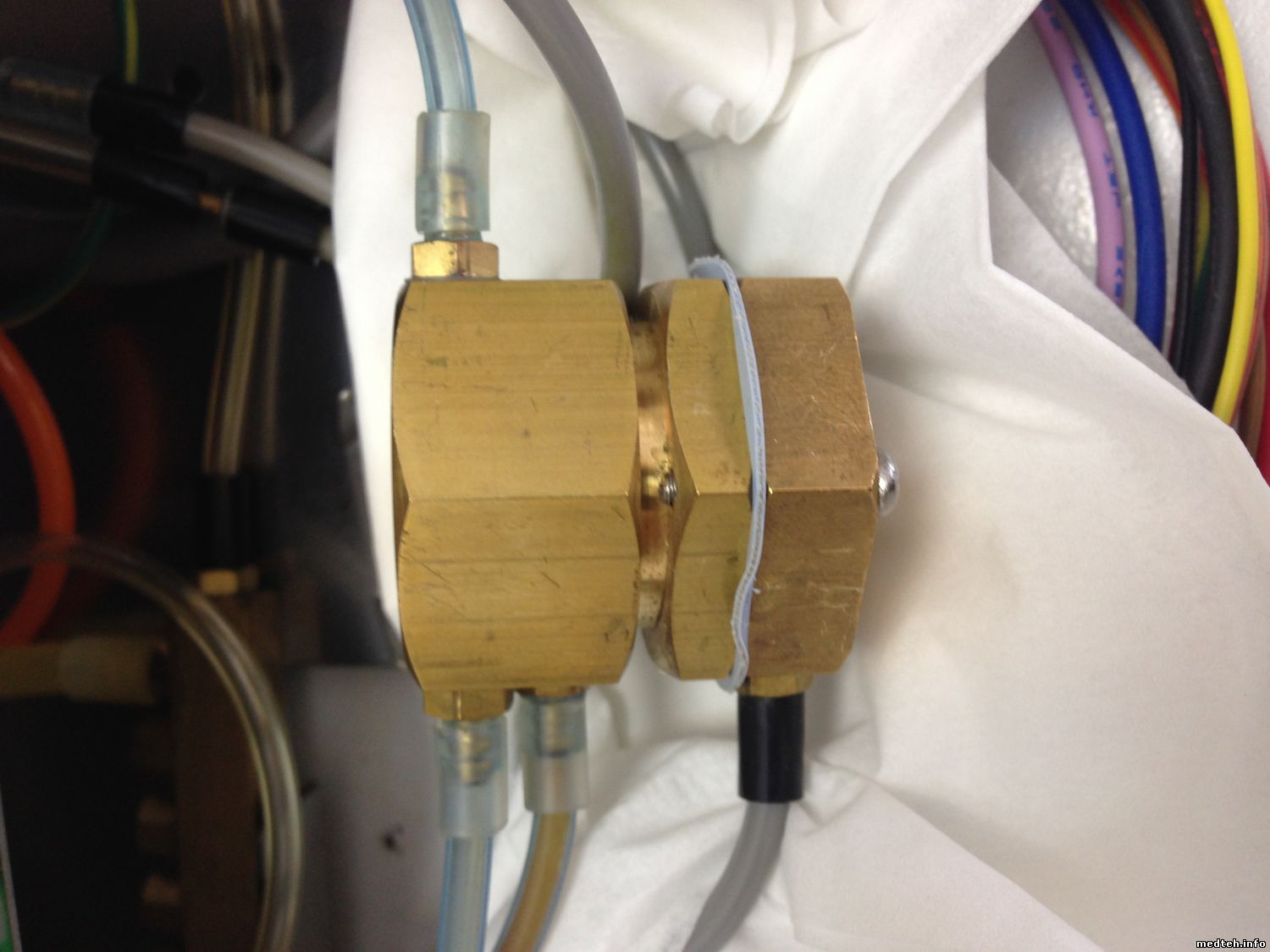

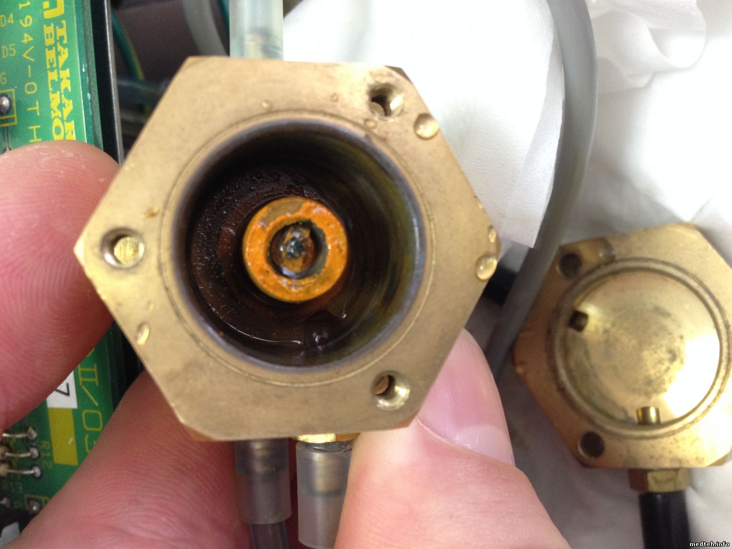

Проблема с подачей воды на инструменты смучила и меня как собственника клиники так и докторов. Вода перестает подаваться на инструменты как обычно во время приема. Суть проблемы в следующем: блок управления подачи воды (на фото) имеет обычный машинный ниппель, работы которого хватает на 1,5-2 недели. От воды сгнивает шток ниппеля и пружина в нем. Шток западает в воды на инструментах нет, а бывают случаи вода прет из инструментов при выключенном тумблере на педали управления. Меняем как я уже сказал 1 раз в 1,5-2 недели. Причем эта зараза распространяет ржавчину по магистралям воды на инструменты. Постоянно забиваются турбины и повышайки. Наконечники используем NSK и KAVO, а тут ржавчина !!!!!!! shok . Теперь вопрос biggrin . От какой установки можно приспособить блок управления подачи воды, где нет этого шикарного технического решения - использовать ниппель. Кстати он еще стоит и на пустере. Но там его хватает на пол года. Заранее благодарен за ответы.
МастерБакуДата: Суббота, 13.Фев.2016, 13:41 | Сообщение # 2
в оригинале на ней стоят ниппели из бронзы , и этих проблем не возникает . ваши беды начались с использования не дистилированной воды и первой замены ниппеля на дерьмо. надо было проверять магнитом при покупке . скажите мастеру пусть меняет всё на китайское

Вода дистиллированная, другую не льем.
А меняет все на китайское, в смысле искать китайские ниппеля?

МастерБакуДата: Суббота, 13.Фев.2016, 14:21 | Сообщение # 7
второй вариант лучше , и пистолеты тоже. старые сохраните орехи колоть biggrin

Второй вариант на фото посерьезней. А как там идет управление подачи воды? Ниппель отсутствует?
МастерБакуДата: Суббота, 13.Фев.2016, 14:32 | Сообщение # 9
какая вам разница ? мастер разберётся
совсем нету
