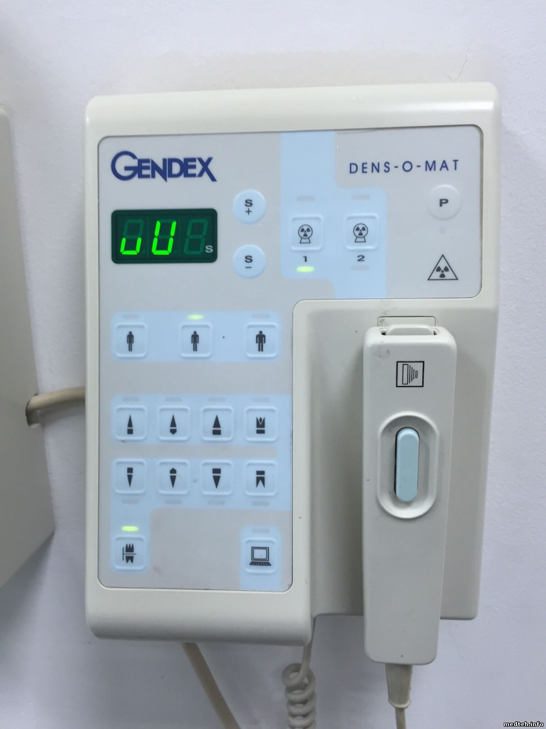

Раньше через раз включался, теперь совсем не включается. Выдается вот такая ошибка uU, фото прилагается.
Кто знает в чес может быть причина. Ну или хотя бы коды ошибок, может скинуть. Буду признателен.

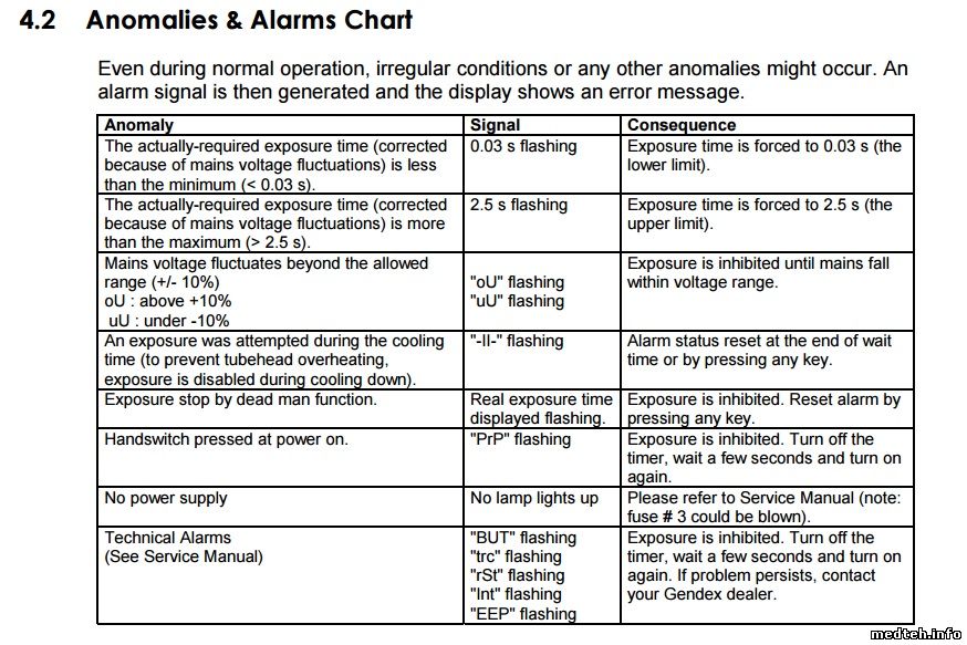

напряжение на входе ниже нормы больше, чем на 10%. а норма для него 230/50.
Сообщение отредактировал madmac - Пятница, 08.Янв.2016, 21:45
Спасибо большое. Завтра попробую подать 230/50В. Посмотрим что получится.
