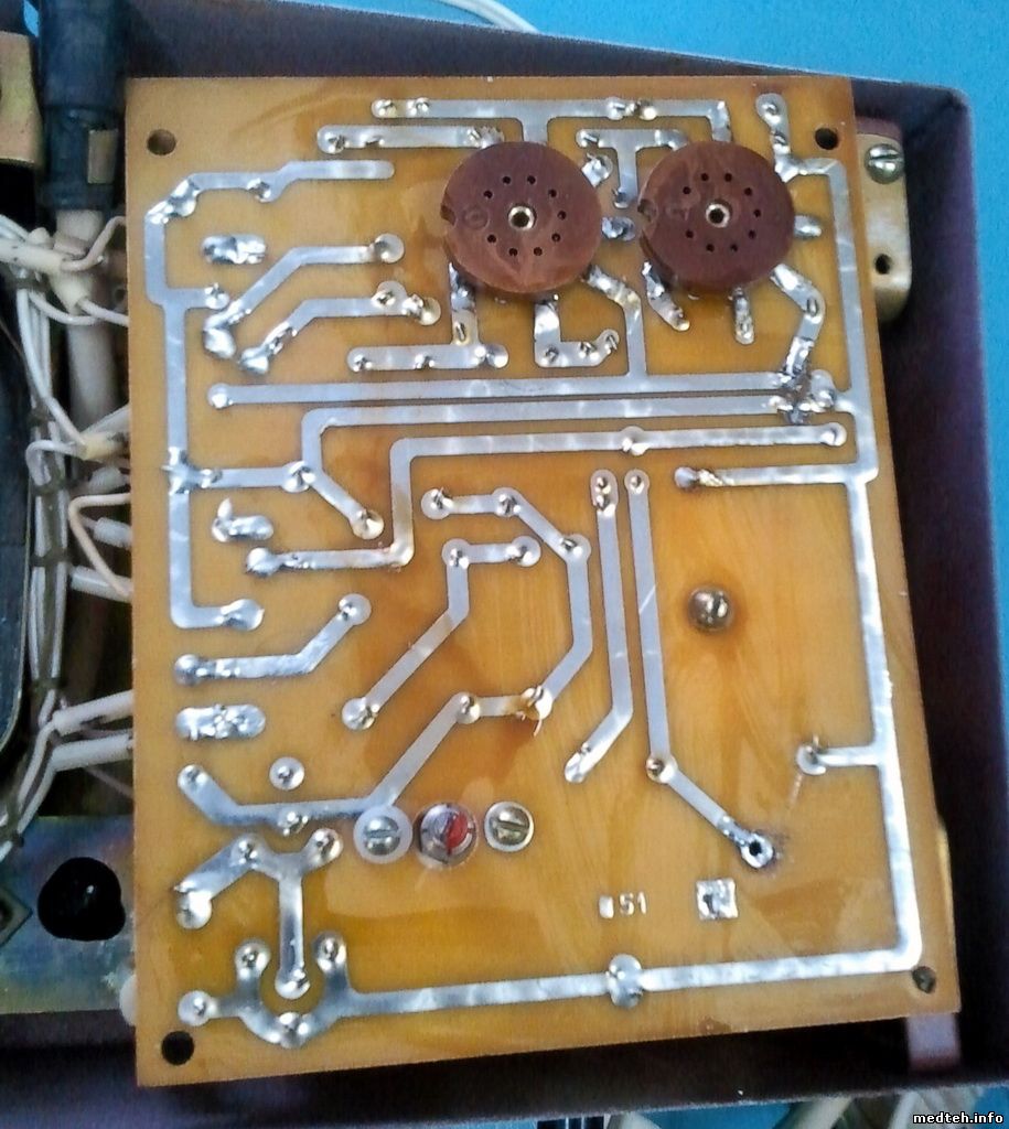

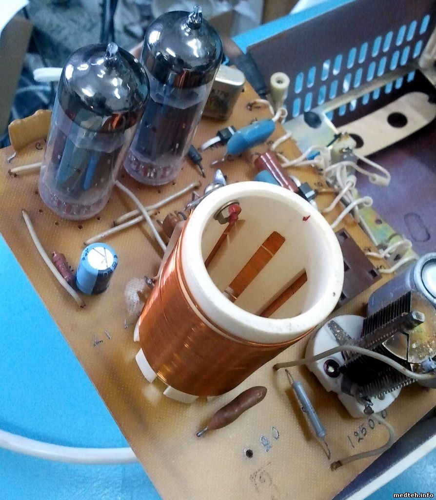

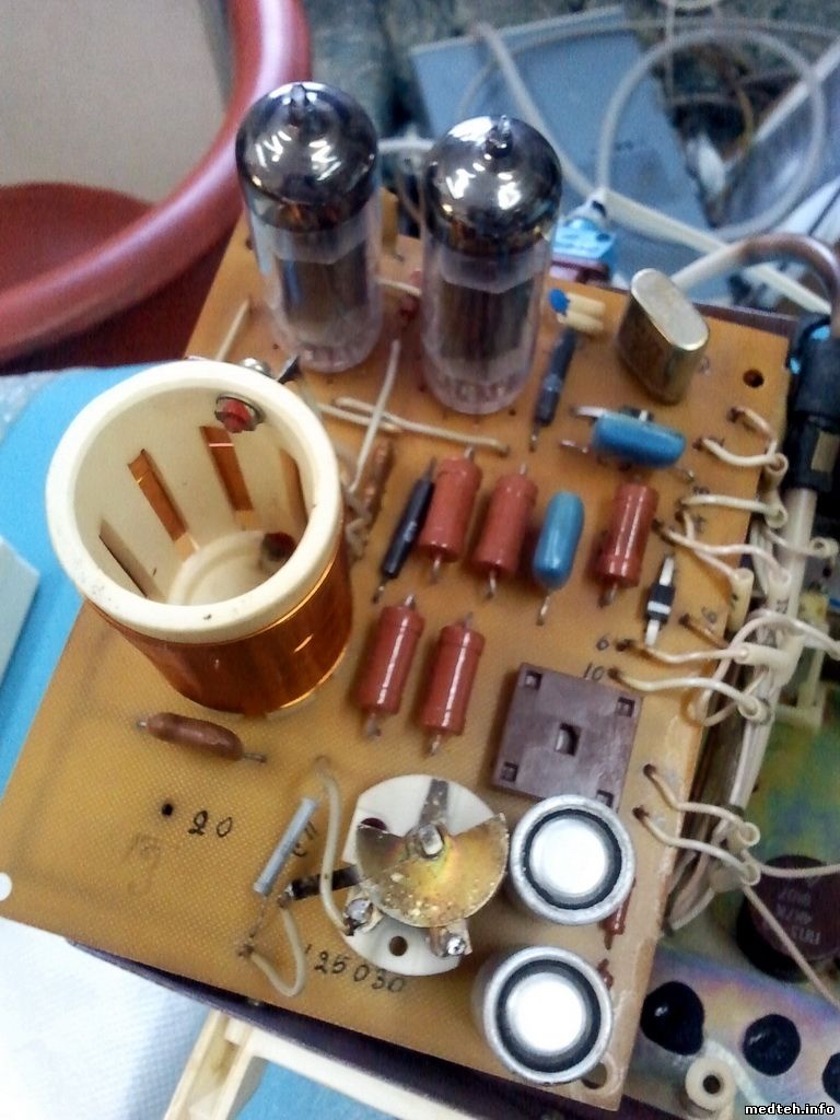

Добрый вечер.
Принесли диатермокоагулятор ДКС2М- яко-бы "слабая" мощность выхода. Пробежался прибором по плате, обнаружил кондер ( потеря емкости в два раза), заменил. Спросил, как его (прибор) проверить, говорят на мокрой ватке. Менял местами лампы (6П15П), подстраивал переменный кондер, менял лампы (была одна, неизвестно на сколько нормальная). Разницы по ватке нет. Вопрос, как проверить выход, на себе как то неохота.

Схема конечно хорошо, но там я не нашел как его проверять.
bektyishДата: Вторник, 05.Янв.2016, 18:50 | Сообщение # 5
в "полевых" условиях проверяется на куске влажного мыла

Для проверки нужно:
1. Статический вольтметр 0-600В
2. Безиндукционный резистор 500 Ом
Сообщение отредактировал Yulana34 - Среда, 06.Янв.2016, 22:37

Все классические ВЧ коагуляторы ( Элман и др ) по инструкции проверяюся на постной говядине.
Глубина коагуляции, лучше всего видна на курином филе. На CD к Фотеку это показано на видео.
Т к ДКС не имеет земляного элктрода, нужно касаться обьекта резания.
