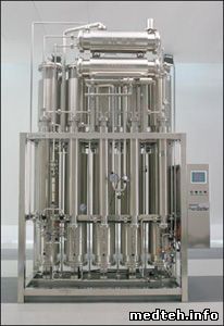

МастерБакуДата: Вторник, 29.Дек.2015, 15:14 | Сообщение # 8
эта труба столько стоит что явно они про неё не знают . biggrin
