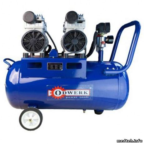

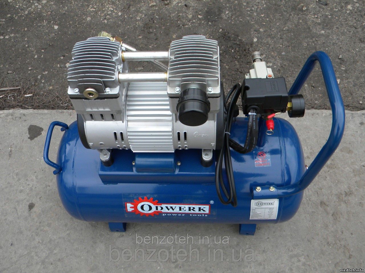

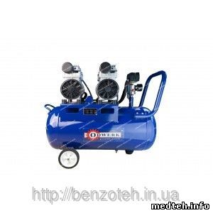

А если поставить не стоматологический компрессор, а бытовой безмасляный ????
http://benzoteh.in.ua/p29754257-kompressor-odwerk-tof1150.html
http://benzoteh.in.ua/p119612....yj.html
Yulana34Дата: Понедельник, 14.Дек.2015, 22:59 | Сообщение # 9
Stomm,
Если только у вас нет требований по регистрации мед.изделий то пойдет.
Не ошибитесь только с производительностью. На установку с воздушным слюником и пылесосом необходимо не менее 100л/мин.
На табличке указана производительность по входу, отнимаете 30% и можно брать.
МастерБакуДата: Понедельник, 14.Дек.2015, 23:29 | Сообщение # 10
Odwerk OF 750-50 T этот вообще прелесть.
Китайские машины по конкурсу с такими купили, год проработали и вышли из строя. Грохот от них некабинетный. Купили такие, работают хорошо. Может ошибусь, наверное удачно китайцы Сименс отксерили.

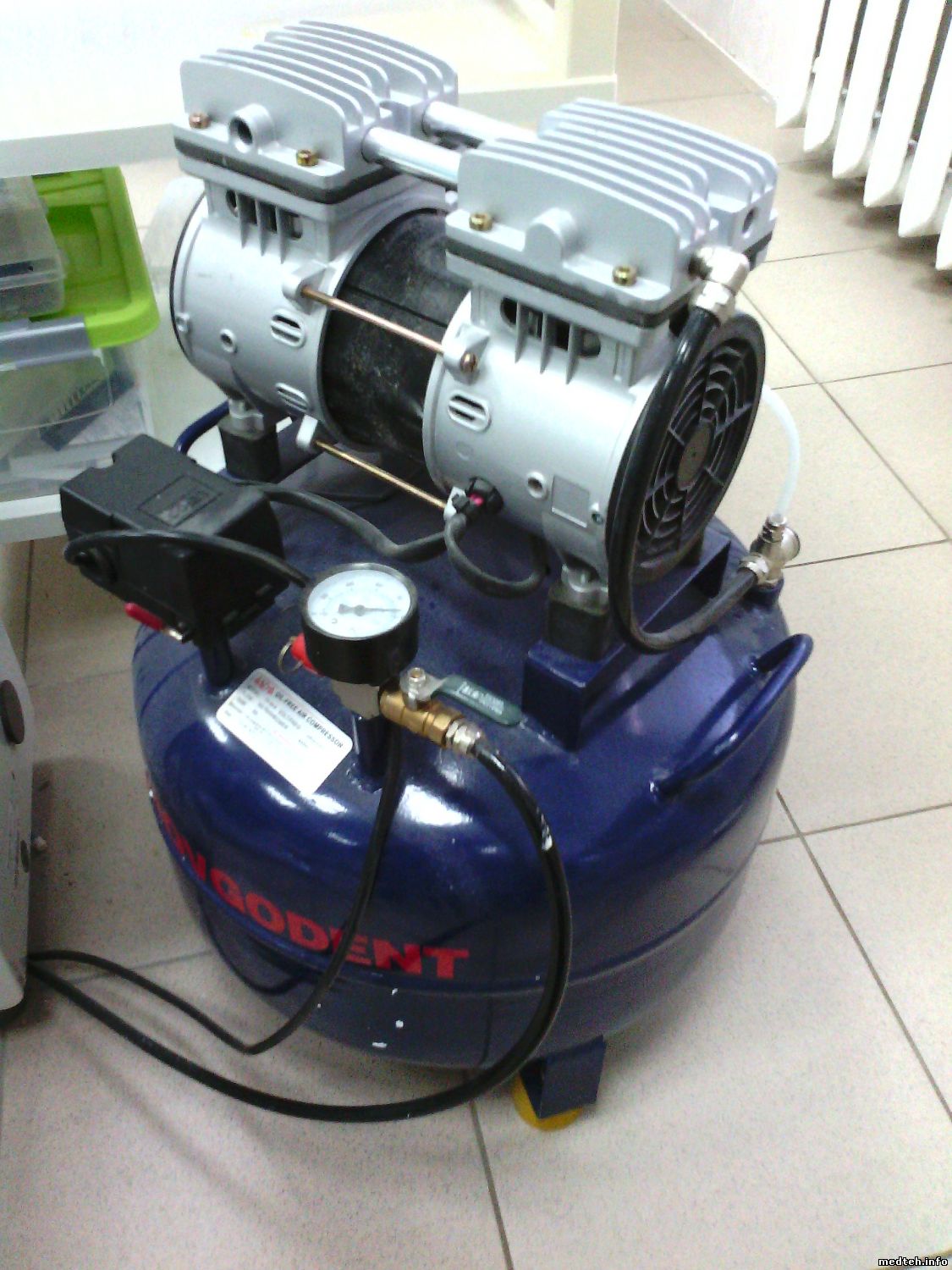

Добрый вечер)) Всем спасибо за советы)) Сегодня забрал ND - 140, 55 л, 140 л/мин, с горизонтальным ресивером) Попробовал включить все ок) работает тихо, отключается при 8.атм. это нормально?? Просто мой старый гранум 70 уже работает постоянно трищить, стучит по-видимому скоро станет,но он отключается при 6,5атм))
Это все что смог потянуть по деньгам))) good
МастерБакуДата: Вторник, 05.Янв.2016, 23:07 | Сообщение # 24
на здоровье !
Цитата Stomm ()
это нормально??
да , но если хотите - спустите до 7.5.
StommДата: Среда, 06.Янв.2016, 09:42 | Сообщение # 25
Стоматолог
А где оно регулируется и как???
МастерБакуДата: Среда, 06.Янв.2016, 13:53 | Сообщение # 26
тута
goscha-belДата: Среда, 06.Янв.2016, 16:08 | Сообщение # 27
А зачем!!! shok Оно Вам нужно? Отрегулируйте давление на входном редукторе в установку и всё. bye2
