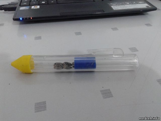

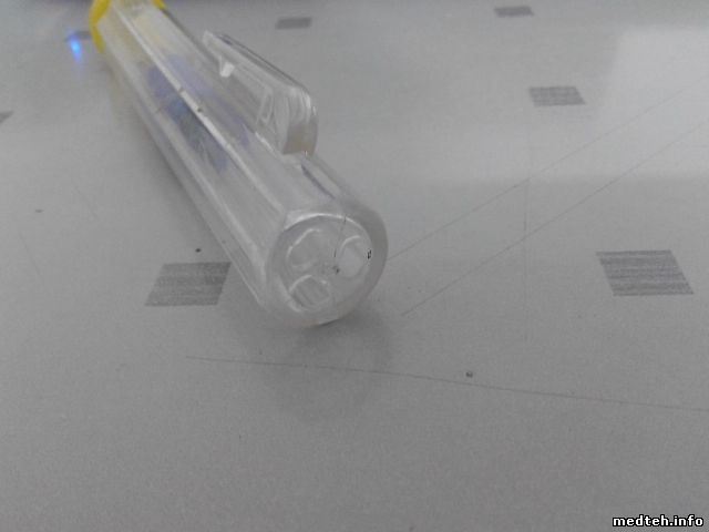

МастерБакуДата: Вторник, 24.Ноя.2015, 12:40 | Сообщение # 15
Сообщение отредактировал МастерБаку - Вторник, 24.Ноя.2015, 12:49

МастерБакуДата: Вторник, 24.Ноя.2015, 18:50 | Сообщение # 17
испытания на 200мбар показали слишком высокую чувствительность даже с полным весом , буду дорабатывать.
Yulana34Дата: Вторник, 24.Ноя.2015, 19:14 | Сообщение # 18
пенал от дерьмового припоя , внутри полый стаканчик
Так это же самодельный ротаметр.
Все равно для него необходим еще вакуумметр, что бы была полная картина.
Сообщение отредактировал Yulana34 - Вторник, 24.Ноя.2015, 19:26
МастерБакуДата: Вторник, 24.Ноя.2015, 19:58 | Сообщение # 19
ну да его и делал . только у вас на картинке он такой красивый и дорогой наверно , и в магазине не купишь.
