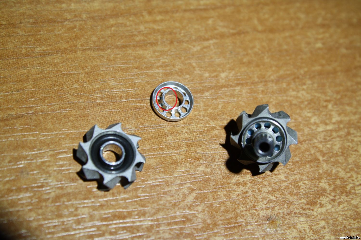

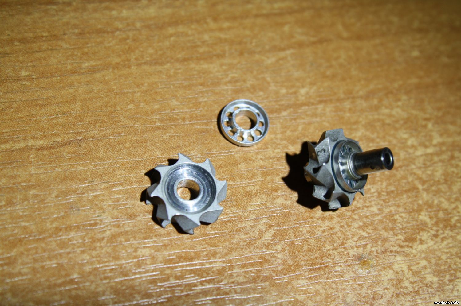

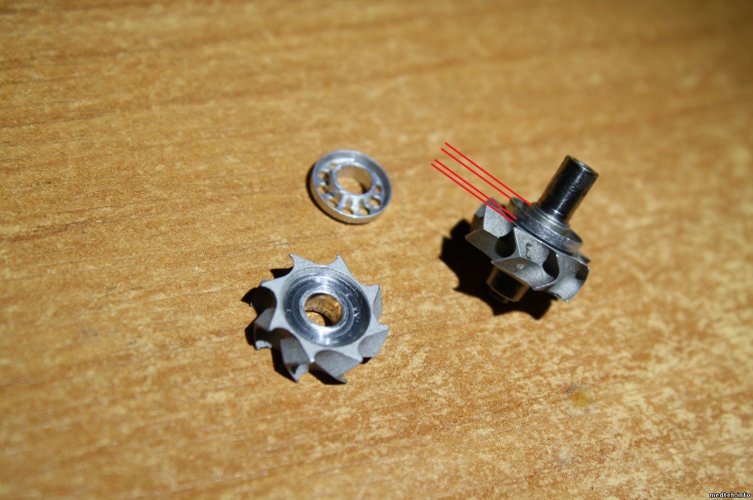

Цитата Una ()
Но такое объяснение, исходя из представленной ими картинки
Попробую внести ясность..
P.S. 2851431.jpg - это результат вмешательства "доработанными кусачками"

mad КТО ЖЕ ту картинку рисовал ? теперь всё по новой ? FF2F, ваше объяснение работы этого аферистического ротора - ?

и на кой тогда эта конструкция? в подшипники поддувать?

а эта маленькая дырочка зачем ?
FF2F, а вы это поперёк распилить можете ? blush чтобы вам было легче объяснить . вал можно не пилить biggrin - вопрос не в нём .
Могу вдоль, могу поперёк biggrin
Вопрос в другом - работает ли это "ноу хау"
ИМХО: обычный маркетинговый ход - там открывается, здесь закрывается..
Всё укладывается в цену погрешности..
Но не в цену конечного продукта

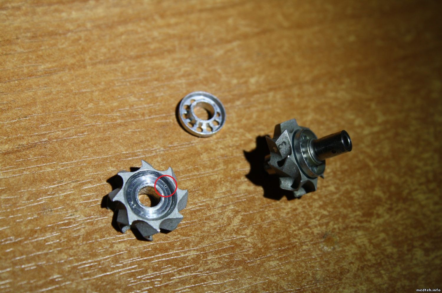

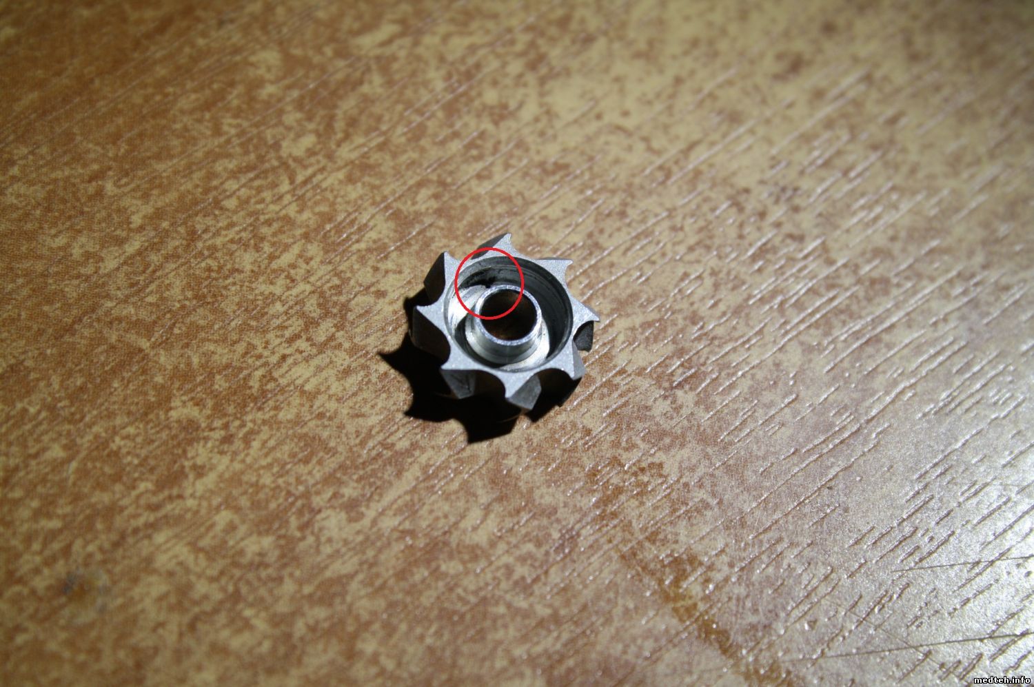

FF2FДата: Пятница, 05.Фев.2016, 21:19 | Сообщение # 92
У вас сообщений: 427
беспорно что-то есть

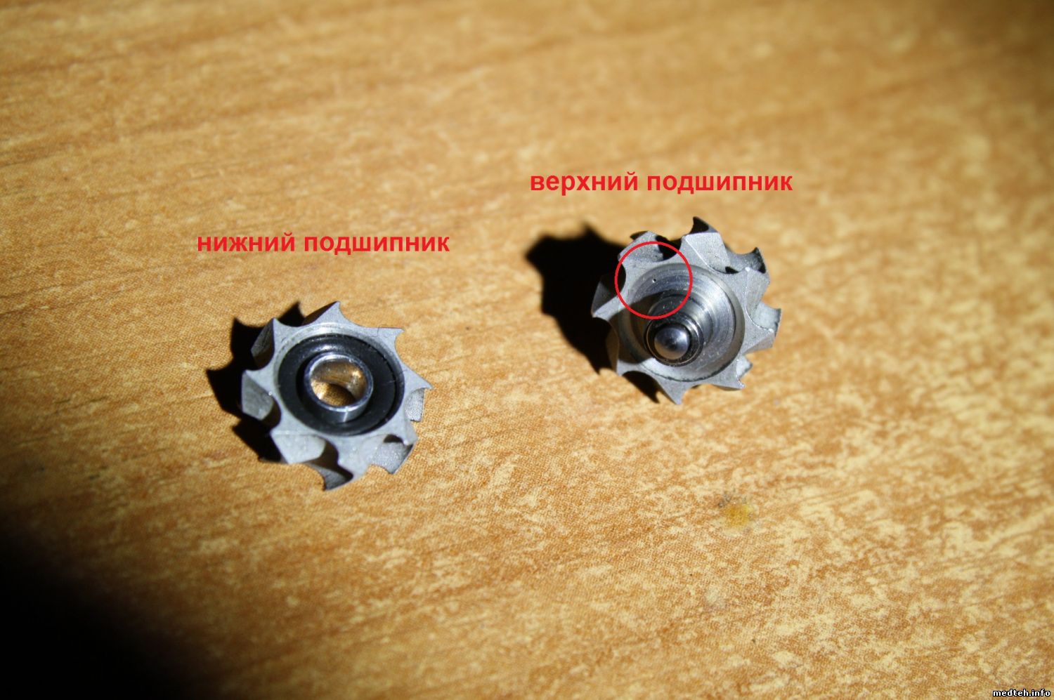

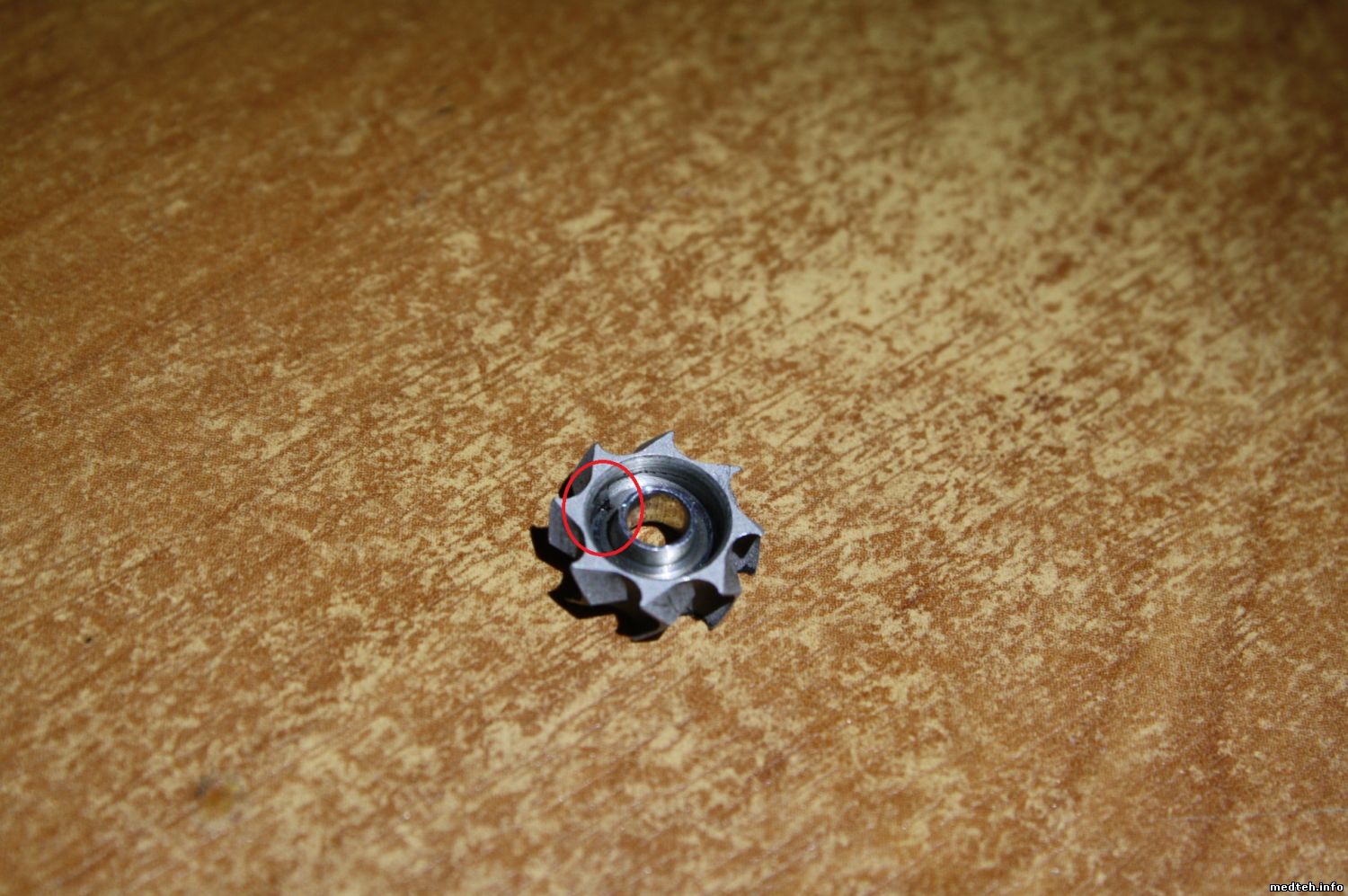

К сожалению не получается сделать более качественные снимки, выкладываю, что получилось..
Вокруг дросселирующего отверстия присутствует грязь, что подтверждает работу технологии, но её эффективность
ИМХО укладывается в погрешность.
На своём опыте, встречал чёрные и синие резинки. Опять же, если обрабатывать резину силиконовой смазкой ( сомневаюсь, что сантехникам это нужно ) - эластичность резины не теряется, более того, на какое-то время восстанавливается.
UnaДата: Суббота, 06.Фев.2016, 06:16 | Сообщение # 93
У вас сообщений: 366
Видимо, действительно, вся эффективность в пределах погрешности.
Усложнение и утяжеление конструкции, которая направленна, как мне кажется, лишь на снижение оборотов "холостого хода", особой выгоды не могу увидеть.
Но вопрос, как инженеры Sirona на разных наконечниках получают разную мощность, остаётся открытым.
Вижу лишь путь проектирования крыльчатки с большей площадью, при увеличении подаваемого воздуха.
Но и тут есть подводные камни - повышение шумности и нагрузки на подшипник.

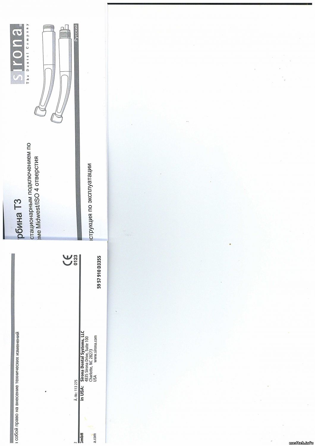

есть два наконечника у Sirona с абсолютно одинаковыми по размеру подшипниками T3 Racer и Siroboost. разница в крыльчатке и рекомендуемом давлении. у T3 2,2-2,3, у Siroboost 2,7-3,0, ну и голова у Siroboost'а побольше, как мне показалось. отсюда и разница в мощности.
имел возможность у доктора послушать оба наконечника - разницы по шуму сильной не заметил. шумомером померить не догадался.

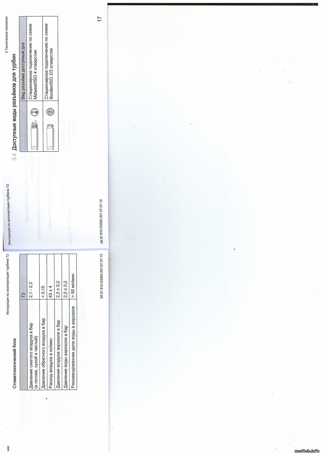

medtech_krskДата: Понедельник, 08.Фев.2016, 08:15 | Сообщение # 97
У вас сообщений: 291

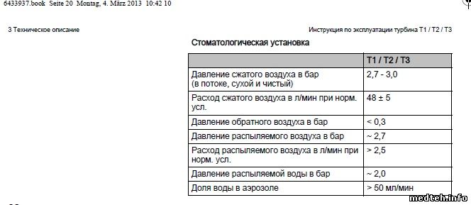

инструкция на T3 Racer. sn 146052, 2015 год выпуска.
извиняюсь что боком
Сообщение отредактировал medtech_krsk - Понедельник, 08.Фев.2016, 08:17

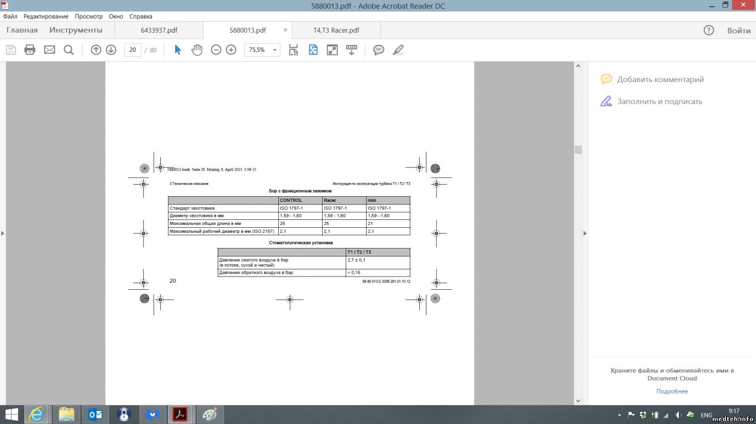

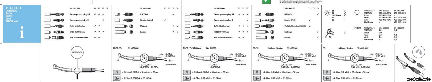

madmacДата: Понедельник, 08.Фев.2016, 09:24 | Сообщение # 98
medtech_krsk, это бумажка 2012 года.
тогда вот:
1. 2013 г. номера ниже 600000
2. 2013 г. номера выше 600000
3. 2014 г. все номера

МастерБакуДата: Понедельник, 08.Фев.2016, 09:32 | Сообщение # 99
очень разумно поставить наконечник с 3 бар на
для владельцев установок со скачкообразным 100% открыванием воздуха , или любителям так работать ( во многих моделях есть возможность выбора режима педали.)
при нажатии в ненагруженном режиме всё масло вылетит , потом сухим наконечником пилить . biggrin а потом хныкать про гарантию . biggrin и вспоминать родственников того кто это ему продал . biggrin
medtech_krskДата: Понедельник, 08.Фев.2016, 10:19 | Сообщение # 100
спасибо за информацию. у нас до последнего с такими инструкциями Т3 приходили.
в этом году только новые пришли T3 Racer new с другим паспортом-портянкой на весь стол, в нем давление больше указано,
но там и мощность больше заявлена
