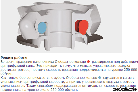

UnaДата: Среда, 27.Янв.2016, 10:03 | Сообщение # 55
У вас сообщений: 366
Цитата medtech_krsk ()
Про то как это реализовано и про интересное кольцо можно почитать здесь
Спасибо за информацию. :good:
Но такое объяснение, исходя из представленной ими картинки,
Во время вращения наконечника О-образное кольцо расширяется под действием центрифужной силы. Это приводит к тому, что меньше управляющего воздуха достигает ротора
вызывает больше вопросов.
Видно (по схеме), что кольцо под крыльчаткой находится. Оно обеспечивает, как мне кажется, лишь трение, но никак не ограничивает поступление воздуха к крыльчатке. Т.е. трение при свободном вращение и его уменьшение под нагрузкой?!
По сути, лишь ограничение свободного вращения, при препарировании никакого выигрыша от этого нет.
Какие будут мнения?
Сообщение отредактировал Una - Среда, 27.Янв.2016, 10:06
МастерБакуДата: Среда, 27.Янв.2016, 10:35 | Сообщение # 56
оно никуда не трется , две части вращаются вместе.
наверно больше.
левая часть (голубое) на маленькой скорости, правая часть (красное) при большой скорости ? так ? тогда нормальная мощность при больших оборотах , и заниженная при малых ? зачем такое ?

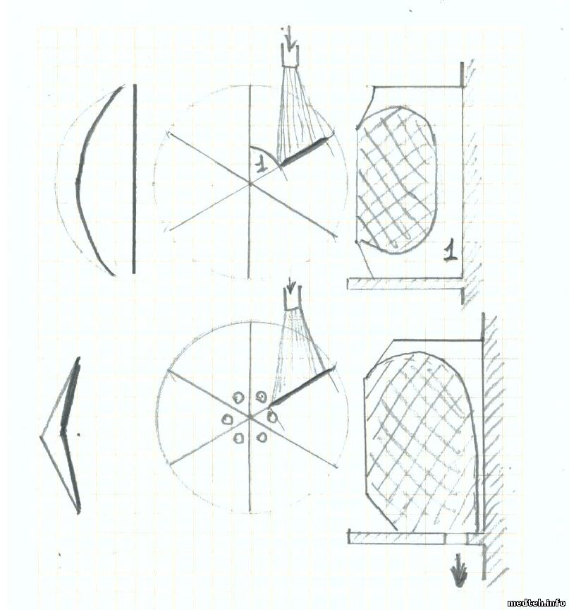

madmacДата: Среда, 27.Янв.2016, 16:36 | Сообщение # 60
ну да максимальная скорость- кольцо растянуто, отверстия закрыты.
скорость при нагрузке падает- кольцо сжимается, отверстия открываются, больше воздуха проходит через лопасти.
крыльчатка ограничена шайбой. пока каналы в ней закрыты, объем проходящего воздуха через крыльчатку ниже, чем когда отверстия открыты. при равном давлении воздуха в замкнутом пространстве больший проходящий объем=большая мощность. а срабатывает только при нагрузке на бор и торможении ротора. как-то так.
или так. канал закрыт- меньшая площадь лопастей крыльчатки находится в потоке воздуха. кольцо сжалось- открылся доп.канал прохода воздуха вдоль каждой лопасти. больше площадь воздействия=больше мощность.

madmacДата: Среда, 27.Янв.2016, 20:58 | Сообщение # 65
площадь давления на лопасти см.
для большей мощности на оси вращения под нагрузкой большая площадь лопасти задействована. процентов так на 15 больше.
Сообщение отредактировал madmac - Среда, 27.Янв.2016, 20:59

madmacДата: Среда, 27.Янв.2016, 21:48 | Сообщение # 67
МастерБаку, для увеличения механической мощности на крыле вентилятора(допустим, ветрогенератор) при равной скорости потока ветра:
- увеличить площадь лопасти
- изменить угол атаки лопасти
угол атаки изменить в роторе турбины никак.
а площадь- да, причем динамически. открылась дындрочка для воздуха под каждой лопастью- рабочая площадь лопасти выросла. рис1.
поток воздуха огибает углы, если дать ему канал в углу- пойдет и в угол. рис2.
рисовальщик из меня, конечно...
Сообщение отредактировал madmac - Среда, 27.Янв.2016, 21:50
МастерБакуДата: Среда, 27.Янв.2016, 22:08 | Сообщение # 68
воздух ушёл частично туда , и на лопасть меньше дует = упала мощность . unknown
nea как может дырка увеличить площадь воздействия ??? она ведь дырка .
где я не прав ?
madmacДата: Среда, 27.Янв.2016, 22:36 | Сообщение # 69
МастерБаку, завтра от руки нарисую, может, даже в изометрии.
madmacДата: Четверг, 28.Янв.2016, 09:40 | Сообщение # 70
изометрию не осилил- стало лень вспоминать. а если при этом еще и не уметь толком... :blush:
комменты к картинке:
- слева профили (вид сбоку) лопасти.
внутренние поверхности лопасти выполнена изогнутыми или (в последние лет 7-8) ломаными для увеличения площади соприкосновения с потоком воздуха.
- в середине (вид типа сверху).
при стандартной крыльчатке площадь воздействия потока на крыло. из-за того, что воздух в угол не пойдет, в области 1-мертвая зона. кроме того, при прямой конфигурации (тупо деление по секторам) возникают завихрения. поэтому при любом количестве лопастей внутренняя поверхность лопасти приходит к валу крыльчатки с минимально острым углом.
если дать потоку дополнительный проход (отверстие, но не в лопасти, а под ней, и вдоль оси вращения) поток воздуха, имея возможность распределиться по объему лопасть-корпус, будет воздействовать на большую площадь.
для примера- картинка справа
Сообщение отредактировал madmac - Четверг, 28.Янв.2016, 09:40
UnaДата: Четверг, 28.Янв.2016, 11:26 | Сообщение # 71
madmac, правильно ли я Вас понял, что при расширенном (красном) кольце поток воздуха воздействует лишь на наружную поверхность крыльчатки, а при сжатом (голубом), во время давления бором на препарируемый зуб, ещё и на часть внутренней поверхности крыльчатки?
Если это так, то правильно ли я понял, что, если выкинуть это супер-кольцо, роторная группа просто будет работать на максимальной возможной в текущем режиме скорости и без нагрузки и под нагрузкой?
Если это так, то единственный плюс от этого устройства - уменьшение шума при вращении без нагрузки?!
Сообщение отредактировал Una - Четверг, 28.Янв.2016, 11:32
МастерБакуДата: Четверг, 28.Янв.2016, 12:56 | Сообщение # 72
бред какойто
на большой скорости , зелёным - зона воздействия напора. как видно воздух частично остаётся под ротором и не воздействует на лопасть
при малой скорости воздух из нижней зоны, через отверстия попадает в зону лопастей и дополнительно давит на них . при этом увеличивается звук за счет кавитации в отверстиях - типа я пилю - мне трудно, я работаю . biggrin
вот так правильно и всё встаёт на свои места.
Сообщение отредактировал МастерБаку - Четверг, 28.Янв.2016, 13:01
madmacДата: Четверг, 28.Янв.2016, 13:04 | Сообщение # 73
не совсем.
не пробовал пока.
дело не в максимальной скорости, а в компенсации потери мощности при нагрузке. падение мощности меньше и происходит плавнее, что ли.

МастерБаку, по третьей картинке направление воздуха наоборот через лопасть в отверстие вниз.
МастерБакуДата: Четверг, 28.Янв.2016, 13:24 | Сообщение # 75
нет , я нарисовал согласно тому как понимаю . и так получается верно .
а если
тогда ничего не объясняется . и вам придётся долго пояснять как дырка увеличивает площадь лопасти и увеличивает давление если в неё воздух утекает , а не натекает как думаю я .
моя версия поясняет всё .
[p.s.] всё , разобрались! [/p.s.] drinks спасибо за дискуссию .
madmacДата: Четверг, 28.Янв.2016, 14:08 | Сообщение # 76
дырка увеличивает поток вдоль лопасти. и часть воздуха, попавшая на лопасть и к обратке придет быстрее, я думаю.
нужно разобрать один наконечник, и все станет ясно. потому что пока мы упираемся в конструкцию ротора. а что там еще отличается?
может, там другое расположение воздухоподачи и обратки, сечения другие, еще черта в ступе.
