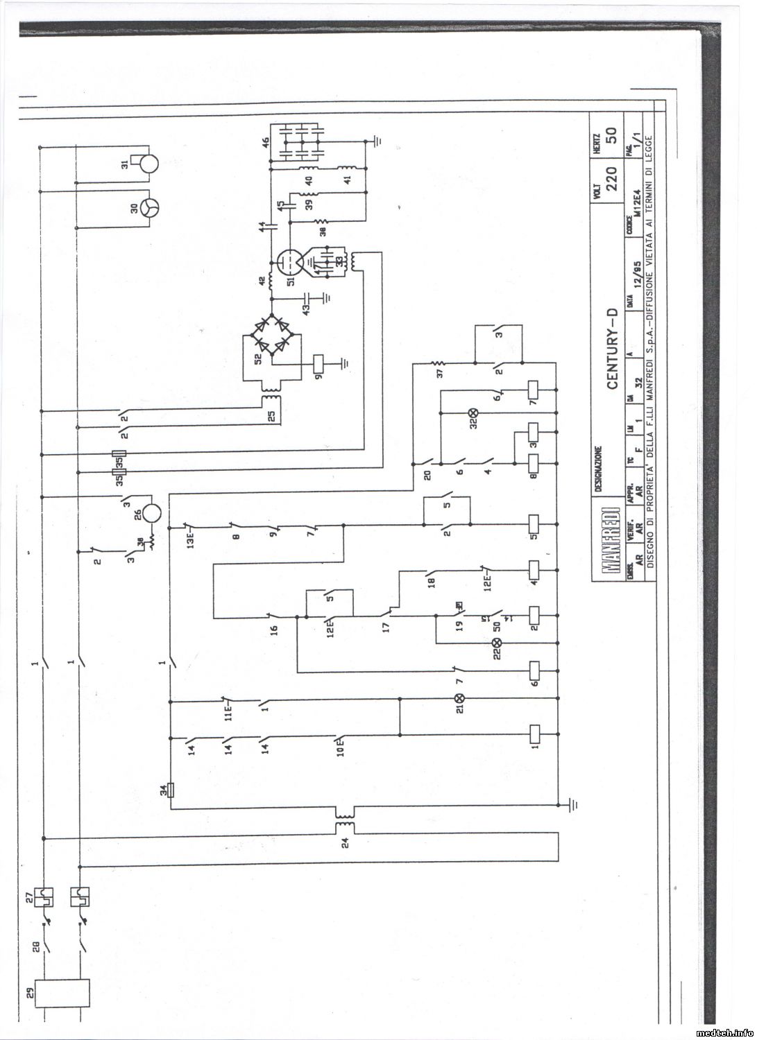

купил за копейки литейку manfredi century d с рабочей лампой но в одном месте стоит не родной конденсатор, на двух больших конденсаторах краска с маркировкой обсыпалась. Помогите узнать что это за конденсаторы и где купить. Я прочитал что здесь есть специалисты сталкивающиеся с такой литекой.
может у кого паспорт от century d с подробной схемой есть?
и еще какай ресурс работы у генераторной лампы, лампа Amperex?

Попробую поискать, на всякий случай сделай фото кондеров которые нужны. Посмотрю какие стоят у меня.

Спасибо Yulana 34. Я пытался прикрепить фотки какие мне нужны, но фотки слишком большие по объему и не прикрепились. Если не трудно напиши свой Email или WhatsApp я вышлю фотки. Мой адрес эл. eddi1970@yandex.ru. Или попробую найти Photoshop там уменьшу и здесь выложу
madmacДата: Понедельник, 03.Окт.2016, 09:14 | Сообщение # 22
eddi, в почту см. маненько доков.

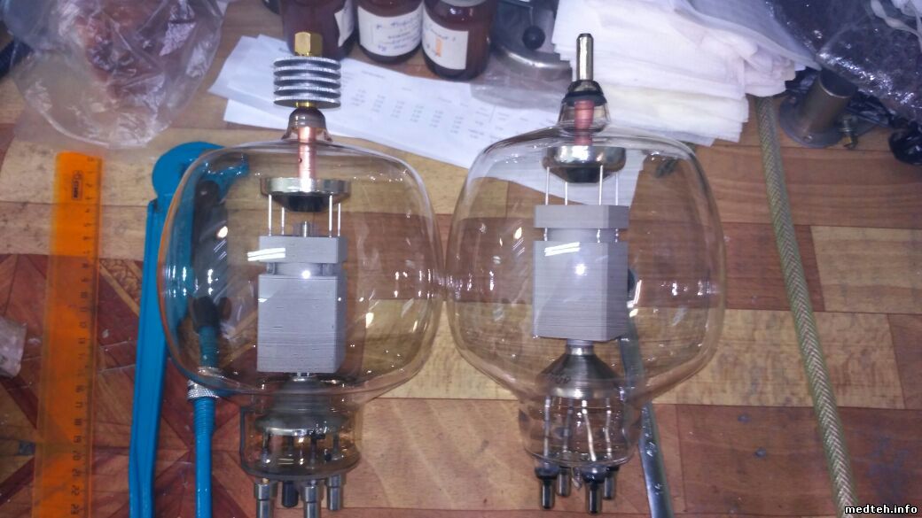

Сегодня ставил новую лампу в такую индукционную установку.
В старой лампе отгорела "нога".
Больница ждала новую лампу 2 месяца.
После пробного включения с новой лампой сразу сработала защита по току, токовое реле 2 раза в секунду включает/выключает (клацает) контактор №2.
Загрубил защиту по току - аппарат выдал нужную мощность. Но...
Через одну минуту после начала плавки, когда металл с тигле уже красный, ток становится очень большим, срабатывает входной автомат на литейке на 25А. Лампа светит, по-моему, очень ярко.
На этом пока остановился.
Вопрос:
Думаю что эта китайская новая лампа с другими характеристиками, отличными от родной.
Кто-нибудь с помощью трансформатора понижал напряжение анода?
Готов расстроить колебательный контур, подкинув емкостей, увести с резонанса, тем самым уменьшить ток.
Есть спецы, кто это уже делал?
P.S. Лампа пришла с китайской бумажкой и наименование лампы в ней FU-606.

shnyder777Дата: Суббота, 04.Ноя.2017, 18:25 | Сообщение # 28
У вас сообщений: 64
Брянск
Интернет говорит, что TB5/2500 и FU-606 это полные аналоги.
Вариант с оригинальной лампой я не рассматриваю, что больничка купила, то и пытаюсь ставить.
Вот фото: слева родная, справа - китайская. Визуально есть небольшие различия.
На родной лампе есть точка, которую надо совмещать с точкой на одном из зажимов.
На китайской точки нет.
huliganДата: Понедельник, 06.Ноя.2017, 14:36 | Сообщение # 29
У вас сообщений: 149
Ремонтник
Южно-Сахалинск
Какие же они аналоги, если даже точку не поставили, не говоря о внешнем НЕСХОДСТВЕ?
Этими Литейками торгует "Круг", обратитесь к ним, может чем помогут. Возможно подскажут как позиционировать контакты.
shnyder777Дата: Воскресенье, 19.Ноя.2017, 18:43 | Сообщение # 30
У вас сообщений: 64
Брянск
Победил я эту литейку с лампой FU-606.
Правда пришлось вносить в электрическую схему изменения и дополнения.
А больничка лампу приобрела за 17 т.р.
Все вопросы по настройке в личку.

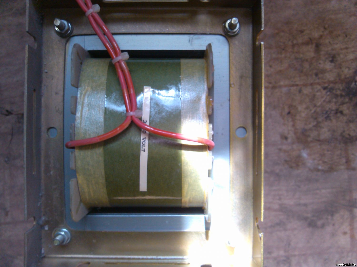

Кто может оказать помощь в ремонте высоковольтного трансформатора на Центури-Д ? Вопрос по частоте генератора на этой литейке? На какую чистоту настраивать?
Yulana34, день добрый.
Если сможете, расскажите как настроить генератор на центури?
Частоту резонанса в ламповом генераторе, который собран по двухконтурной схеме. Там по схеме анодный контур. А переменное напряжение, подаваемое на сетку берётся с элементов схемы. И на какой частоте тока индуктора работает литейная установка?
фотография трансформатора на Центури

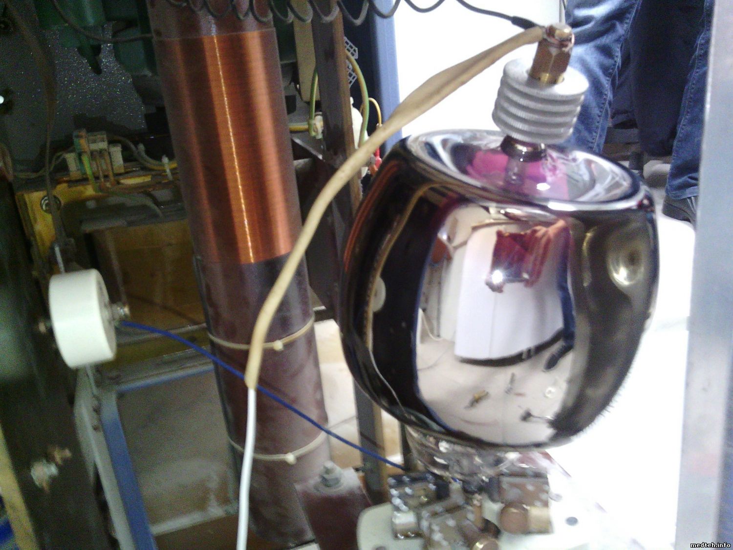

Помогите, пожалуйста. Меня просят подключить century 10060-s. Проблема в том, что лампу снимали для транспортировки, а как её поставить на место никто не знает. Подскажите, пожалуйста, какие контакты куда подключать. Лампа amperex
Фото лампы

Yulana34Дата: Среда, 18.Дек.2019, 19:27 | Сообщение # 33
Сергей78,
Я вам написал, вы можете поставить лампу только в двух положениях. Расстояние между ногами не позволит сделать это по другому. На двух противоположных ногах катод, на двух других сетка. Как поставите не имеет значения.
