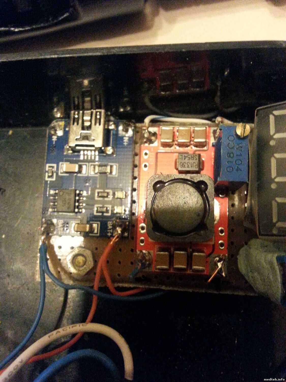

различий немного, литий-ион нормально заряжается с постоянным током. но если уж совсем беда, ставил стандартный литий-ион на 4,2 вольта макс. к нему- см. картинку: слева плата зарядки, справа плата питания с регулировкой выхода 3-24в/4а(это если не удавалось задавить напругу обвязкой выхода).
покупалось у китайцев за две платы около 250 рублей с доставкой.

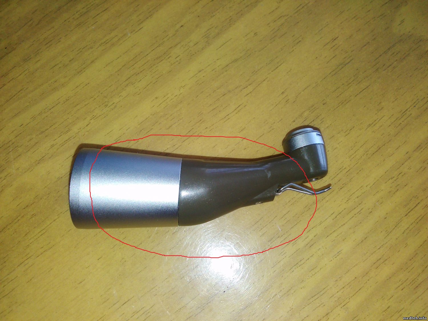

Принесли такой эндомотор с жалобой на шумную работу. Шумит в основном контр головка, вероятно, подшипники требуют замены. Я пытался раскрутить её руками в месте соединения двух половин, однако поддаваться она не хочет, а прикладывать большее усилие боязно.
Верно ли предположение, что две части соединяются с помощью резьбы? Как разобрать эту контр головку?

выкручивай сверху крышку и ротор наверх вылазит....вот точно не помню ,но вроде там не подшипники ,а втулки стоят...
SolderingIronДата: Четверг, 07.Сен.2017, 12:26 | Сообщение # 19
serg006, спасибо, да, все так и есть. Однако с крышкой и ротором проблем нет, я пытался спросить, каким образом попасть в среднюю часть контр-головки, ибо основной шум исходит оттуда. На рисунке отметил, про что я говорю.

МастерБакуДата: Пятница, 08.Сен.2017, 20:34 | Сообщение # 20
думаю откручивается ,нормально , чуть прогреть метал зажигалкой (турбо) . когда снимаете такое видео надо положить инструмент на стол и прижать к столу телефон . звук будет чётче и важные гармоники сочнее. а вообще - это не правильно когда за ремонт берутся не официалы .( хотя сам ремонтирую всё blush )
