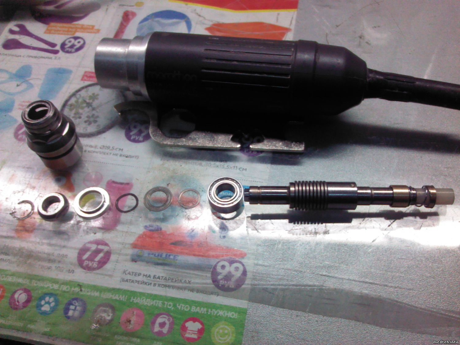

seabeeДата: Среда, 26.Фев.2020, 04:57 | Сообщение # 6
У вас сообщений: 1319
Вот тоже явно не хватает верхней шайбочки. Без схемы сложно.

Там ещё одна втулка - затвор воздушного замка, потом гайка.
seabeeДата: Среда, 04.Мар.2020, 07:46 | Сообщение # 9
Гайку алюминиевую нашёл. Вся источена. Всё равно трётся об неё.
Что же тут не хватает? ...

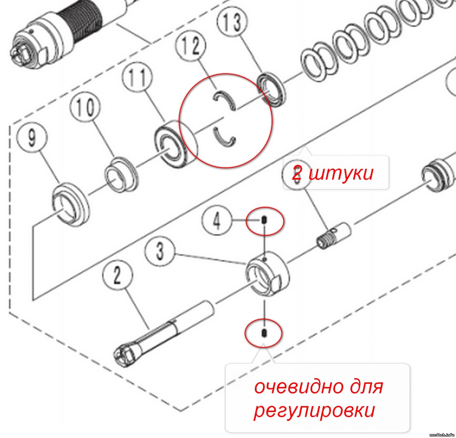

bektyishДата: Среда, 04.Мар.2020, 10:07 | Сообщение # 10
С этим мотором не знаком, но все они примерно одинаковы - на фото "корейцы" Форте и Маратон - возможно, не хватает какой-то шайбы ...

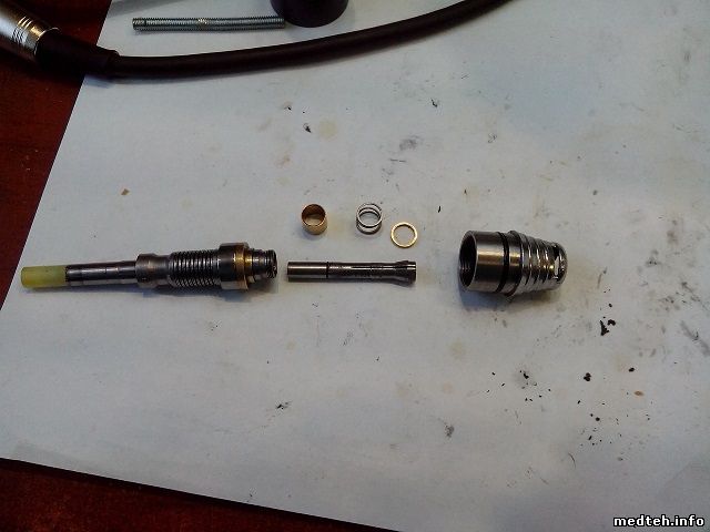

seabeeДата: Четверг, 05.Мар.2020, 05:02 | Сообщение # 11
Да UM50TM даже не разобрать с этой стороны. Разбираем с хвоста.

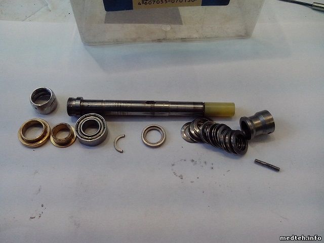

big001Дата: Понедельник, 09.Мар.2020, 10:56 | Сообщение # 12
У вас сообщений: 39
инженер самоучка
Липецк
Завтра приду на работу и сфоткаю. Гайку однозначно на выброс, она у тебя по балансу подшипники разносить будет, ищи б/у.
При разборке потребуется инструмент - не так всё просто.
Если мне не изменяет память, то на MIO такие же запчасти.

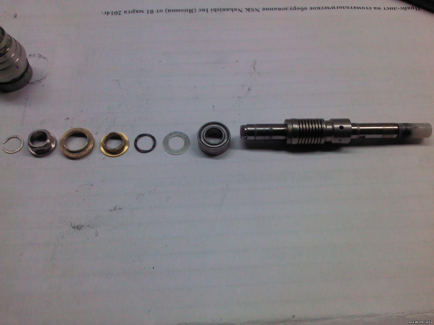

seabeeДата: Вторник, 10.Мар.2020, 07:49 | Сообщение # 13
Всё разобралось без инструмента. Одна шайба, вроде, сломана, но чего не хватает не понятно.

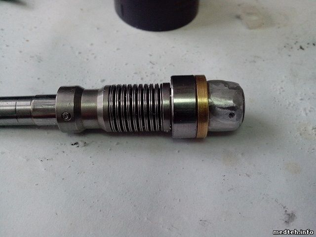

seabeeДата: Среда, 01.Апр.2020, 04:58 | Сообщение # 15
Гайка поз.3 алюминиевая,это защита от пыли.Перетянешь-клинит подшипник,не дотянешь трет.В результате выбросил.
