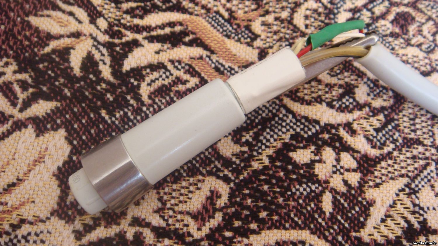

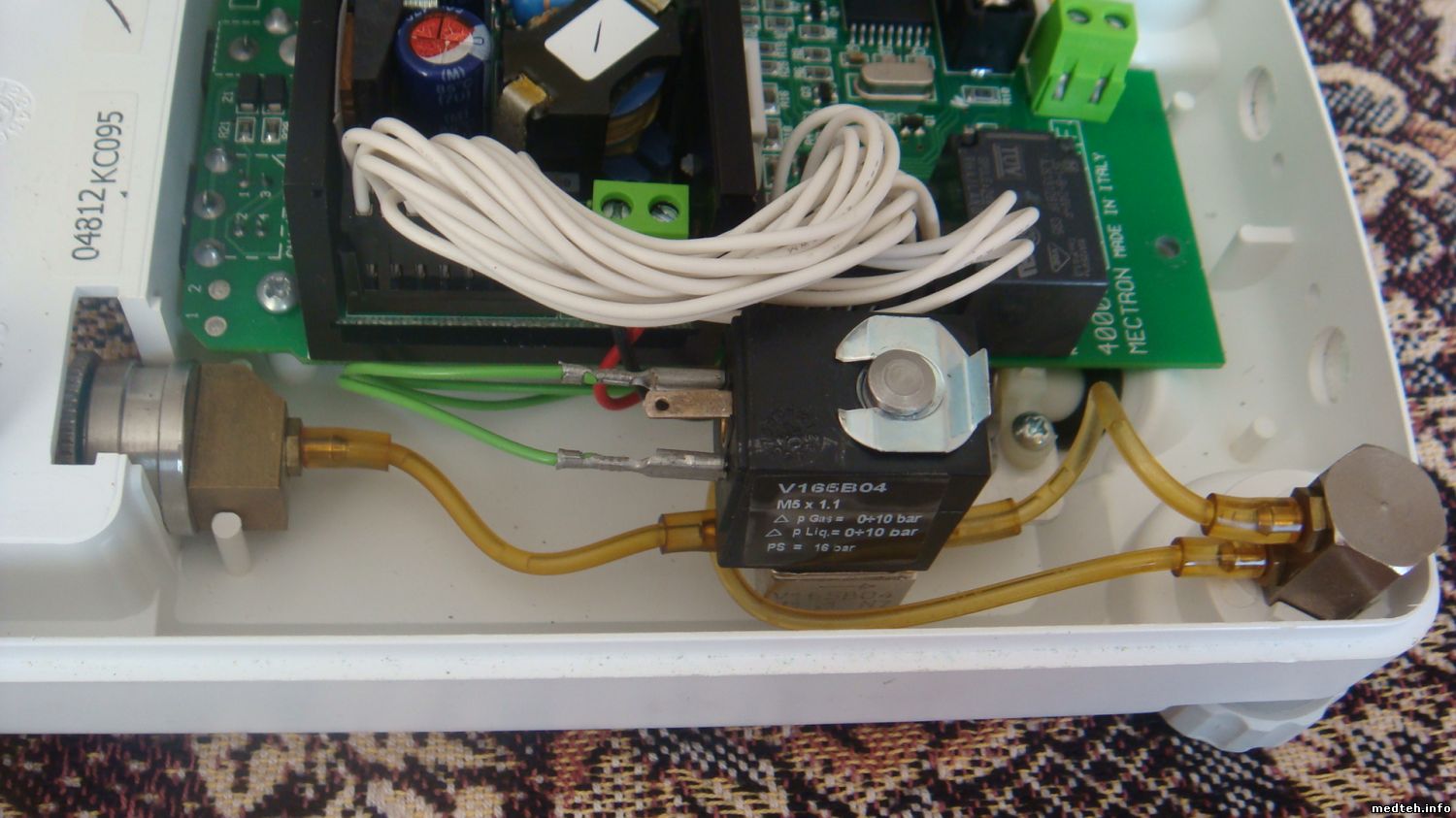

Привет, пишу по поводу аппарата "Mectron micropiezo s", не работает подача воды, шланг подачи в норме (правда при соединение шланга в аппаратом не много сочится вода), внутри до электро клапана и после него всё продувается, то есть не забито, у меня 2 варианта либо питание на клапан не подаётся, либо клапан сдох но как проверить его не знаю, помогите плиз!
77777Дата: Пятница, 04.Июл.2014, 00:19 | Сообщение # 15
У вас сообщений: 139
наблюдатель
- плохо
проверь мультиком при нажатии педали ( умеешь ? )
либо клапан сдох
не сдох - накипь демонтировали не продув воду, вот она и высохла.
как проверить
разбери , почисти.
black_furyДата: Пятница, 04.Июл.2014, 00:48 | Сообщение # 16
У вас сообщений: 568
77777, Как исправить течь при соединении, я думаю там резиновая прокладка должна быть не хз и где её достать тоже хз. Питание проверить в смысле напряжение при нажатии посмотреть идёт или нет (ещё бы знать какая напруга подаётся, постоянка или переменка). Клапан я разбирал, снимал пипки нормальные, сам клапан закрыт (ну так и должен быть наверное). Забыл ещё сказать, был оборван или отрезан красный провод (плюс наверное) перед самой ручкой, восстановил но теперь он прозванивается на выходе, разве должен?
с чем ? и сколько там всего проводов.

black_furyДата: Пятница, 04.Июл.2014, 06:41 | Сообщение # 18
77777, Шток не шевелил, сегодня проверю, напругу нашёл 24В постоянка (на фото увидешь), от базы до ручки идут 2 провода, вот один был перебитый (на фото в зелёной термотрубке) потом одевается наконечник и в конце вставка, на соседней установке скалера проверял (там встроенный) также прозванивается. Прикладываю фото общего внутреннего вида и клапана, ручки.
ГайковертДата: Пятница, 04.Июл.2014, 10:31 | Сообщение # 19
У вас сообщений: 137
Этот аппарат, как и другие мектроны не работает без насадки Обрыв провода на наконечник мог стать причиной отсутствия спрея.
Вообще то шланг нужно заменить, проку от него не будет.

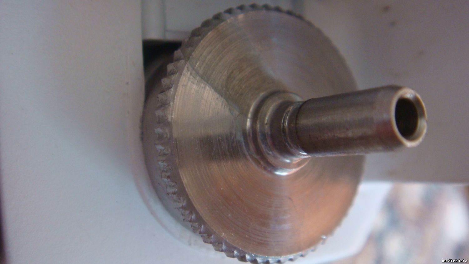

black_furyДата: Суббота, 05.Июл.2014, 11:13 | Сообщение # 29
art-i-k, Я про уплотнительное кольцо на штуцере говорил, просто на ещё 2 аппаратах там тоже ничего нет, да и по фото ничего не видать.. Давай фото если есть!

77777, внутри то понятно, я про наружный штуцер спрашивал, нужно ли туда кольцо, фото короче прикрепил! В тот пазу крепится наконечник от шланга подачи, видите сверху слева подтёки воды, это сочилась видать долго после присоединения, как вот эту течь устранить?
77777Дата: Суббота, 05.Июл.2014, 11:35 | Сообщение # 32
наблюдатель
этот штуцер не для шланга , а под быстросъёмный соединитель. оденьте на него трубку от системы и поверх него ваш шланг с хомутом из стрипса, предварительно посмотрите нет ли канавки от обойного ножа.

black_furyДата: Суббота, 05.Июл.2014, 11:48 | Сообщение # 33
77777, может всё таки в этом соединители прокладка прохудилась, он же разбирается, только сначала давление отключить надо...
77777Дата: Суббота, 05.Июл.2014, 16:59 | Сообщение # 34
наблюдатель
вы писали про шланг , а теперь у вас шланг с соединителем . нет с вами сложно общаться . фотографируйте и ставьте стрелочки в паинте. bye2
black_furyДата: Суббота, 05.Июл.2014, 17:09 | Сообщение # 35
77777, я же писал что там есть паз, в нём крепится наконечник шланга, и вот теперь спрашиваю он ведь разбирается?!
77777Дата: Суббота, 05.Июл.2014, 17:10 | Сообщение # 36
наблюдатель
конечно.
black_furyДата: Суббота, 05.Июл.2014, 17:12 | Сообщение # 37
77777, короче прокладка прохудилась, понятно! Они специальные или можно компромисс найти?!
77777Дата: Суббота, 05.Июл.2014, 17:15 | Сообщение # 38
наблюдатель
резиновое колечко , круглое в сечении, внутр диаметр чуть меньше штуцера.
