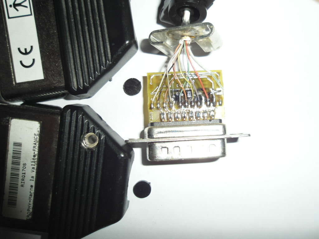

Уважаемые Коллеги! Есть радиовизиограф TROPHY, пациент споткнулся об провод и вырвал разъем из компьютера, в разъеме оборвалось несколько проводников, помогите с фото распайки рабочего разъма. Фото прилагается. Спасибо.

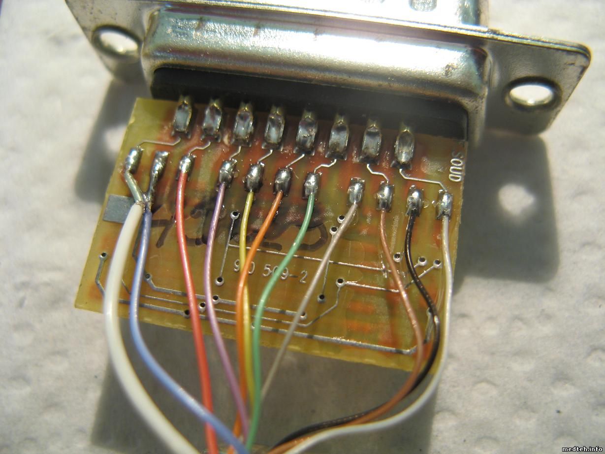

ivan66Дата: Вторник, 10.Ноя.2015, 11:04 | Сообщение # 2
Лови!
МастерБакуДата: Вторник, 10.Ноя.2015, 15:18 | Сообщение # 3
ivan66, good
andrey3336Дата: Пятница, 13.Ноя.2015, 07:42 | Сообщение # 4
У вас сообщений: 62
ivan66, спасибо за помощь, с меня бутылка biggrin
ivan66Дата: Пятница, 13.Ноя.2015, 14:23 | Сообщение # 5
Да не за что biggrin Главное чтобы внутри датчика провода не оборволись...
