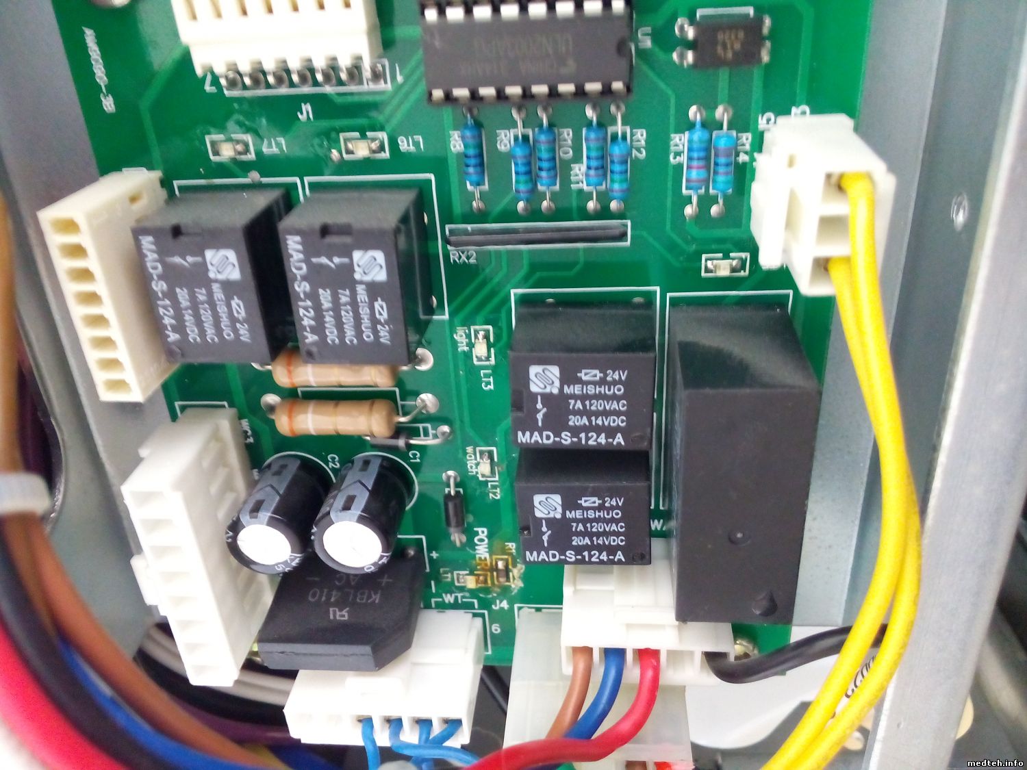

Появилась проблема со стоматологической установкой Victor 100 (AM8015) компании Cefla Dental Group (Италия): при включении никак не реагирует на поднятие/опускание кресла, на движение спинки, ни на педаль, ни на пульт. В остальном всё работает, предохранители на трансформаторе живые, на плате управления тоже. С трансформаторе выходит 9,12,24 вольта. Плата с реле показывает вот такую индикацию (фото)
Подскажите, куда копать дальше.

silya А концевик безопасности смотрели? blush

я тоже за концевик голосую ! dance2
...так для себя ,а где он там стоит ?...судя по модели должен быть где то в ножке кресла ?

концевики под креслом и у основания проверил, в норме, в педали нет микрика

А фото столика врача, (внутри), можно? blush

да , кстати ,микрик на работающий инструмент тоже может давать такой эффект !

Микрик, на работающий инструмент проверил - не нажат.
Я его и называю концевиком безопасности, (извините, если не прав), а это
я думаю, концевики крайних положений.
Кстати, "не нажат" - это ещё не значит, что исправен. blush

Ну, а по теме, как и многие писали - концевик безопасности на воздух в столике врача был неисправен (визуально - не нажат, но замкнут).

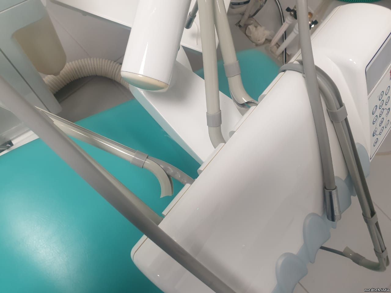

Помогите с проблемой: - установка Victor 100 в/п. На моей памяти всегда были проблемы с запчастями для неё, а теперь и вовсе вот уже как почти 1,5 года завод закрылся. Нужны рычаги, есть идеи как выйти из ситуации?

Только 3Д печать, больше ничего не спасет. Ну или рукастый жестянщик. Завод еще не скоро заработает. если вообще это случится.
