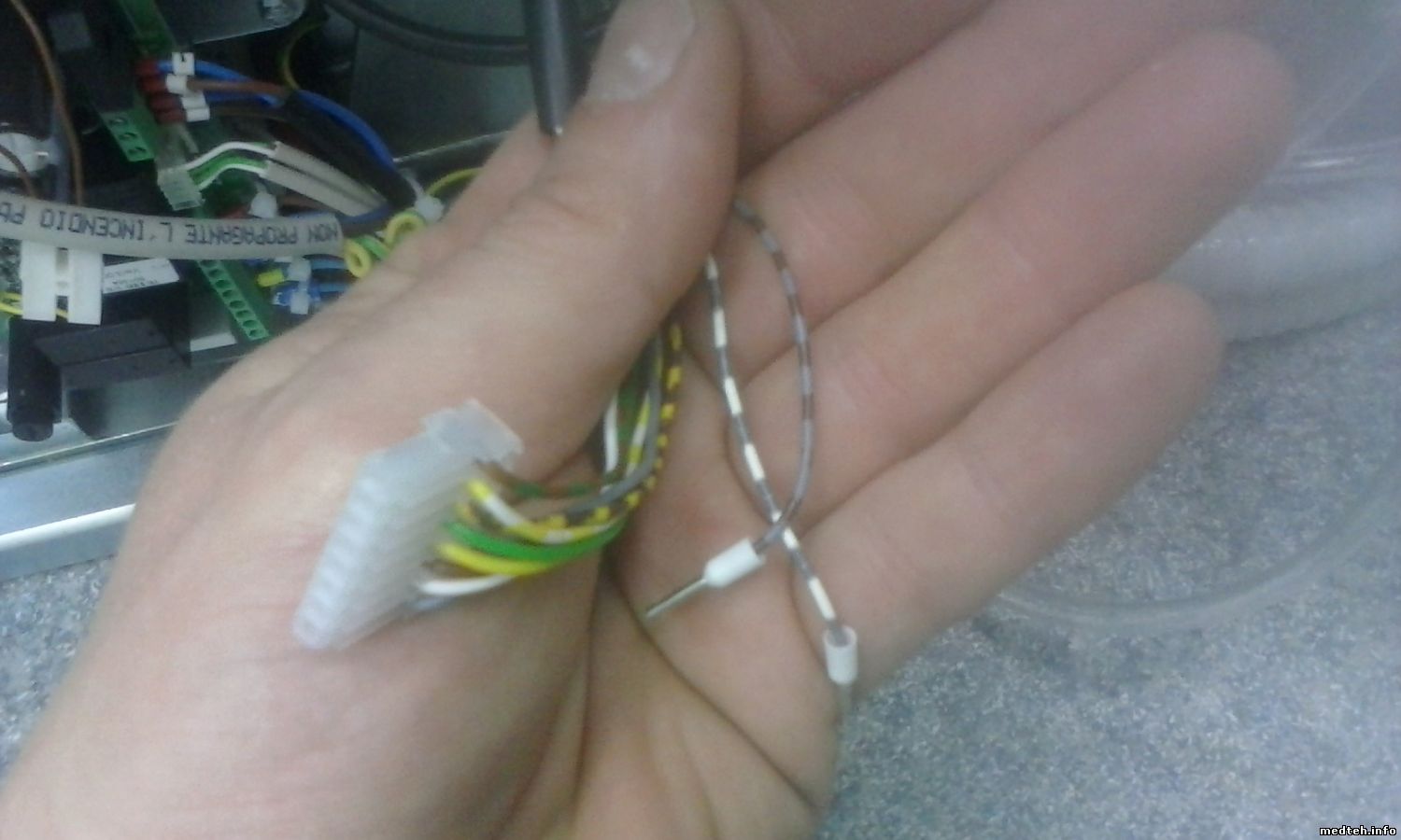

Стоматологическая установка Tempo 9 PX-New - простая и известная модель итальянской фирмы OMS с нижней подачей шлангов инструментов. Стоматологическая установка монтируется на кресло ARCADIA ЕХТ.
Подскажите, куда подключаются два отдельных провода под креслом от гидроблока?
Мануала нет.
Фото прилагаю.

А фишка идёт от педали?
art-i-kДата: Понедельник, 12.Фев.2018, 17:14 | Сообщение # 3
Цитата nav ()
Мануала нет.
И это нормально, так сказать суровые реалии жизни.
Стесняюсь предположить, что это сигнальные на включение вакуумного агрегата.

Увидел мой незакрытый вопрос в первом сообщение. Ответ: - это были контакты блокировки кресла от блока ассистента.
