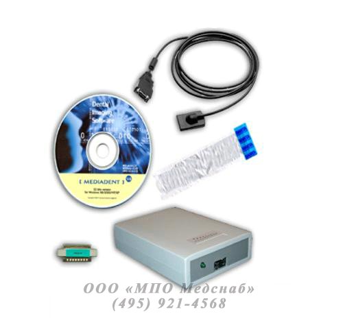

waldoДата: Среда, 16.Сен.2015, 12:01 | Сообщение # 6
инженер-системотехник
К сожалению, сфотографировать оригинал я тоже не могу - он находится от меня в 200 км. Но выглядит он в точности как вот такой Медиадент:
dantist34Дата: Четверг, 24.Сен.2015, 17:50 | Сообщение # 7
У вас сообщений: 180
волгоград
визиоденты были с софтом медиадент и своим, фото буфербокса в студию тогда смогу чем то помочь, или точно хотя бы точно описание (маркировку) прибора
