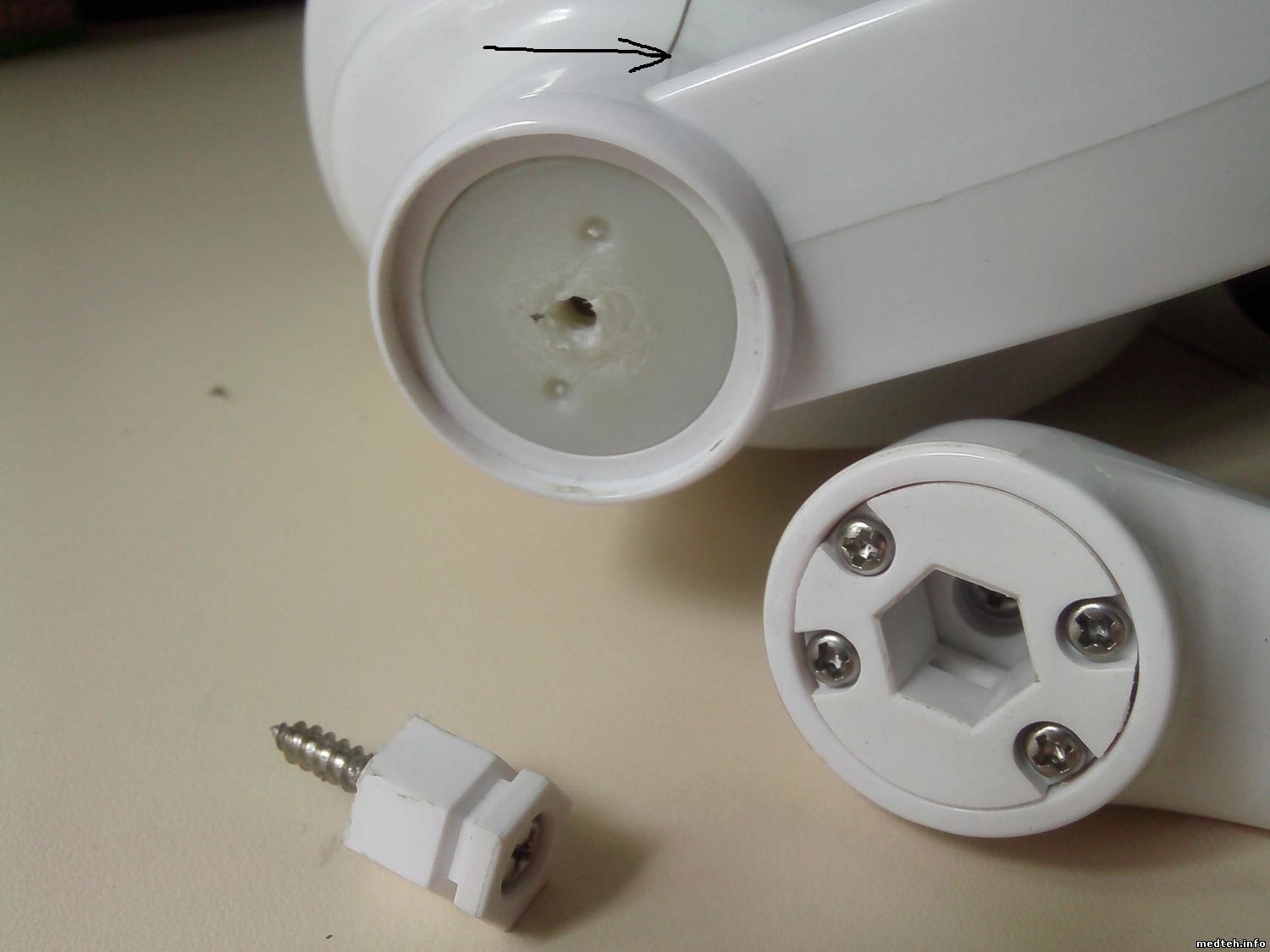

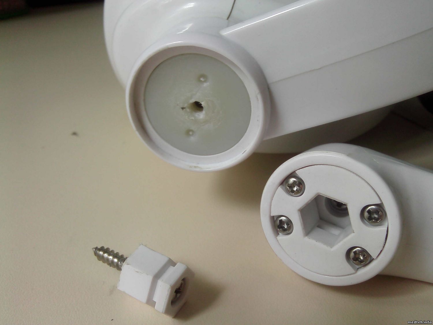

Летит второй светильник, отламывается правая ручка, вернее, её крепление, склеить не получается, т.к. она из полиэтилена (фото прилагается). Проблема одна и та же, может кто знает как его разобрать, чтобы собрать из двух один, второй раз покупать не хочется, видимо, проблема в конструктиве, да и качеством света не очень довольны - слабоват. Или киньте ссылку не ебике или али какой светильник подходит к этим машинам (по креплению), ну, и уж, если покупать - так помощнее.

Нет, не наглухо! Аккуратно вставляете отвёртку в щель между двумя половинками корпуса и "отжимаете". Крепление на пружинных "клипсах". Сейчас просто нет нет возможности сфотографировать, (в своё время не догадался). Ну, а дальше всё просто: на винт М3 и всё. Но перед этим настучать по рукам врачам! Из трёх десятков смонтированных установок такая беда только у двух-трёх.

boroda-00, вот взял Ваше первое фото. Берёте плоскую отвёртку, вставляете её в указанное стрелкой место и разделяете половинки корпуса, (сначала с одной, потом с противоположной стороны).

Ну,открыл конечно(пока вскрыл только донора),но пластик очень мягкий,сминается на раз,вот думаю как аккуратней вскрыть рабочий.А вообще конструктив ужасен,то ли это сделано чтоб ломался,то ли чтоб не ремонтировали,конечно может всё вместе,а может тупо скопировали,но с учетом не очень хороших материалов и таксебе исполнения что вышло то вышло.
goscha-belДата: Пятница, 11.Сен.2015, 20:37 | Сообщение # 18
Не знаю, я вскрывал уже раза четыре, причём два раза у одного врача, (видно такие у него руки, что ручки отламывает. biggrin ) и всё вроде цело, ничего не смялось. blush

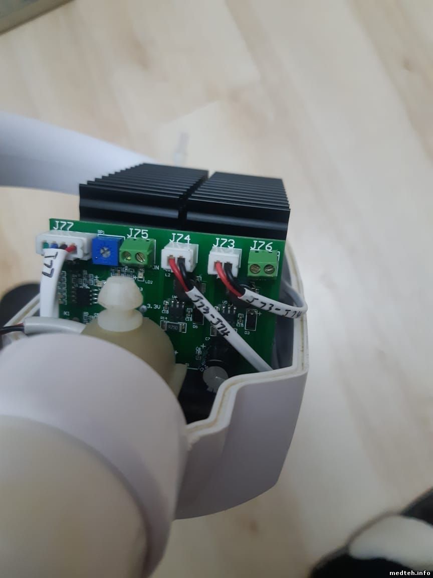

добрый день. у кого нибудь есть фото платы этого светильника, а то не могу вспомнить куда подсоединить питающий провод?

Только на прошлой неделе паял разъём, идущий на "верхнюю тройку" диодов. Как раз и обратил внимание, что питание подсоединяется к клемнику.

там их два
J75 или J76
Сообщение отредактировал makarovds - Понедельник, 18.Ноя.2019, 18:51
МастерБакуДата: Понедельник, 18.Ноя.2019, 20:02 | Сообщение # 27
очевидно разные входа для разных напряжений . в китайцах есть АС12 и АС24 . начни с 12

Питание подаётся на J76, красный ближе к краю платы.
