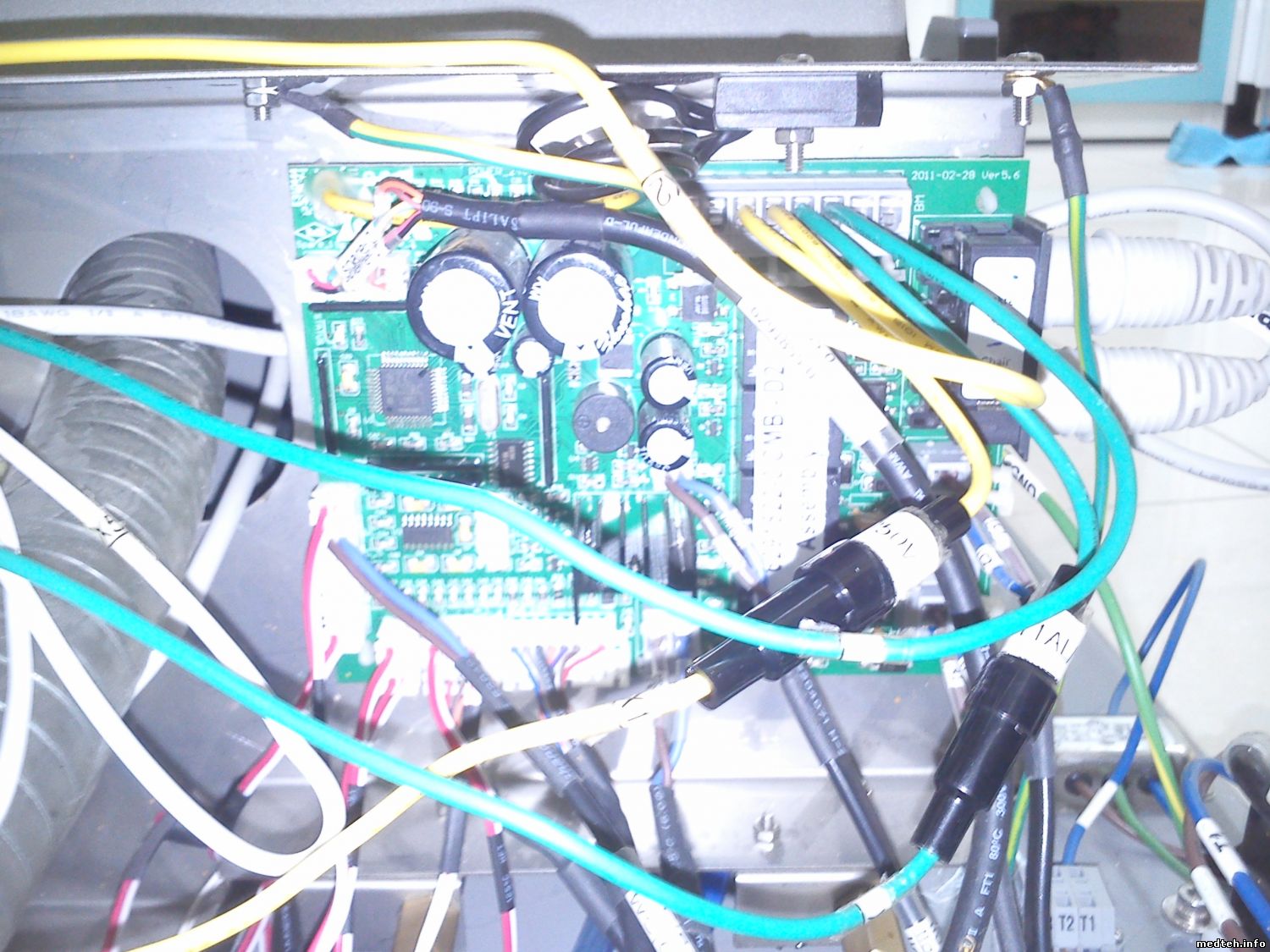

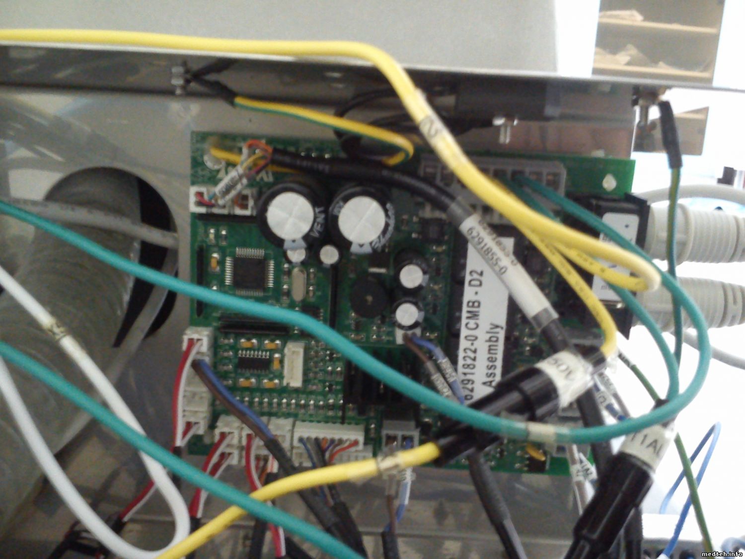

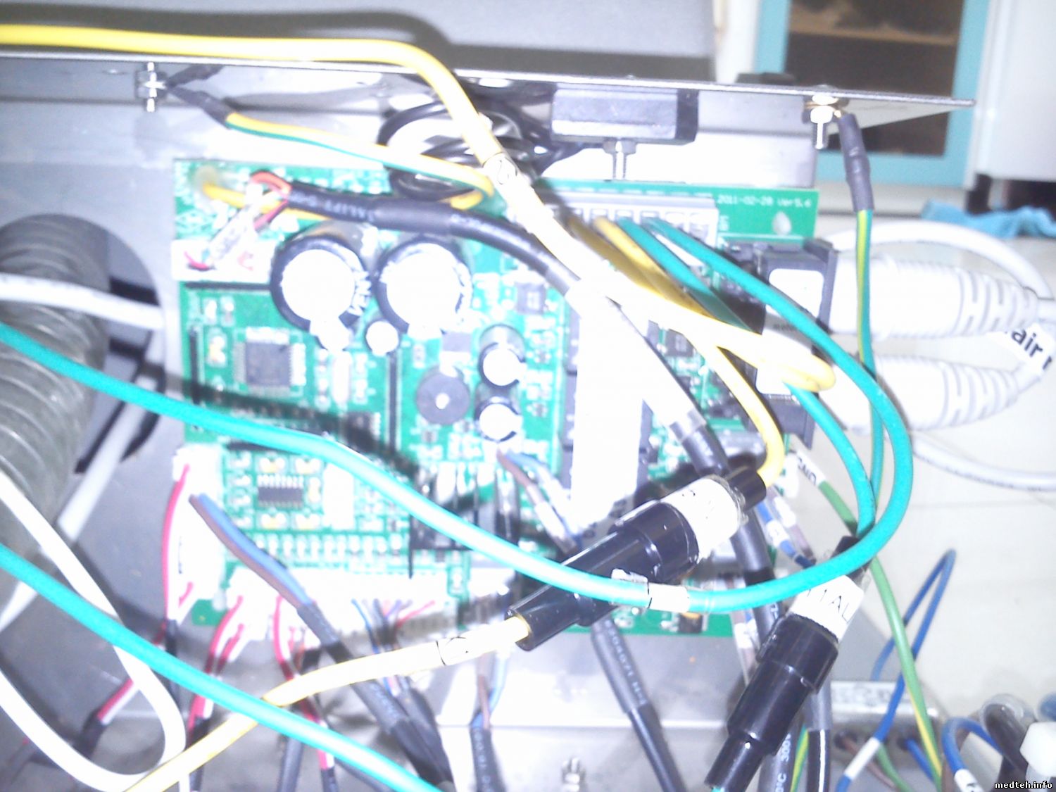

Все работало. после чистки аспирационных узлов( незнаю, что мог задеть ) кресло начало издавать звуковые короткие сигналы.
и не работает электроника.предохранители проверил.
на плате при звуковом сигнале горит индикатор "status"
прежде чем копаться в плате хотел услышать у кого была такая же проблема.
P/S всегда отзывался о фонах хорошо, вроде бы как и внутри все сироновское. Но система аписрации такая ужасная, неудобная для персонала в плане чистки.(((

ustarДата: Суббота, 29.Авг.2015, 13:20 | Сообщение # 3
У вас сообщений: 278
деревня
Фона 1000 C.
ustarДата: Суббота, 29.Авг.2015, 13:32 | Сообщение # 4
деревня
3 звуковых сигнала которые писать безперерывно

ustarДата: Среда, 09.Сен.2015, 19:57 | Сообщение # 22
деревня
в общем поставил плату на рабочее кресло и вышла та же самая ситуация. проблема остается только в плате.
