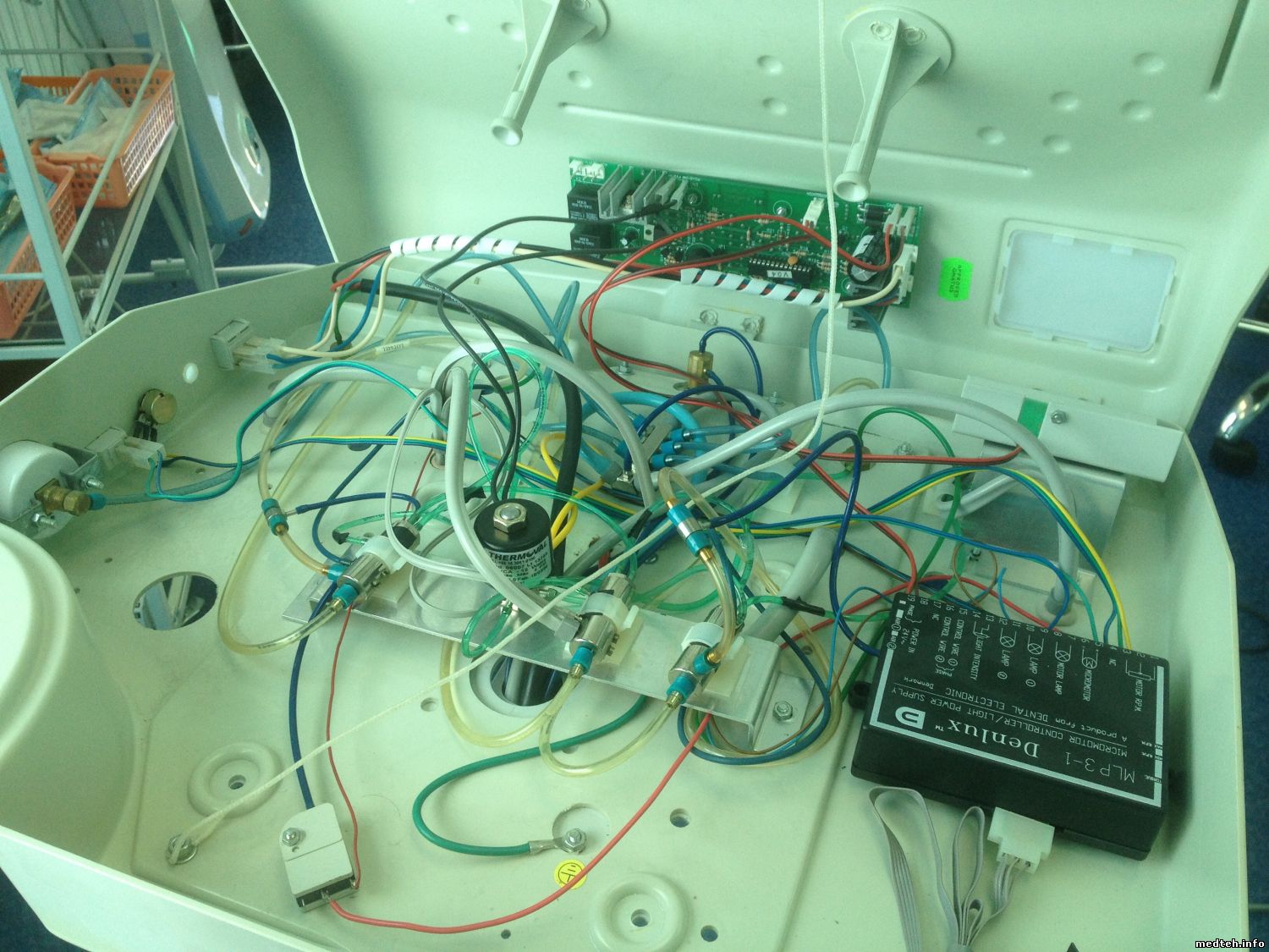

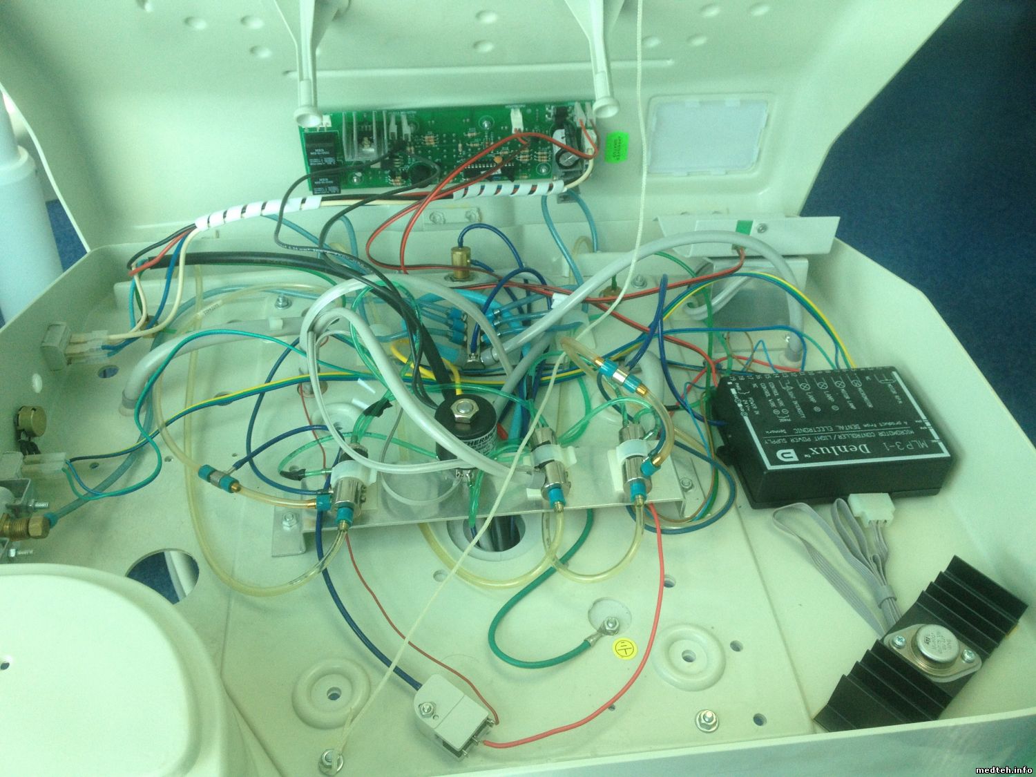

Vetra,
Фотку столика внутри сделай, покажу куда лезть.
VetraДата: Вторник, 11.Авг.2015, 12:35 | Сообщение # 6
Ок
Yulana34Дата: Вторник, 11.Авг.2015, 16:49 | Сообщение # 7
Vetra,
1) Электромагнитный клапан (круглый, черный, с проводами) при отключении вода должна отсекаться полностью.
2) На каждый инструмент стоит круглый мультиклапан, его надо открыть со стороны зеленых трубочек там скорее всего полно отложений. Помыть, почистить (не карябая) сменить резиновые колечки, смазать и собрать.
VetraДата: Вторник, 11.Авг.2015, 17:12 | Сообщение # 8
Спасибо буду разбирать и смотреть
МастерБакуДата: Вторник, 11.Авг.2015, 20:13 | Сообщение # 9
это не так . тот клапан от системы дезинфекции шлангов ( есть и такое у гнатусов) , убрать его . если клапан открыт , то течёт из всех шлангов жидкость из бутылки с жёлтой наклейкой по жёлтому шлангу, без поднятия шлангов и нажатия на педаль. в данном случае просто не возвращается поршень в клапане . лечится регулярным использованием , но всё равно здыхает. выход - поставить на каждый шланг китайский клапан.
на поршне там нет резинки . это модель с тефлоновым поршнем. но всё равно это г не работает !
