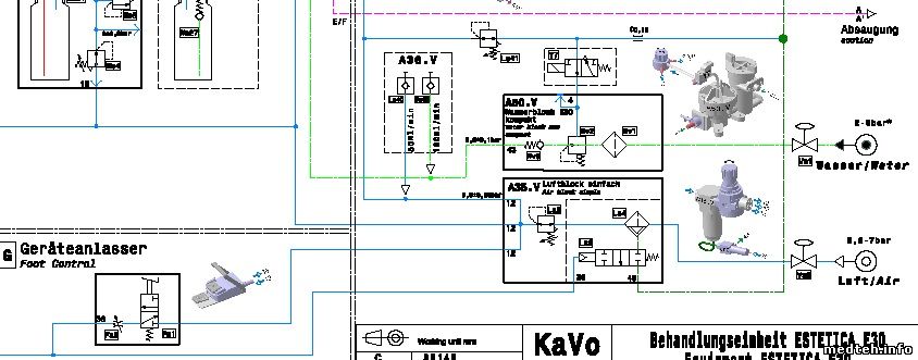

http://www.kavolux-service.ru/ Екатеринбург - может их представитель есть в вашем крае
http://www.kavolux-service.ru/userFiles/file/akcii/UniK.pdf более подробная схема с их сайта

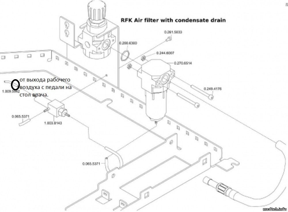

МастерБакуДата: Воскресенье, 09.Авг.2015, 23:24 | Сообщение # 16
Цитата Помощник ()
Трубка управления это та, что с педали?
да , тройник 2 больших + 1 тонкий , схему в Сообщение # 10
посмотрите

не знаю ,можно спросит у service-dent.ru или у ближайщих дилеров http://www.kavodental.ru/RU....B2.aspx , если резинки целые - можно под них фум подмотать . наверное сели от маслянного компрессора.
