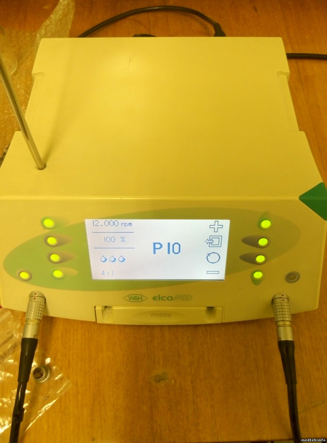

seabeeДата: Понедельник, 20.Июл.2015, 14:46 | Сообщение # 1
У вас сообщений: 1319
Периодически начали дёргаться моторы.То сильно,то еле заметно.В одном поменял подшипники и стал работать потише
но всё равно громче другого мотора.В этом блоке предусмотрена калибровка крутящего момента.Но отверстие для калибровки
закрыто и блока калибровочного внутри нет.
Моторы стоят безщёточные.Регулировка оборотов через магнитные датчики.
Может кто подскажет,что делать?

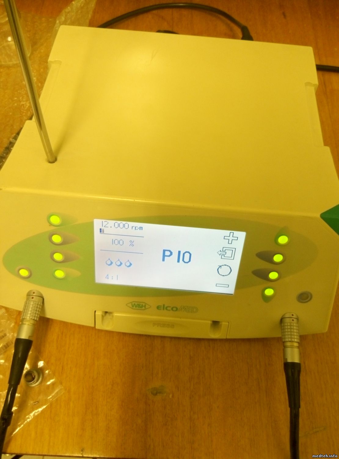

3Doors[down]Дата: Воскресенье, 17.Янв.2016, 19:24 | Сообщение # 2
Тот же вопрос, дергается мотор, не набирает мах обороты. Мотор был заменен, ситуация не изменилась,
подскажите пожалуйста в чем может быть причина неисправности? мб нужна какая то регулировка? Аппарат SA-200
