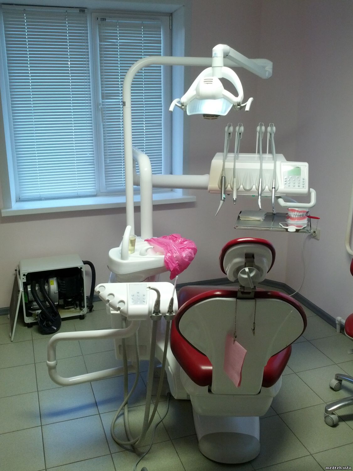

Стоматологическая установка "Skema 5" итальянской компании Castellini S.p.A. (торговый бренд - "Castellini").

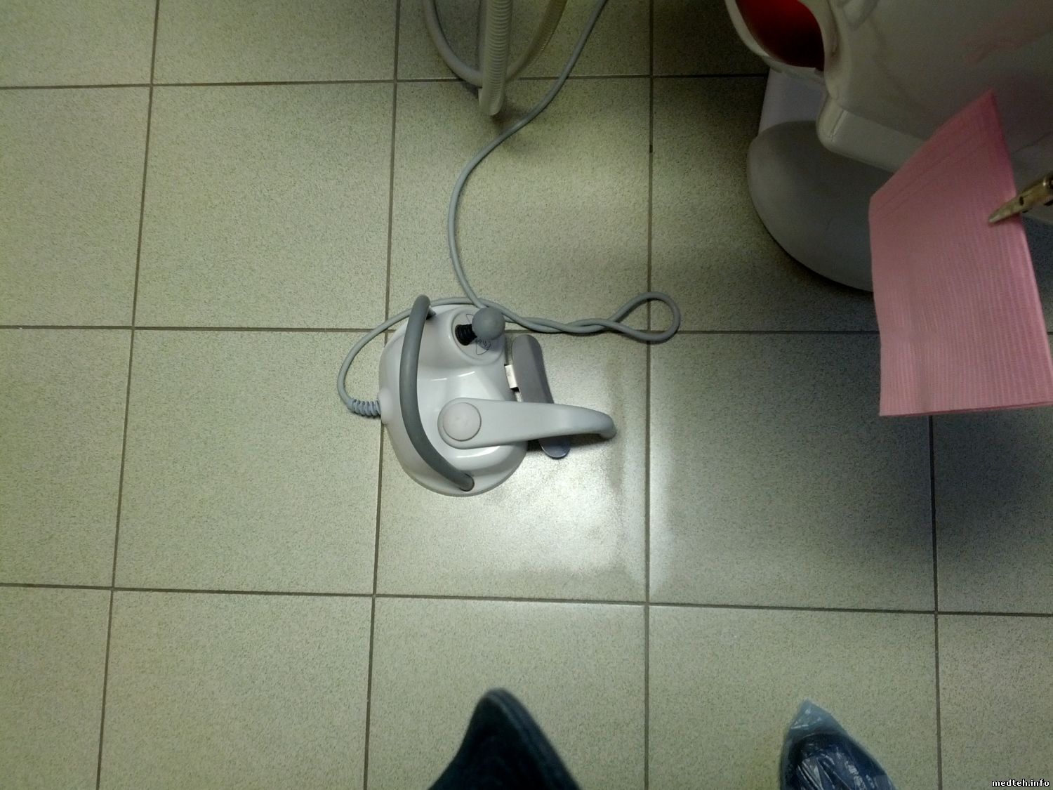

После вмешательства очень рукастого владельца клиники, восстановил работу разобранной им педали. Всё завелось нормально, однако, через некоторое время появилась неприятная неисправность.
Установка имеет систему управления "Без рук", т.е. некоторые манипуляции, обычно выполняемые нажатием кнопок руками, дублированы определённым воздействием ногами на педаль. В частности, управление светом. Вот эта штука и беспокоит. Свет иногда самопроизвольно выключается и включить его удаётся только через отключение питания всей установки.
Пару раз, путём перестановки шестерни привода потенциометра в педали удавалось добиться правильной работы системы, но через некоторое время всё повторилось. Установка очень умная и, скорее всего, есть система задания нулевого положения педали программно (ну, как на Diplomat DC 300).

ОК.
Хозяин клиники мужик рукастый и очень умный. Помимо управления клиникой строит церковь и очень интенсивно участвует в жизни своих двух сыновей. Наверное, по этому ему хватило времени разобрать педаль установки (не знаю, что он искал там), а вот собрать ...
Ну, в общем, меня вызвал. Список проблем:
- рычаг педали не возвращается самостоятельно в начальное положение;
- снятый инструмент после окончания работы ставится на продувку и продувка прекращается только после возврата его на блок врача (подача верхняя);
- управление "Без рук" работает не правильно.
Возврат рычага управления осуществляется часовой пружиной, установленной в основании рычага. Пружина же при разборке педали выскочила из пазов и перестала приводить рычаг в ноль.
Вылечил не без труда, пришлось подклеить секундным клеем в нужном положении и после сборки разрушить место склейки, чтобы всё заработало штатно. На заводе, при сборке, наверное, используют какую-нибудь хитрую приспособу.
После восстановления работы рычага выяснилась ещё одна проблема. При передвижении рычага из нуля в 100%, в начале обороты (там пропорциональный клапан и обороты турбины можно регулировать) прыгают резко до 100%, потом падают до нуля и снова включаются, но до 70%. Управление осуществляется потенциометром, приводимым от рычага управления через зубчатый привод, малая шестерня которого установлена на валу потенциометра, а большая на рычаге. Ход рычага не регулируется, регулировка осуществляется изменением положения вала потенциометра внутри малой шестерни, которое фиксируется винтами под шестигранник.
Первый раз удалось поймать положение, при котором турбина заработала нормально, однако, продувка инструмента и система "Без рук" работала не корректно. Взял тайм-аут по причине позднего времени и закравшейся мысли про программную регулировку. Заказчик был уже благодарен за возврат установки в работу. Услуги врачей клиники очень восстребованны и запись на две недели вперед.
Через некоторое время недоделка вылезла неприятным эффектом, описанным в шапке темы ("Выкрутасы со светом"). Педаль после непродолжительной работы(пять-десять минут после начала) вываливалась в ошибку (о чём свидетельствовал светодиод Err на плате педали). Установка вырубалась.
Я обратился к коллективному разуму, но ответа не получил. Хозяин клиники, связался с представителем "Юнидент-Поволжье" (установка была приобретена у них) и попросил у него помощи. Помощь была оказана в виде мануала по настройке педали после замены потенциометра (пытался добавить в хранилище, но что-то не получается unknown ).
Пока ждали мануал, я, от нечего делать, пошёл крутить потенциометр, пытаясь поймать нужное положение. Получилось. Всё заработало, ориентиром послужила система принудительной продувки наконечника и включение головного света педалью. В инструкции по настройке (получили через полчаса после победы) есть программная калибровка, но её не делал, всё работает нормально.
Мануал добавлю обязательно, как только пойму как. Прошу простить, коллеги, за отсутствие фото, обычно фиксирую этапы для себя и заказчика, а тут сплоховал.

Приехало ко мне это "чудо" Skema5 с верхней подачей инструмента и пневмостопами на подголовнике.
Но вот в чём дело - с ней ни одной бумажки. Провода подписаны вообще не в тему, как подключить лампу не могу разобраться.
К тому же, пневмостоп подголовника вообще штатно не к чему подключить (быстросъёмов такого диаметра на редукторе нет).
Что-то колхозить не хочется, хотелось бы всё-таки узнать, куда он подключается по задумке итальянскийх инженеров?
Что смог подключил, на панели "Е206", но коды ошибок найти не смог.
Просьба ко всем неравнодушным: если у кого-то есть сервис-мануал или схемы, поделитесь, пожалуйста?
