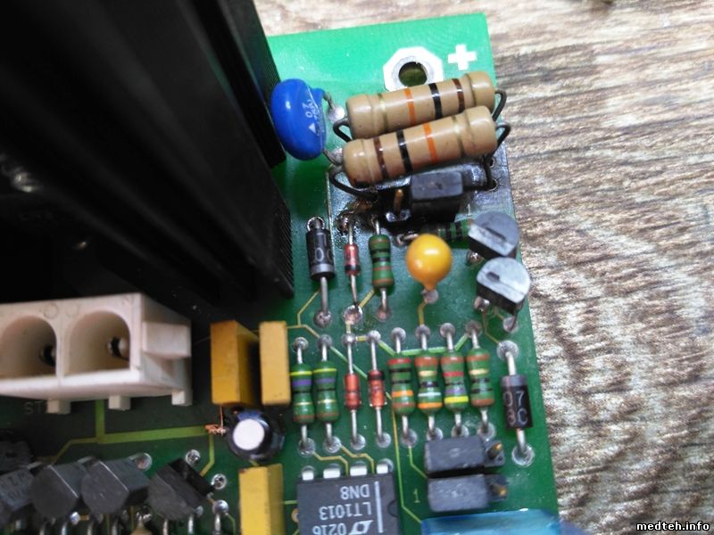

При включении Programat P100 выдаёт ошибку №20, предохранитель целый. На плате треснулся не понятный элемент кто знает подскажите что это и какой марки (похож на конденсатор) думаю причина ошибки в нем. фотку приложу посмотрите подскажите

Похоже ? на танталовы электролитический конденсатор 2,2 мкФ 20В.

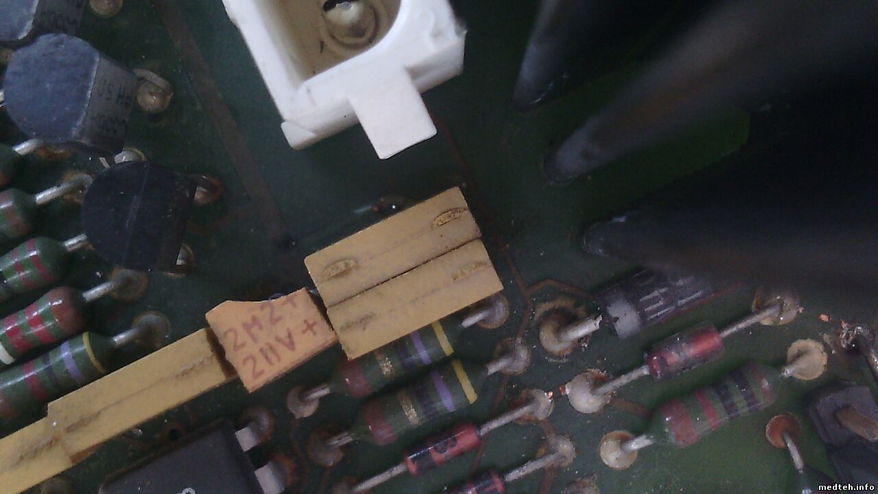

по ходу не только электролит дорожки по выгорали .см фото

Похожая проблема по дорожкам. До меня ее кто то делал, кидали проводками. Какое то время проработала, сейчас опят с ней проблемы. Может есть принципиальная схема на эту печь, самому проверить данный участок цепи.
