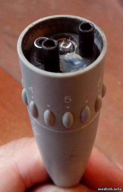

На двух скалерах Suprasson Lux не работает подсветка.Вытащить светодиод из разьёма не получается.Похоже встроен жёстко.
ГайковертДата: Понедельник, 01.Июн.2015, 16:39 | Сообщение # 2
У вас сообщений: 137
Колечко с цифирьками снять (легким движением вверх). Откроется доступ к лампочке. Выколупывается при помощи острого предмета типа бора или иголки
seabeeДата: Понедельник, 01.Июн.2015, 18:04 | Сообщение # 3
У вас сообщений: 1319
Прысну WD,лампа отошла а контакты остались.Доступ-там металлическая гильза,не сдвинешь.

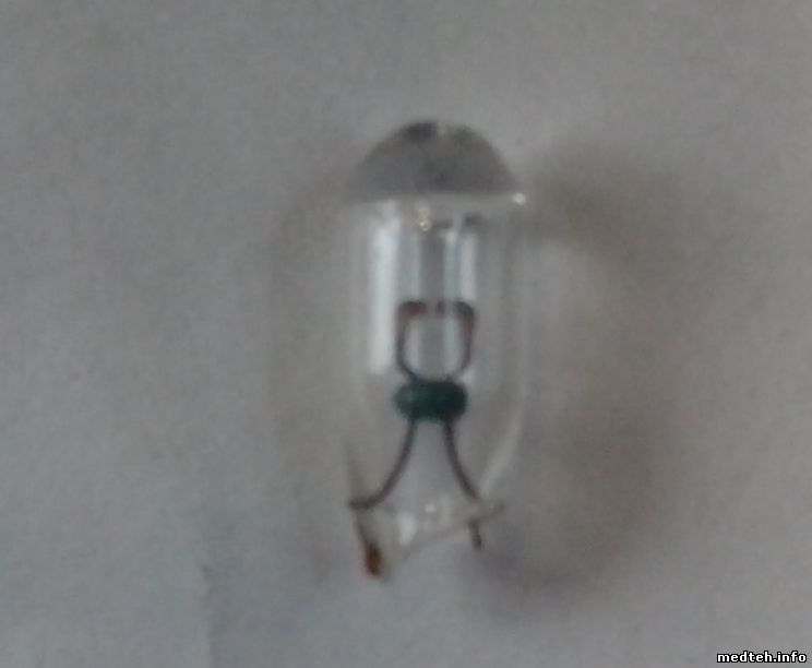

seabeeДата: Вторник, 02.Июн.2015, 08:14 | Сообщение # 5
Я думал нижнее отверстие для воды,оказывается для снятия лампы.
Гильза слева,которую можно была не трогать. Разьём лампы справа,аналог не известен.Похожа на неоновую.
Вот верх.
Сообщение отредактировал seabee - Вторник, 02.Июн.2015, 09:35
МастерБакуДата: Вторник, 02.Июн.2015, 08:18 | Сообщение # 6
это задняя часть лампы.

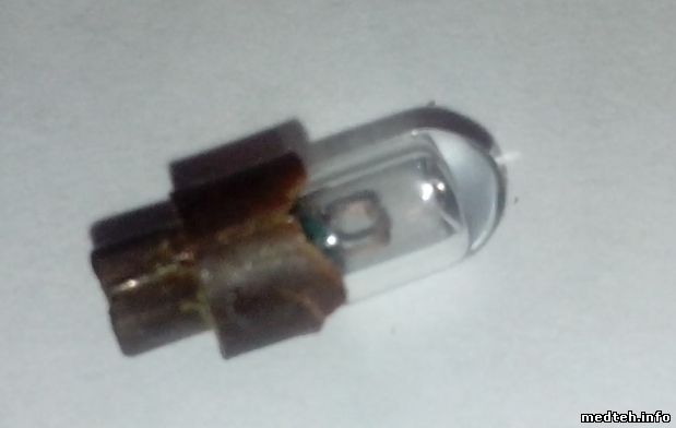

seabeeДата: Вторник, 02.Июн.2015, 14:23 | Сообщение # 7
Стоит такая же,как в Bien Air.Типа СМН.
