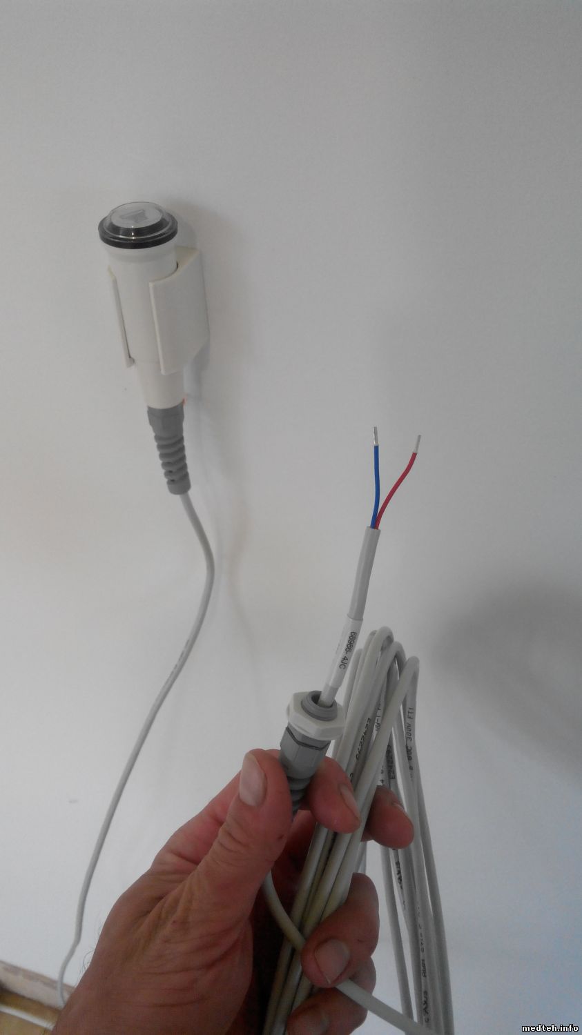

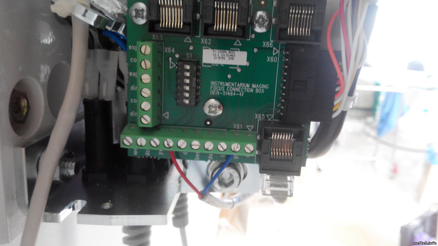

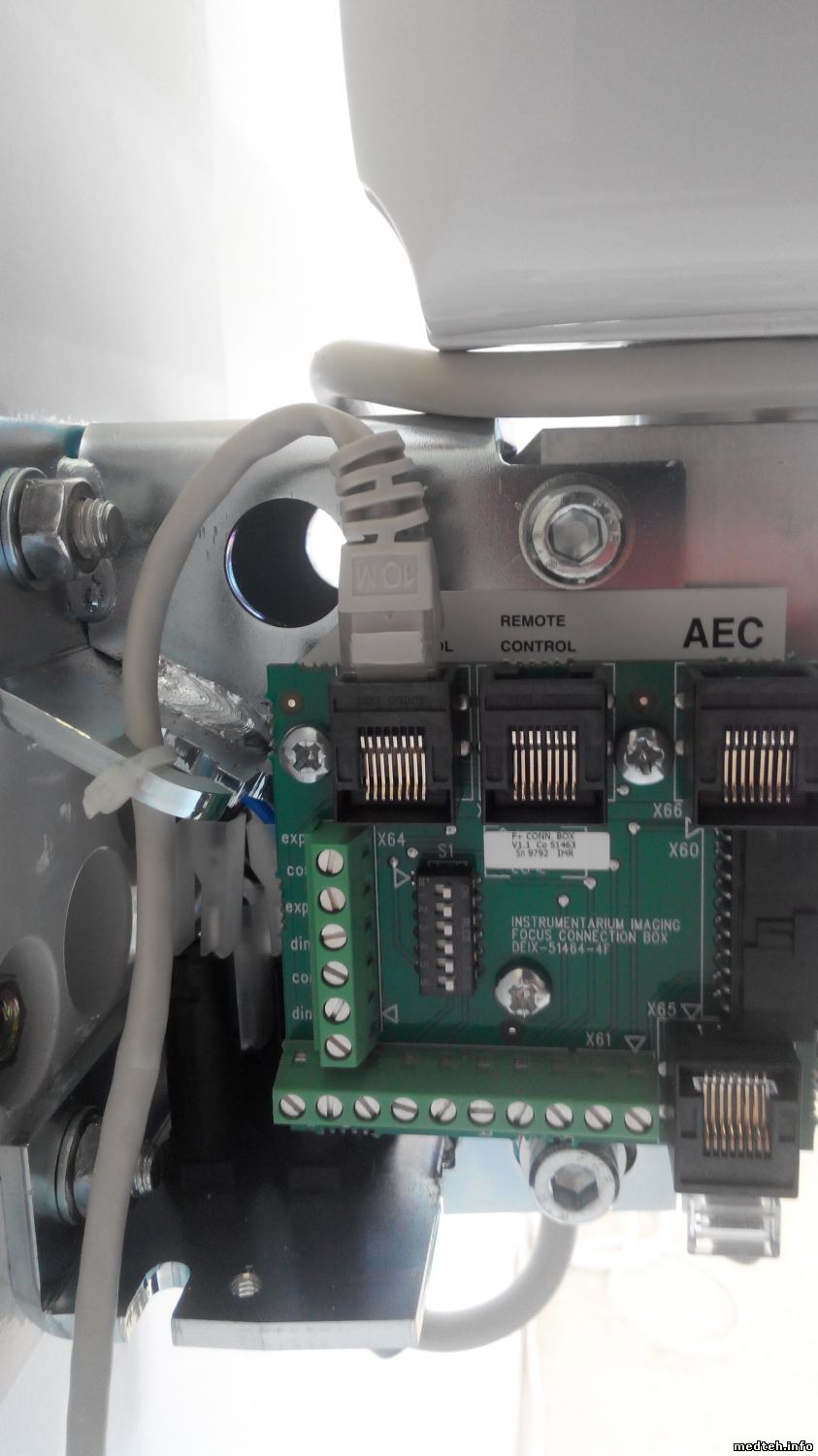

В общем проблем не возникло. Кроме того,что в инструкции по монтажу ( даже в англоязычной книжке внутри коробки) не было чётко указано куда соединить выносную кнопку для экспозиции. Но все же помогла инструкция по ссылкам. Аппарат прост в эксплуатации.

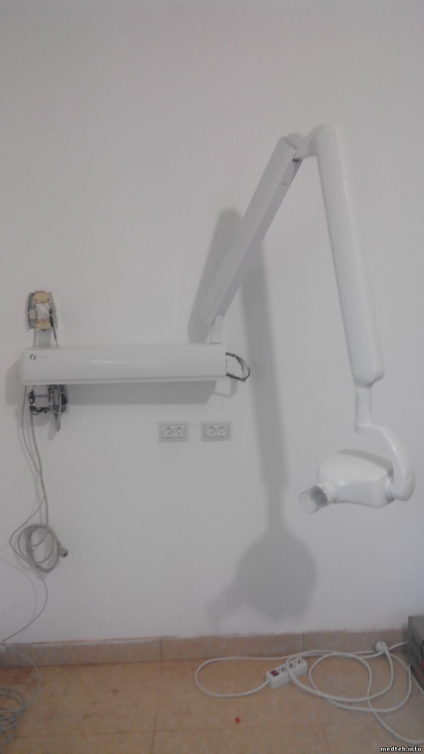

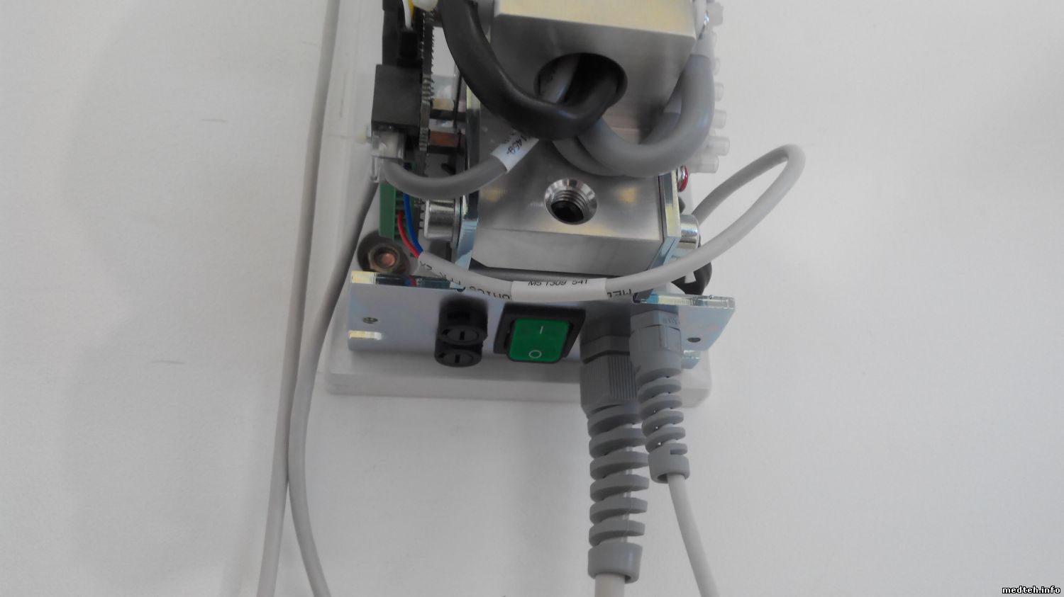

Из минусов отсутствует пробка с пружиной для того чтобы рычаг медленно крутился вокруг оси на настенном креплении. Уровень при монтаже поэтому нужно учитывать внимательно. А то будет крутится по в свободном состоянии.
А в кодаке их, эти пружинные фиксаторы для увеличения трения находятся в двух местах рычага. если не поняли о чем речь выложу фото в след раз.

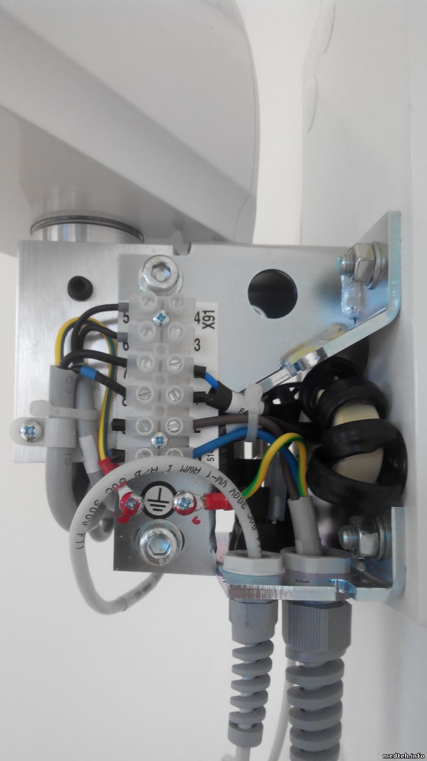

Остальные фото прикрепил. Есть вопросы справшивайте

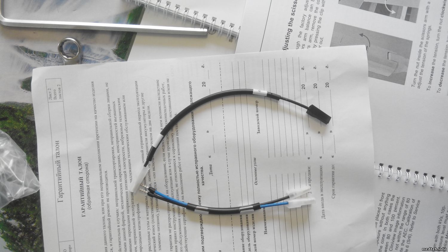

Не понятно для чего эти два провода со штекерами. Есть предположения что они для перевода аппарата на 110 вольт на входе.
Они были отдельно в коробке.она показана в инструкции.
Ещё отсутствовало дополнительное настенное крепление что позволило бы перенести рентген на другое место без демонтажа основного блока.
В коробке его не было. Это железная пластина для дополнительного крепления.
