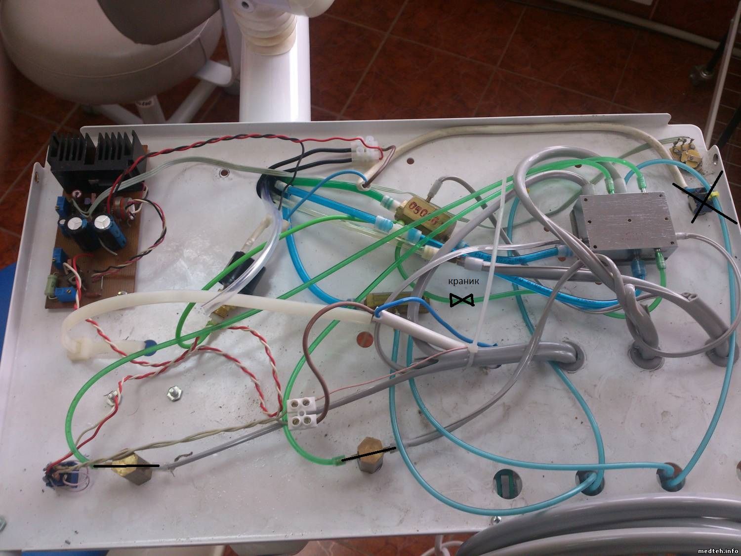

Доброго дня. Хочу поставить встраиваемый скейлер в установку, но есть одно но: возможно ли сделать чтобы была возможность выбора подаваемого раствора в скейлер (только в скейлер, а чтобы в турбину, микромотор и пустер подавалась только вода). Также интересует вопрос как подключается микромотор с водяным охлаждением? Я так понимаю необходим 4-х канальный мембранный клапан плюс еще что-то одноканальное для скейлера и между ними тумблер выбора?
Установка Denimed Classic. Фото блока инструментов.
Прошу писать только по делу.
Yulana34Дата: Воскресенье, 26.Апр.2015, 21:01 | Сообщение # 2
Тот клапан который на фото в эту установку скорее все не пойдет, придется заодно еще менять клапана выбора инструментов. Для того, чтобы переключать растворы необходимо будет поставить еще одну бутылку и отдельный клапан на подачу раствора. В общем это полная переделка установки, если нет соответствующих знаний будет туго.
S3nd3rДата: Воскресенье, 26.Апр.2015, 21:28 | Сообщение # 3
У вас сообщений: 100
Врач
Луганск
Yulana34, почему придётся менять клапана выбора инструмента? Они у меня пневматические. Я понимаю что нужна ещё одна бутылка. А можете показать фото пример одноканального клапана (а то в интернете название запчастей есть, а вот описания для чего они нету). А ручки на 4-х канальном мембранном клапане нужны для изменения подаваемого давления на инструмент?

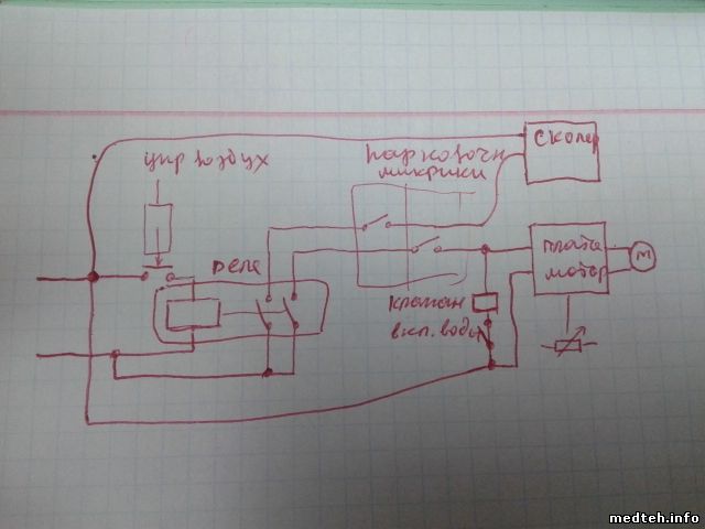

МастерБакуДата: Воскресенье, 26.Апр.2015, 23:21 | Сообщение # 4
всегда против этого , но т.к. вы из Луганска - не буду читать мораль.
легко , поставьте вторую бутылку с выходом на эл клапан воды скалера. шланг у вас кстати есть. скалер купите внешний и засуньте его вовнутрь. активация тем же датчиком что на двигателе через двойной переключаемый тумблер. вас не обременит его переключать ?
воду -через элклапан , включение также через датчик , размножив его через реле.
не нужен.
специально писал с 5го на 10ое. посмотрим как вы докумекаете. wink
[p.s.]выбор двигателя на вашей машине сделан тупо. biggrin [/p.s.]

Yulana34Дата: Понедельник, 27.Апр.2015, 08:07 | Сообщение # 6
У них разный принцип действия, как правило у европейцев, китайцев клапан НЗ (закрыт в рабочем состоянии). У бразильцев аргентинцев он НО (нормально открытый, в рабочем состоянии). У вас Аргентинская установка, а клапан вы собираетесь ставить китайский. К стати у них клапана управляющие инструментом одинарные (рассчитаны на один инструмент) и может быть проще вместо блока найти родной.

МастерБакуДата: Понедельник, 27.Апр.2015, 09:42 | Сообщение # 7
Цитата S3nd3r ()
чтобы автономный встроить,
автономный надо разобрать и начинку интегрировать в ваше аргентинское чудо, так дешевле и проще.
Цитата S3nd3r ()
На двигателе тумблер просто не снят
он там не нужен. выкиньте его
Цитата S3nd3r ()
На микромотор тоже нужен второй раствор, но другой, нежели на скейлер, и не по внутреннему каналу микромотора, а внешний выход.
док тормози , так вы далеко залезете. то что вы слышали или читали так вообще не делается.
Цитата S3nd3r ()
Дороговато будет на электических клапанах, да и хлопотно,
очень ошибаетесь . не советую увлекаться растворами в данной системе.
вам , согласно моей идее, нужно докупить одно реле на 24в с 2мя группами замыкающих контактов, один электроклапан на 24АС, один парковочный микрик, и ещё краник лишний останется. biggrin всё! это дорого ? и будет работать на полном автомате.
Сообщение отредактировал МастерБаку - Понедельник, 27.Апр.2015, 20:31
МастерБакуДата: Понедельник, 27.Апр.2015, 21:26 | Сообщение # 8
изобразил ( коряво ) blush но на халяву сойдёт. biggrin
Сообщение отредактировал МастерБаку - Понедельник, 27.Апр.2015, 22:51

МастерБакуДата: Понедельник, 27.Апр.2015, 23:13 | Сообщение # 11
Цитата S3nd3r ()
есть такая технология для лечения каналов
вы ещё меня поучите . это когда раствор подаётся в эндоинструмент. но там подаётся стерильная жидкость через одноразовые шланги и помпу, не контактирующую с жидкостью . и клапанов , краников и тд там нет. ireful
Цитата S3nd3r ()
На скейлер нужен один
в нём уже есть.
Цитата S3nd3r ()
на микромотор три (на воду и на спрей, плюс ещё на внешнюю подачу раствора отдельный клапан).
что-то вы запутались , перестаньте фантазировать .
Цитата S3nd3r ()
автономный скейлер немного проще, но не дешевле,
зато в нём клапан есть.
Цитата S3nd3r ()
как будет выглядеть врезанные светодиоды и кнопки посреди панели?
как врежете - так и будет выглядеть, можете ромашкой biggrin

good
моя схема это оптимально . реле можете поставить с одной группой.

МастерБакуДата: Четверг, 30.Апр.2015, 18:07 | Сообщение # 32
кто тут флуд-фантазии разводит ?! вы спросили , стали нести какую-то архинею . вам нарисовали схему простейшего решения ваших пожеланий , а вы вместо того чтобы сказать спасибо и идти работать ударились в грёзы . dima1638, был десять раз прав , и я ,кажется, тоже.
