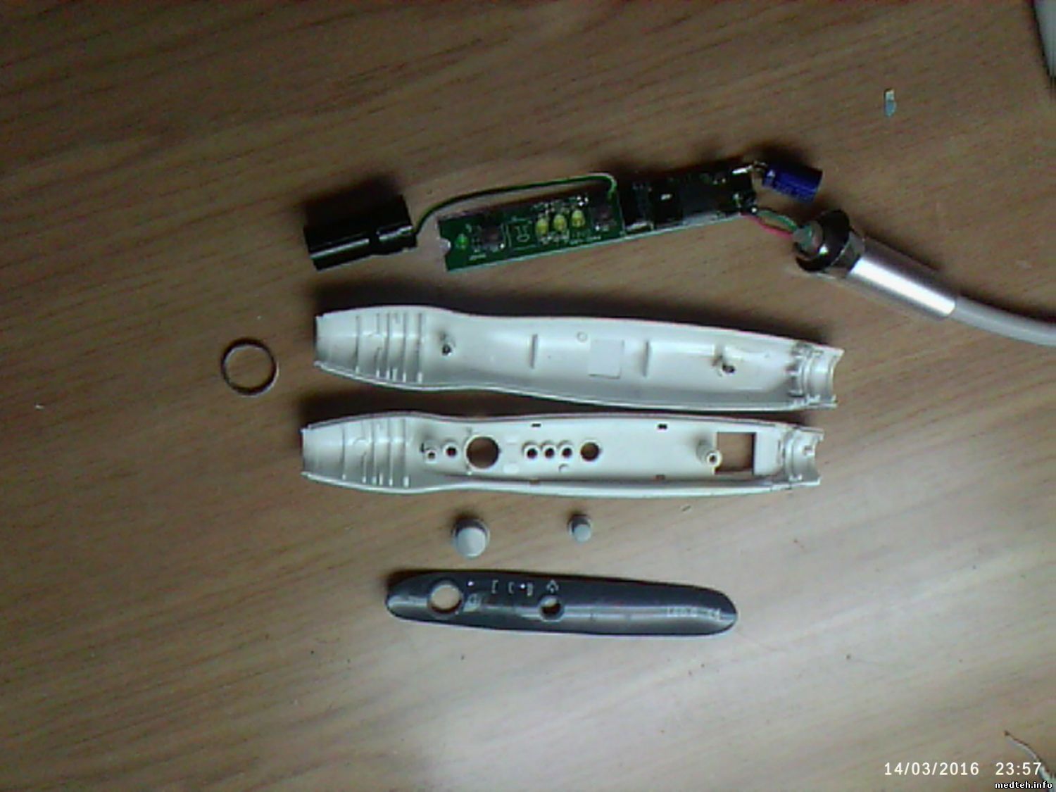

МастерБаку, Порядок разборки,что выяснил:Снял переднее колечко(просто отверткой,осторожно),снял прозрачную панель,закрывающую кнопки(тоже отверткой,осторожно),под ней два самореза. А вот с задним колечком НИКАК!!!...ни стянуть,ни открутить,металл мягкий всё нежное...кто снимал может...??? Чернов
Дата: Воскресенье, 13.Мар.2016, 17:58 | Сообщение # 13
У вас сообщений: 41
Инженер-наладчик Кип и А
Как обычно,"по русски"..типа кувалды...разрезал заднее кольцо вдоль сочленения половинок и открыл. Кому интересно, заднее кольцо вклеено,видимо надо было греть...у заднего кольца ,рядом защелка(это кроме саморезов,скрепляет две половинки корпуса) Чернов
Дата: Понедельник, 14.Мар.2016, 03:07 | Сообщение # 14
фото расчленёнки для общего ознакомления - недавно так же вскрывал разъём у скалера на сайте производителя указан температурный режим эксплуатации - не очень то и погреешь
Сообщение отредактировал bektyish - Понедельник, 14.Мар.2016, 03:10

Поделитесь схемой: Фотополимерная лампа Woodpecker LED.G,проводная,может есть у кого опыт ремонта,понимаю, что дело не благодарное...но попытка не пытка...при беглом осмотре,видимо накрылся Крен на 18 вольт...фотку "расчленёнки" постараюсь выложить... Чернов

Помощи не последовало.. и пришлось полагаться на свои силы. Результат не заставил себя ждать. Разобрал с помощью совета МастерБаку, Так вот, что бы разобрать Elipar S10 надо ВНИМАТЕЛЬНО прочитать совет МастерБаку,
ЦитатаМастерБаку ()
передний конец откручивается . и что-то было сзади . потом корпус на защёлках , кажется есть ещё винт м половинками.
и сделать всё С ТОЧНОСТЬЮ ДО НАОБОРОТ. Т.Е. выкрутить винт сзади под акумом, и ни в коем случае нельзя крутить
ЦитатаМастерБаку ()
передний конец
Далее выдавливаете плату с держателем световода вперёд. Давить на резьбу фиксации аккума, приложив приличное усилие. В противном случае вместо одного геморроя получаете два. Второй получаете бонусом за совет МастерБаку открутить
ЦитатаМастерБаку ()
передний конец
- это облом трёх хлипких винтов соединяющих держатель световода и радиатора светодиода, т.н. отвал башки (страйкерам привет!!). Всем удачи и отдельное спасибо МастерБаку, за дельный совет.
