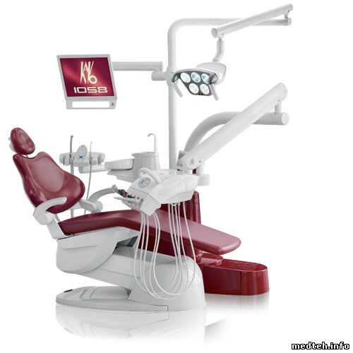

День добрый!
Посоветуйте, стоматустановка Primus от Kavo 2012 г.в., не эксплуатировалась больше года. Затем заметили, что падает плечо штанги светильника. В Каво Дентал Руссланд сказали, что это из-за долгого перерыва в работе - крякнулся поршень в штанге.
На самом ли это деле так?
Кто-нибудь имел опыт ремонта?
Замены?
МастерБакуДата: Четверг, 26.Мар.2015, 12:24 | Сообщение # 2
а ты сомневаешся ? rofl
Цитата mayker ()
из-за долгого перерыва в работе - крякнулся поршень в штанге. На самом ли это деле так?
да , это так , особенно если оставили в нижнем положении. меняется легко и быстро - 10 минут в белых перчатках.
