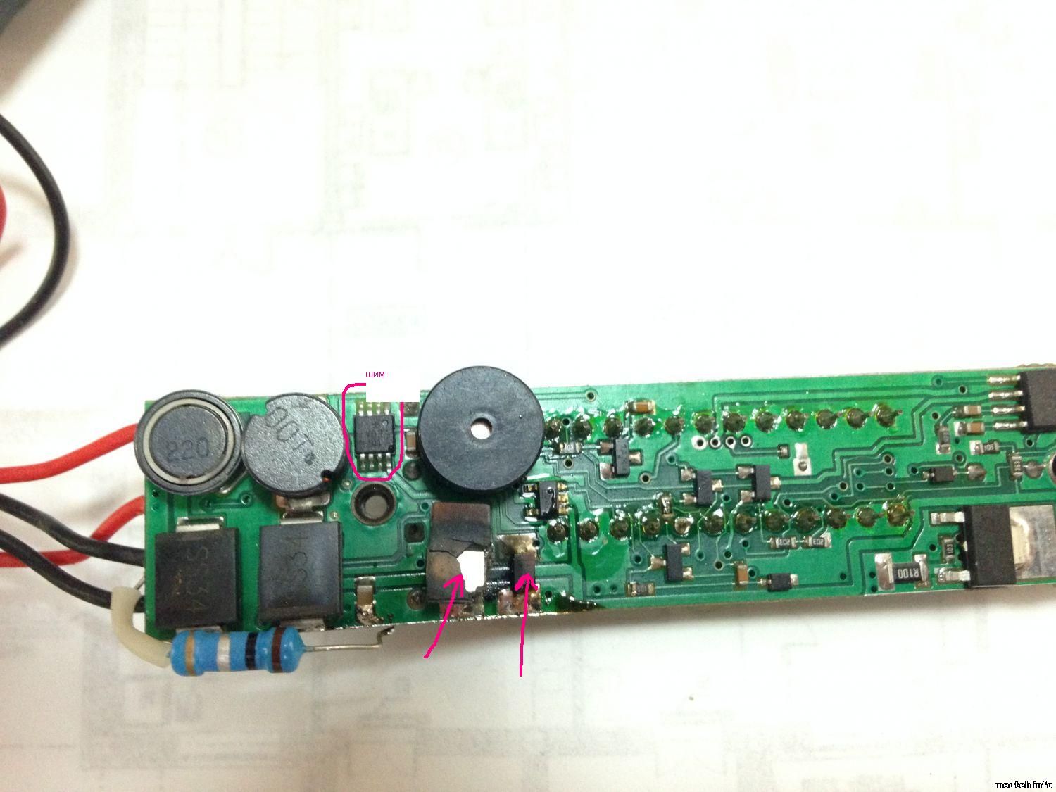

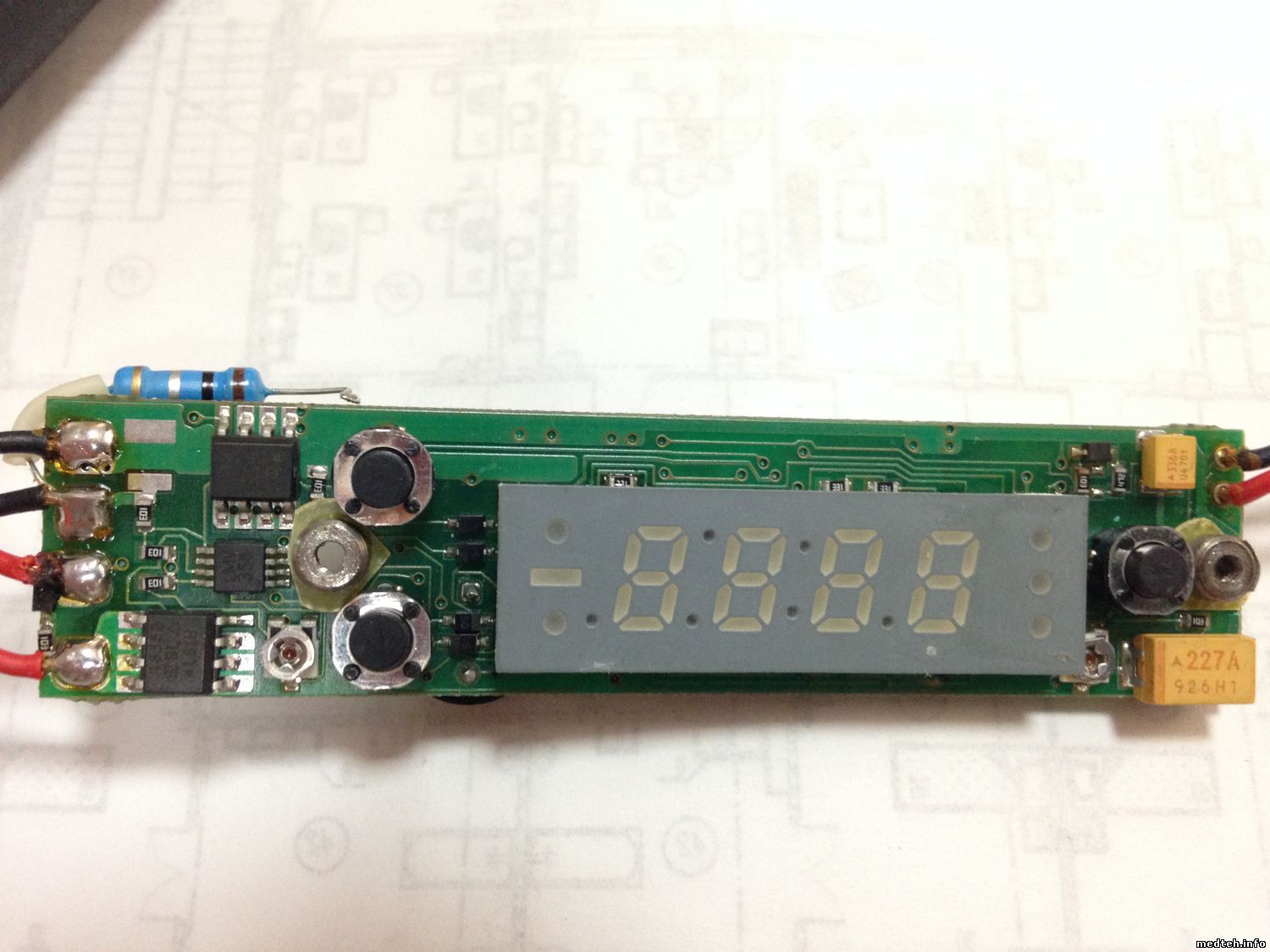

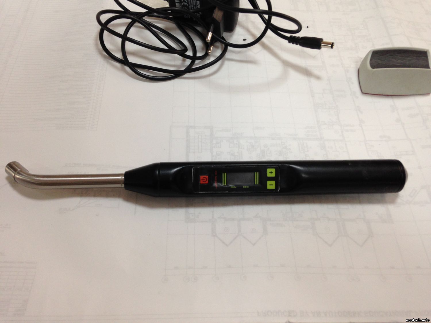

При зарядке подключили 30-вольтовую зарядку вместо 5. В результате получилось это (см. фото3), пробиты SS34 и выгорели два элемента рядом. Диоды Шоттки найти не сложно. Кто-нить подскажет тип и номиналы сгоревших элементов, они похожи на эти два с краю жёлтые (фото 2). Фотополимеризатор в сборе (фото 1).

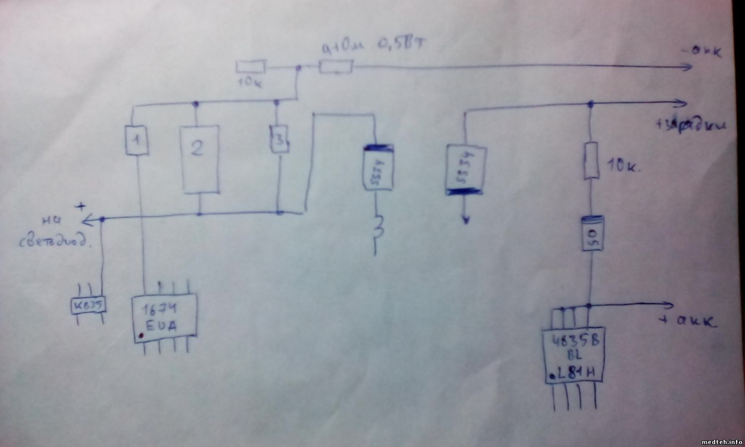

Проверил,SS34 остались живы. Обуглились конденсаторы 1 и 2 (на рисунке), соответственно маленький и большой...
Цитата solo46 ()
Разрисуйте часть схемы со сгоревшими элементами, куда подключено зарядное устройство и сама ак.батарея( разьем). Пользы больше будет.
Вот схемка, нарисовал, что удалось разглядеть.
solo46Дата: Понедельник, 04.Май.2015, 19:53 | Сообщение # 26
У вас сообщений: 140
инженер-электронщик
Курск
тут страница 9. Схема скорее всего типовая ( номиналы указанны).
