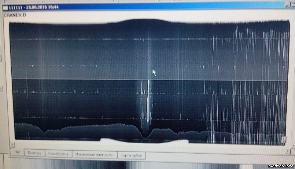

Вот такая картинка с датчика.Часть контактов почерневшая.При их чистке картинка меняется.
И ничего не исправишь.
