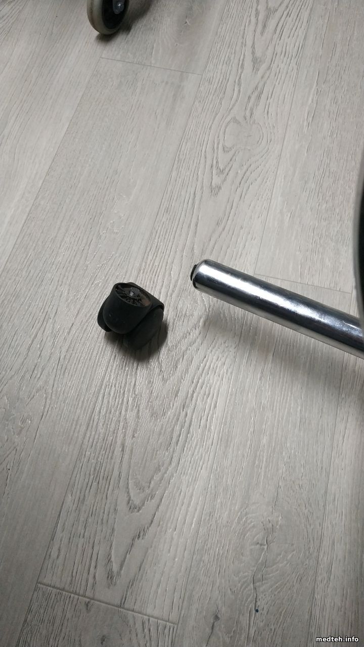

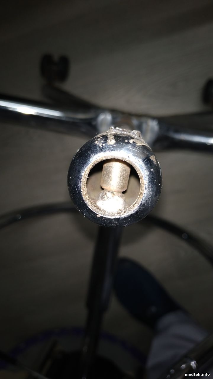

Сломался ролик на стуле от дипломата. Если кто сталкивался помогите советом как достать шток.
Я так понимаю, он сварен внутри? ...
