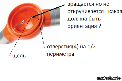

МастерБакуДата: Суббота, 14.Мар.2015, 18:41 | Сообщение # 5
Цитата anton26 ()
Вверху гайка?
да , гайка . и что странное - она откручивается! shok
а носик сдёргивается .

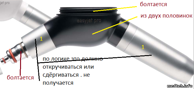

МастерБакуДата: Суббота, 14.Мар.2015, 19:00 | Сообщение # 7
далее
как снять элементы 1 ?
МастерБакуДата: Суббота, 14.Мар.2015, 19:09 | Сообщение # 8

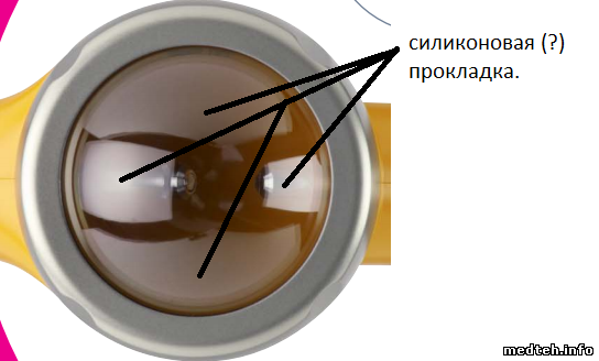

anton26Дата: Суббота, 14.Мар.2015, 19:24 | Сообщение # 10
У вас сообщений: 375
Про 0710134.png. Слева и справа silicon protector. Сверху и снизу, думаю, блик.
Про 7263220.png. Справа похоже гайка, ну кольцо с резьбой. Слева сдергиваться должно.

МастерБакуДата: Воскресенье, 15.Мар.2015, 00:13 | Сообщение # 14
http://www.anas.ru/linked/files/attach/easy.doc
инструкция на русском , но там нет рекомендации по ориентированию сопла.( сообщение 8)
madmacДата: Воскресенье, 15.Мар.2015, 12:16 | Сообщение # 15
вниз, к песку, чтобы поддувало его вверх.
МастерБакуДата: Воскресенье, 15.Мар.2015, 12:18 | Сообщение # 16
Цитата madmac ()
вниз, к песку
отверстиями ? так и собирался после того как разберу

отверстиями ?
ну да. чтобы создавалась взвесь песка, так плотность пеcка в потоке выше.
МастерБакуДата: Воскресенье, 15.Мар.2015, 16:52 | Сообщение # 20
сопло -это не главное , как бы разобрать?
МастерБакуДата: Понедельник, 16.Мар.2015, 16:03 | Сообщение # 21
Цитата Cherep ()
по поводу дырочек
дырочки(3шт) вверх - макс порошок. дырочки вниз - мин. а эту штуку решил не разбирать - она и так работает , да и доктор плачет. все дефекты устранились ремонтом носика и заменой колечек. но неудовлетворённость осталась - хотел разобрать. blush
