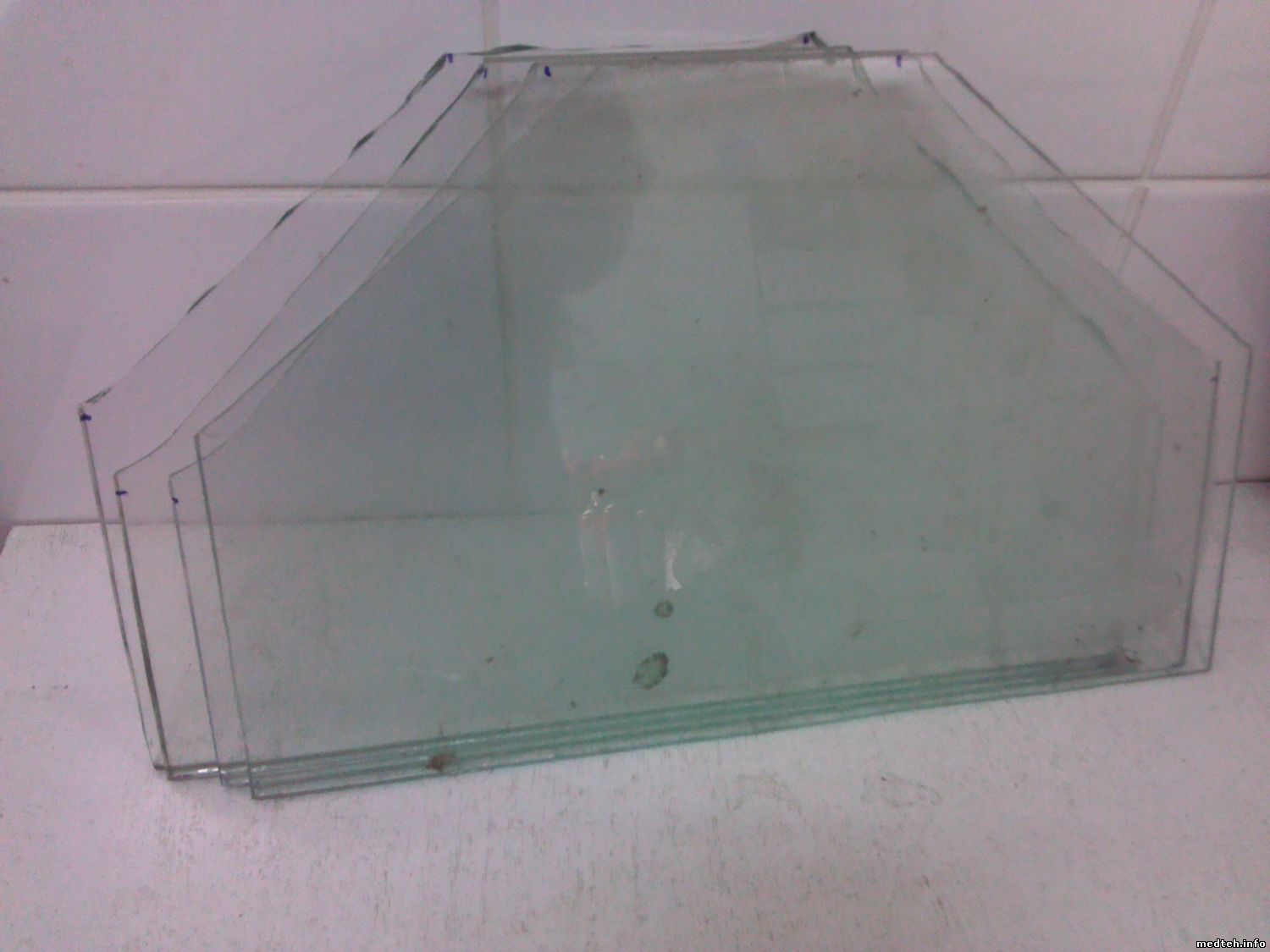

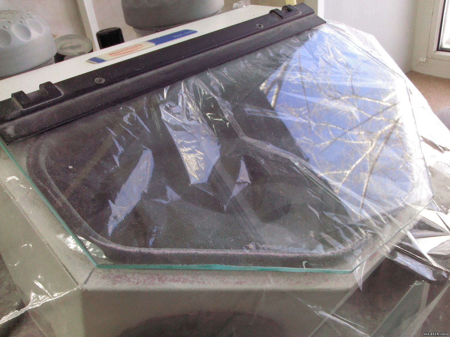

bektyishДата: Среда, 11.Мар.2015, 16:35 | Сообщение # 3
стекло можно из оконного вырезать , сетки не ставим - техники подкладывают под стекло целлулоид с пищевых пакетов ( в идеале можно плёнку с планшета - но дорого ) - вырезать самому или заказать где стёкла режут - главное края обработать чтобы не порезались

какое стекло под руку попадёт из такого и режу - главное края обработать - хватает на пару месяцев

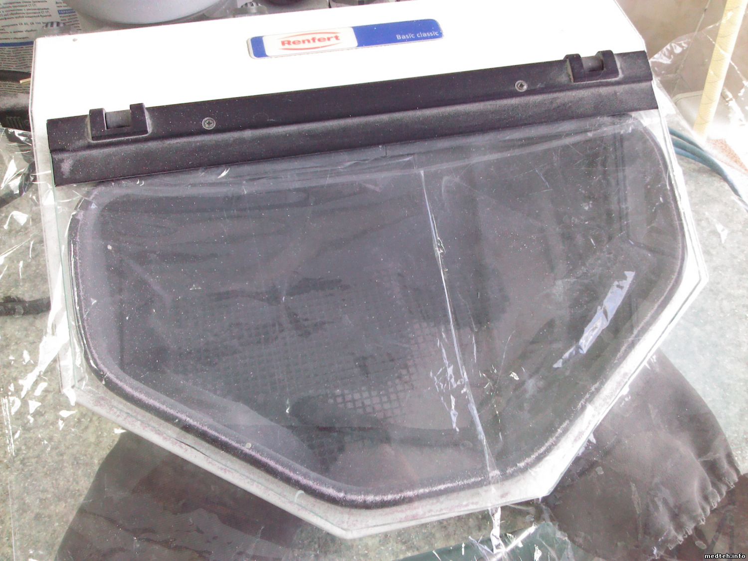

bektyish, Вот такой вот ренферт и у нас, сетку уже совсем разорвало.
