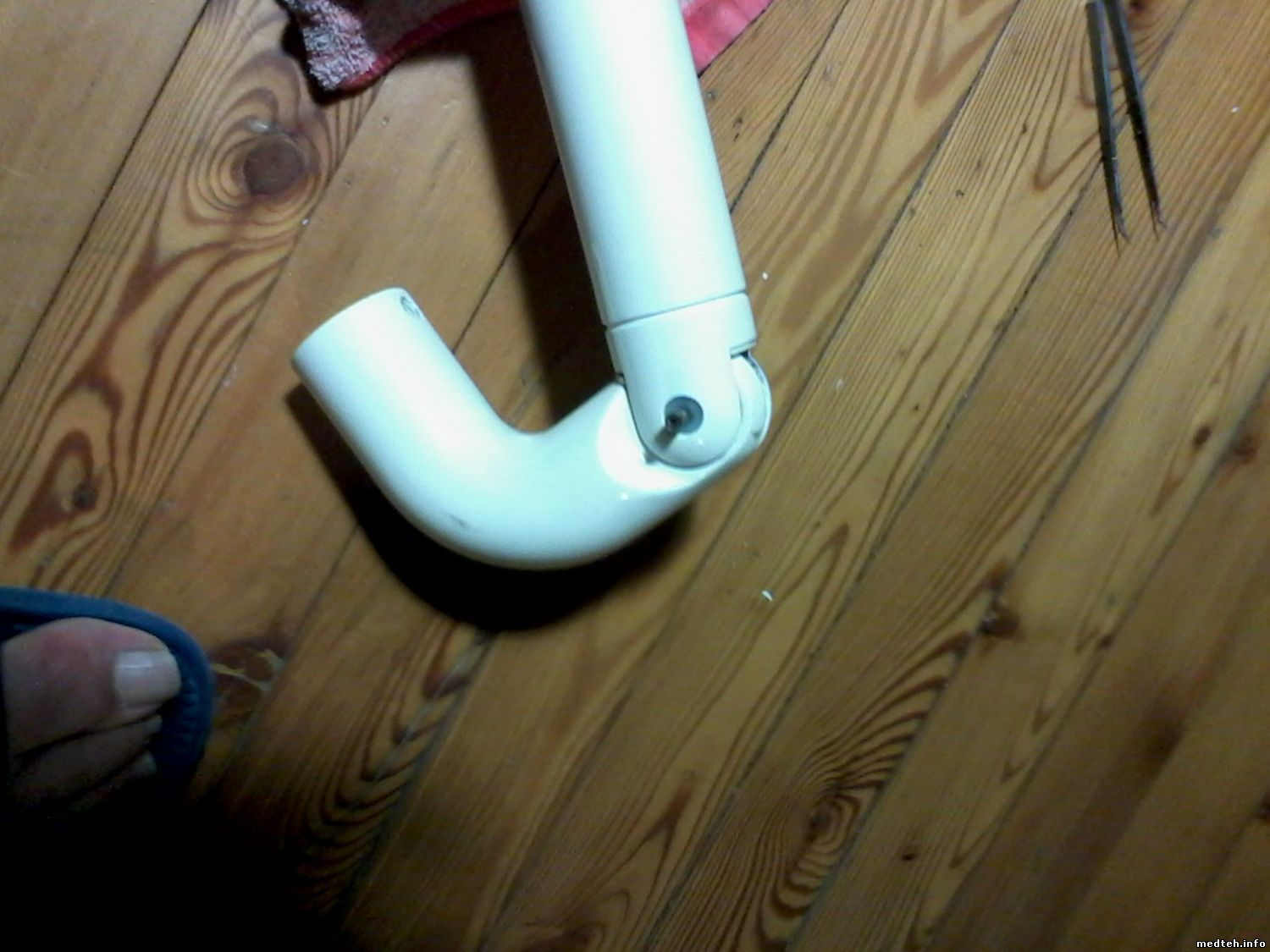

Добрый вечер..Поиск ничего не дал.. Дальше выбивать эти пальцы на фото не стал понял что потом трудности будут ... Так как правильно разобрать? blush

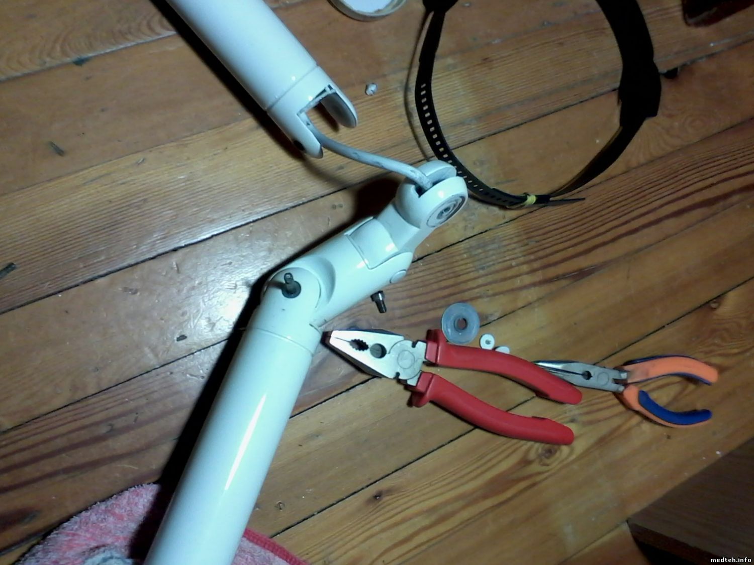

Так дело в том что в начале какая-то не понятная желтовато-коричневая жидкость сочилась не долго, из той части где сама пружина,что на третьем фото пережили...Но особенно вот тот палец что на первом фото постоянно постепенно выходит причем только в сторону врача прям чудеса. Приходиться подбивать.. Когда двигаешь лампу вверх в низ впечатление что то-ли палец кривой то-ли он овальный..Да и иногда сыпется пыль рыжая думаю ржавчина решил так сказать выяснить причины всех этих недомоганий.. И перемещать светильник тяжеловато врачу ... Во общем китай со словом маде ин германия.. diablo

Я делал так: пальцы выбил, вытащил пластиковые шайбы, всё хорошенько промыл и смазал Литолом. Вместо пальцев поставил мебельную стяжку , только болтик заменил на чуть более длинный накрутив на него втулку на 5 мм со стороны шляпки. Резьбу зафиксировал лаком.

Visitor Идея отличная а как бороться с пружиной. Я там увидел в пазе гайку с контрогайкой для регулировки натяжки пружины а вот как их крутить там спец ключ нужен иначе никак, я попробовал керном подогнал на наждаке по диаметру отверстия но хрена с два погуляешь там ход максимум влево вправо пол витка резьбы .

Этот винт служит для регулировки вертикального положения светильника. У меня он был зафиксирован эпоксидкой - разогревал гарелкой и ключом на 7 крутил. Винт регулировки пружины находится внутри и добраться до него можно выбив палец и отвернув светильник вверх.

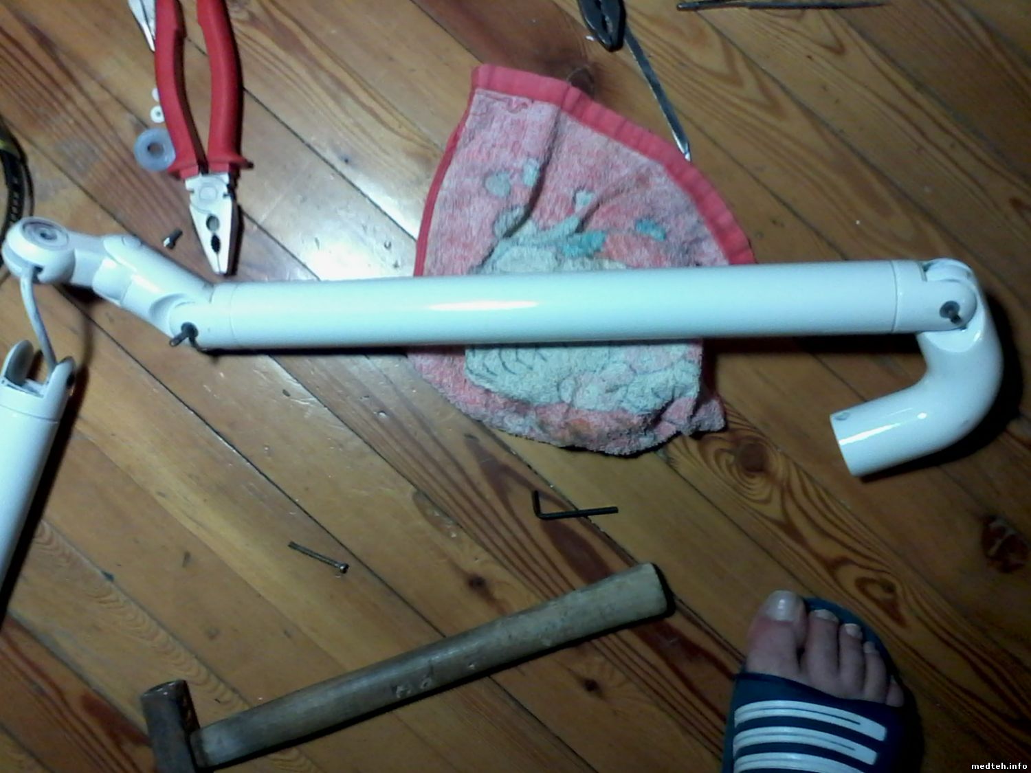

Я так понял если палец выбьешь то потом как вставить его.. Потом с пружиной придется бороться..Пока так почистил те места куда добрался смазал ожила двигаться куда лучше стал... blush Я понял так если разобрать эту часть http://www.medteh.info/_fr/112/7030058.jpg где пружина хрен соберешь чтоб не попортить краску..На заводе скорее всего его собирают на стенде или приспособа какая-то есть чтоб краску не повредить. blush

Я разбирал на столе, без приспособ. Просто подстелил тряпку, что бы не поцарапать.
Выбиваешь палец (который ближе к светильнику), отводишь светильник, выкручиваешь трубчатым ключом винт, который стягивает пружину и выбиваешь второй (дальний) палец.

а когда этот палец выйдет пружина не вытолкнет шток на пару сантиметров? у меня видно что достаточно сильно распирает что палец становиться на искосок.. blush я его с трудом вбил обратно...пришлось кувыркаться потому что там втулки пластиковые типа полиэтилена чуть перекос палец дерет стенку втулки ..

да. но в моем случае даже в этом положении чувствуется значительное усилие пружины... а потом при сборке как сжать пружину чтоб совместить отверстия вот этот момент мне интересен ? blush хорошо если просто силы рук хватит чтоб сжать пружину( никогда не разбирал из-за этого и сомнения в этом) ,а если нет то придется приспосабливаться так чтоб краску не испортить вот тут вопрос.. blush

Собирал без каких-либо приспособ, руками.

Мелкие царапины я затирал ХБ тряпочкой, смоченной в растворителе.

Уважаемые коллеги, здравствуйте!
В продолжении темы: в держателе светильника(кит. как на фото) слетела пружина.
Кто-нибудь сталкивался с данной проблемой?
Вообще реально заново установить пружину?
