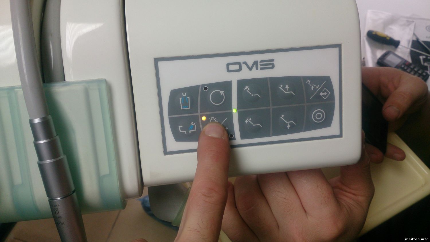

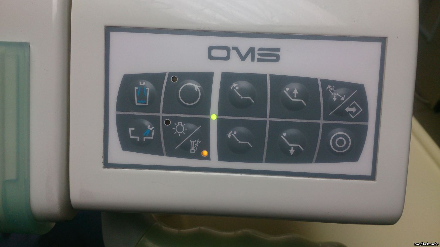

Зависают кнопки.
Иногда появляется и уходит. Часто после включения воды в плевашке. Иногда сама по себе.
Не работает генеральная плата. И кнопки на блоке врача и на блоке ассистента. Кресло управляется только с педали и сзади спинки.

Да, всё проверил, всё норм ... Вот она сама теперь заработала.

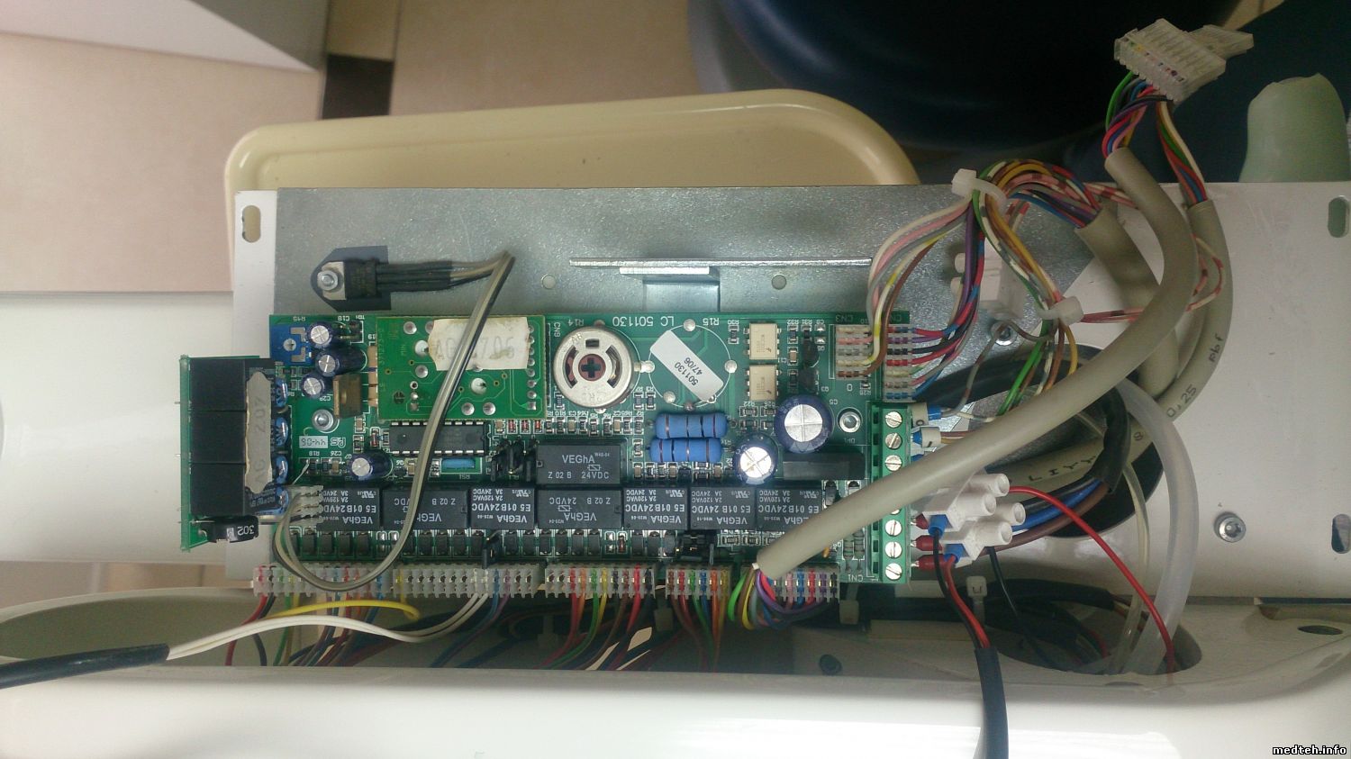

Теперь не работают кнопки управления креслом с блока врача, а с педали работают. Механизм зависания не понятен. Остановился на генеральной плате на блоке врача (врачебный столик).
Она появляется и зависает. Вижу не было ни у кого такой проблемы. Разберусь напишу ...

- Главная плата в модуле врача, которая внизу кресла, она зависима от платы управления креслом?
Питание на блок врача поступает. Проверил от трансформатора до платы главной.
В общем, у кого есть схема электрическая, пожалуйста.

Столкнулся с похожим. Заменил микросхему ULN2003A на генеральной плате. Кресло побежало)
