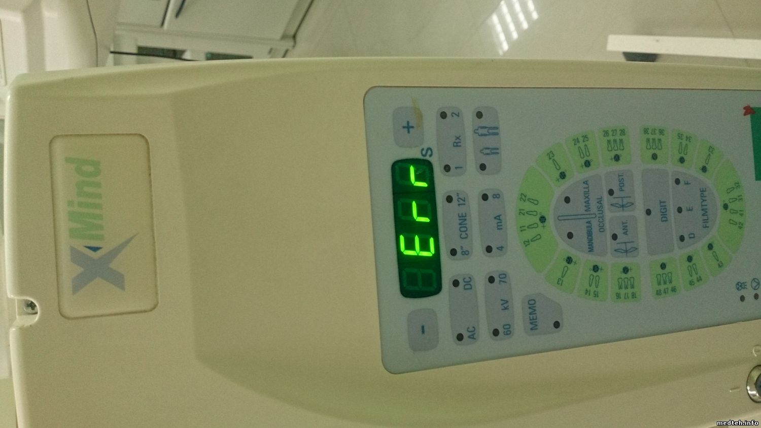

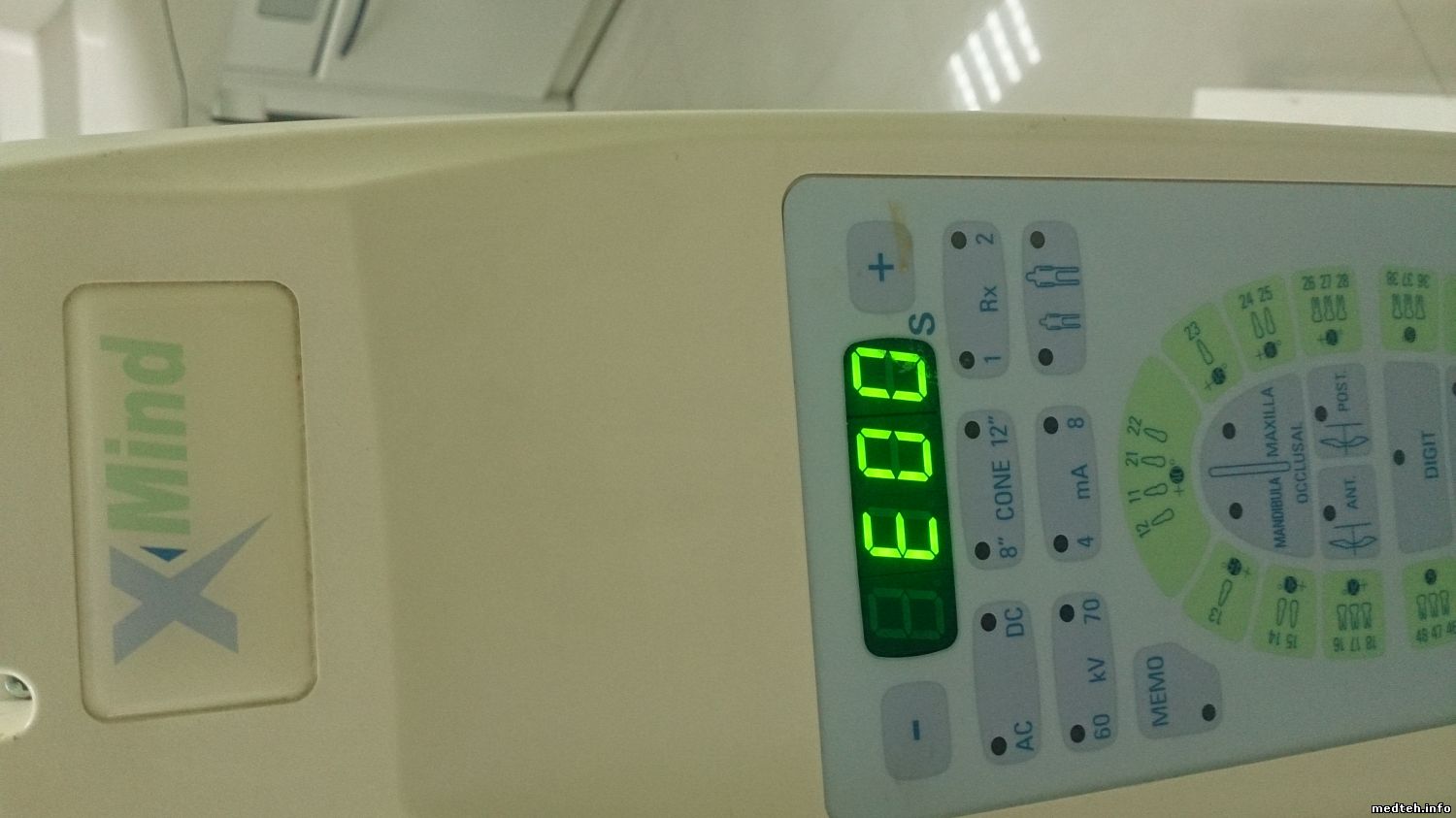

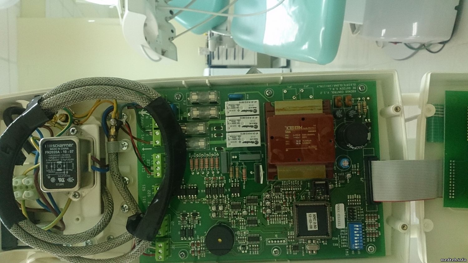

При нажатии на кнопку экспозиции выдает ошибку.где найти мануал

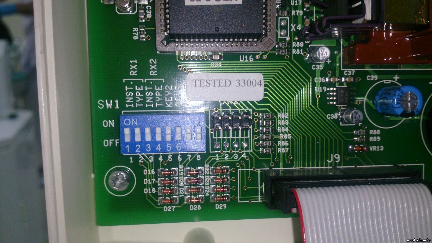

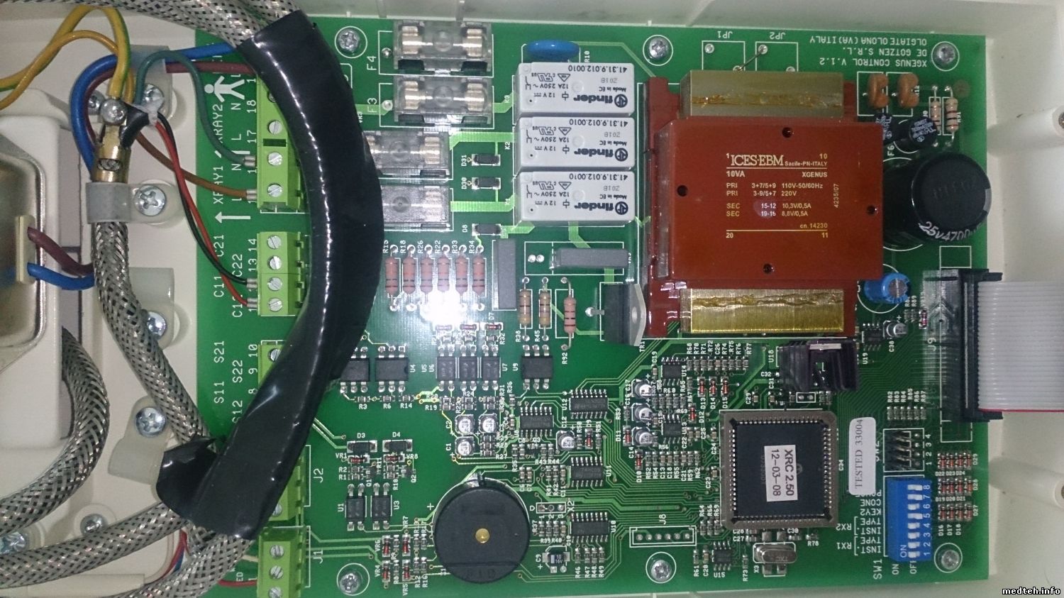

К какому каналу подключена голова?
Нужно фото внутри таймера.
Сервис мануал на него был. Принципиальной схемы в нем не было.
Там всё просто, как два байта переслать.
80% подключили на второй канал. Джампер не перекинули на режим одной головы, а кнопочку переключения голов нажали...

ustarДата: Вторник, 10.Фев.2015, 21:52 | Сообщение # 4
У вас сообщений: 278
деревня

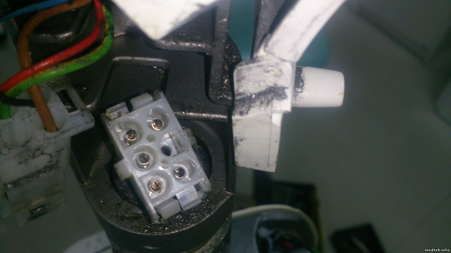

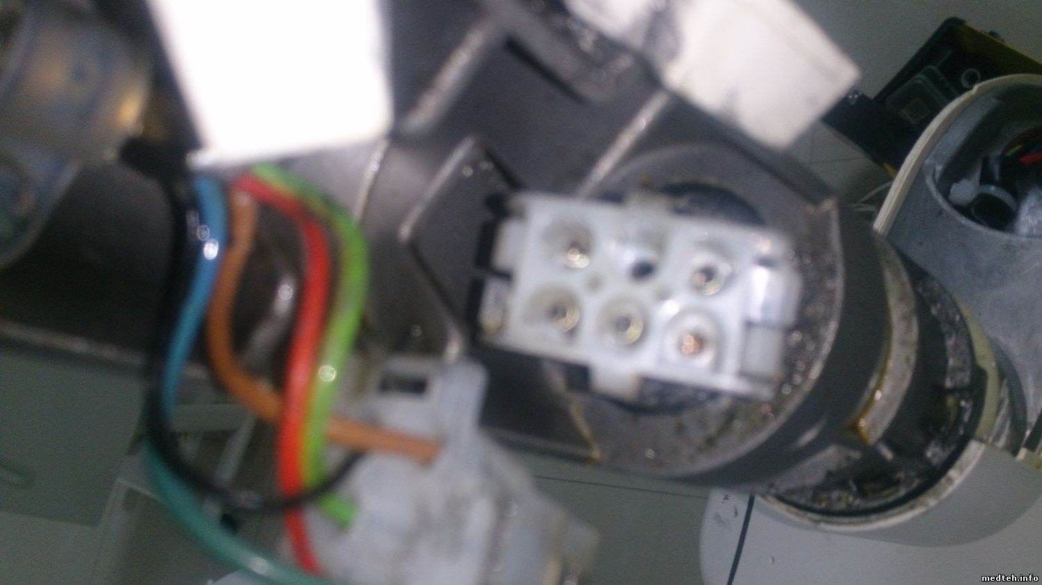

Вот фото
attacheДата: Вторник, 10.Фев.2015, 22:19 | Сообщение # 5
У вас сообщений: 301
Донецк-Москва
Проверь кабель к голове, предохранитель на плате.
Измерь сопротивление между L-N головы.
bektyishДата: Среда, 11.Фев.2015, 18:42 | Сообщение # 6
е00
RX1 TUBEHEAD IS NOT CONNECTED OR IS OUT OF ORDER
CALL THE “AFTER SALES SERVICE”

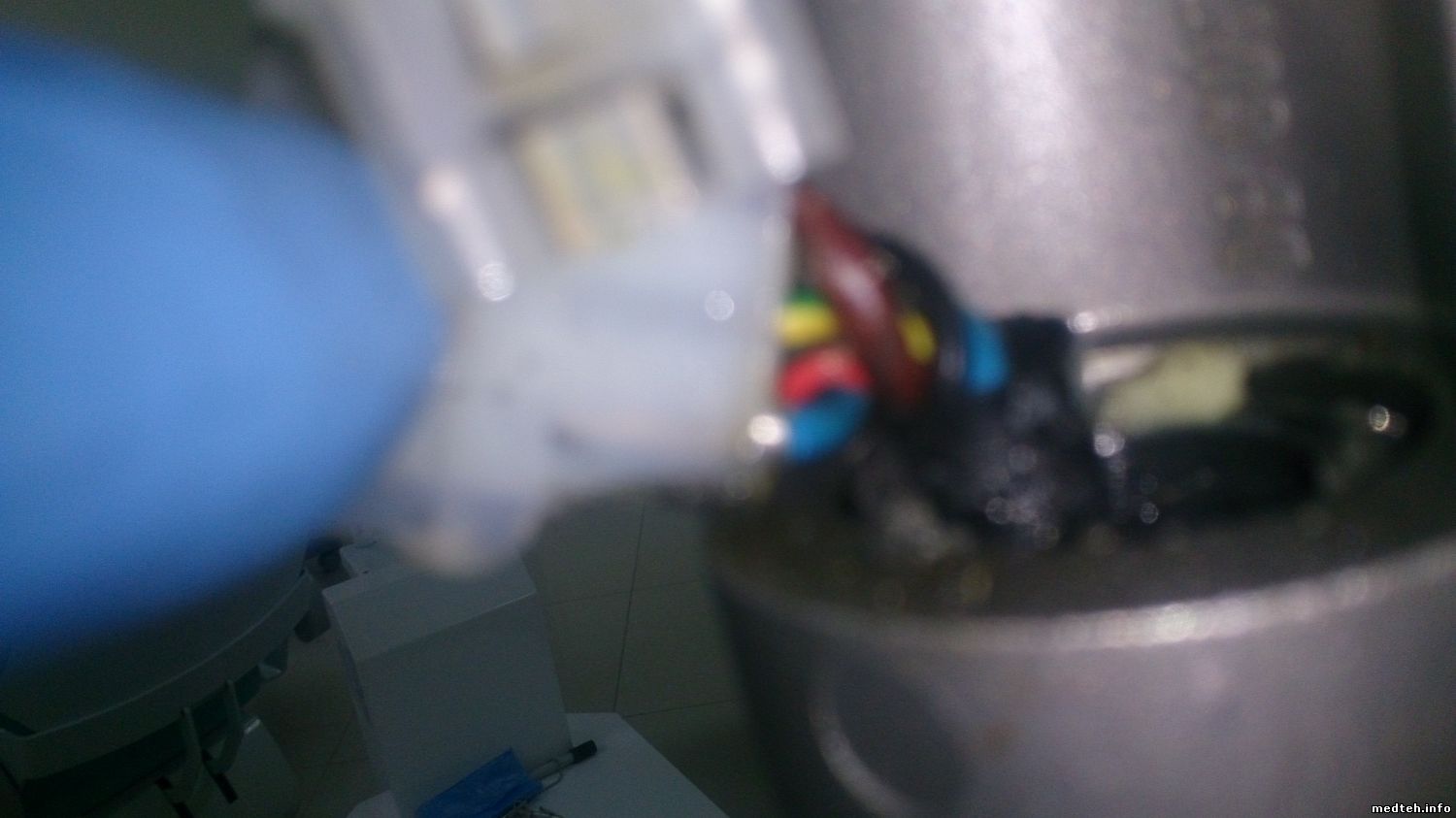

ustarДата: Пятница, 13.Фев.2015, 13:38 | Сообщение # 7
деревня
Отошел один контакт на щтекере головы.то есть немного утопился и не контактировал.в общем заработал.спасибо за участие.
Голова ас а куда идут еще два тонких прлвода к голове.на что они?

Е00 Головка RX1 не подсоединена или плохой контакт. Вызовите техника по наладке.
Е01 Головка RX2 не подсоединена или плохой контакт. Вызовите техника по наладке.
https://www.google.ru/url?sa=....cad=rjt
это Xgenus , но он ничем не отличается от satelec x mind - оба аппарата стоят на работе ( как близнецы ) и трубка у них одинаковая Тошиба
